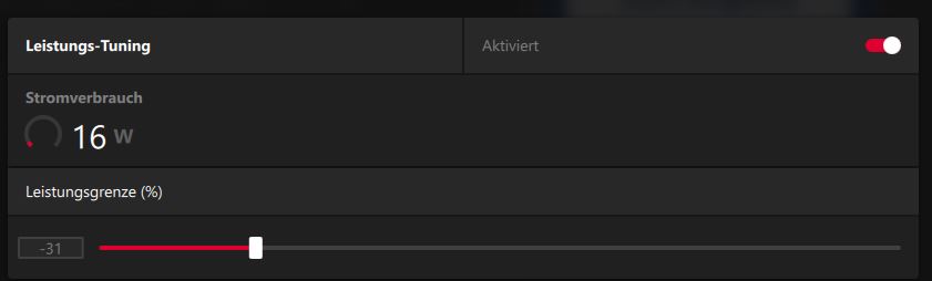

Bevor du dass machst begrenz einfach mal im Treiber das Powerlimit auf 150W oder weniger.
Hab selber eine 5700XT gehabt und solche Probleme mit den Lastspitzen sind mir unbekannt (PSU: Corsair RM650) und meine lief mit offenem Powerlimit bei 300W.
Ich könnte das versuchen. Meinst du das?
Geh auf erweiterter Modus da kannst du das genauer einstellen, grobe 40% sollten auch erstmal reichen.
Edit: Also ja genau das war damit gemeint
Wenn das sauber läuft dann nach und nach mal erhöhen bis das selbe Fehlerbild auftritt.

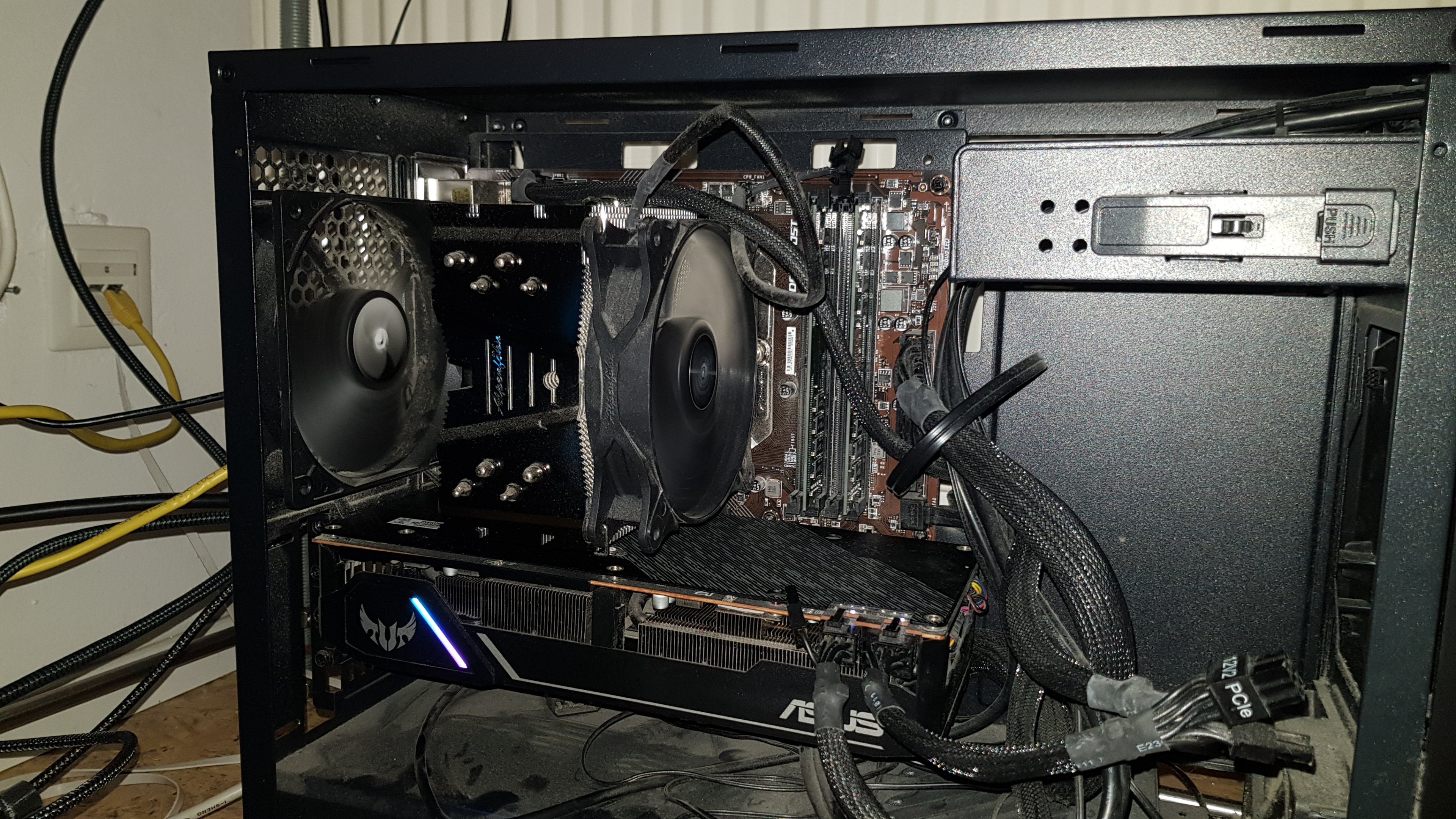

Kannst Du mal ein paar Bilder vom Gehäuseinneren machen und hier einstellen?
Eventuell sieht man dann einen Fehler.

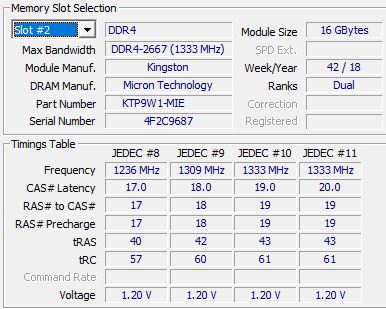

Hab 2 Riegel von denen hier drin.
Kingston 16GB x1 2RX8 PC4-2666V DDR4 2666mhz
Gebe zu, dass es nach dem Umbau aktuell sehr wild aussieht aber sehe nicht was da das Problem sein sollte.
Würde jetzt mal alles außer neue Grafikkarte testen und wenn das alles nicht hilft organisiere ich mir ne andere Grafikkarte zum testen.

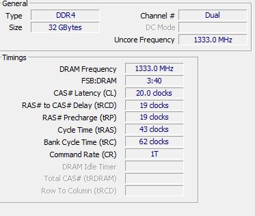

Ich hoffe, du betreibst deinen RAM nicht bei 3200 MHz. Das wäre nämlich schon heftiges OC für diesen RAM. Zeige mal einen Screen von den aktuellen RAM-Einstellungen, z. B. mit CPU-Z.
Reaktionen: KarlsruheArgus
Hab einfach alles auf auto gestellt. Denke das sollte so passen oder?
Hab keinen erweiterten Modus gefunden. Steht jetzt auf -40%. Mal gucken...
Beim RAM sind die Settings in Ordnung.
