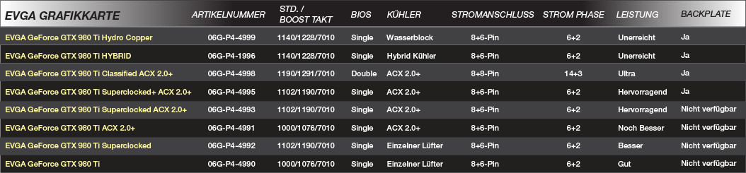

Welche EVGA Geforce GTX980Ti hast du denn Überhaupt? Gibt ja 8 Stück von EVGA...

Also zunächst, die Graka ist die GTX 980 Ti SC ACX2.0+

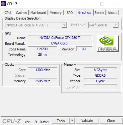

In deiner TXT habe ich 2 verschiedene angaben zu den Taktraten deiner Graka gefunden. Die einen passen zu deiner Karte die anderen passen zur (schnellsten) 1291Mhz Variante der Karte.
Schau doch mal mit GPU-Z unter Sensoren wie Hoch deine Karte den nun im Spiel Taktet.
Und Poste mal einen Screenshot von dem Sensorbereich.

Ich hatte den Namen vom Kassenzettel genommen, kann sein, dass das nicht akkurat war.
Hab den Screenshot angehängt, aus dem Graphics Tab. Hab es mal in Far Cry New Dawn getestet, das lief vor kurzer Zeit noch gut, bevor die Freezes bei Empyrion so oft kamen, hatte hier jetzt auch direkt einen kompletten Freeze, und dann einen wo der Bildschirm nach ein paar Sekunden wieder funktioniert. (Wenn ich so drüber nachdenke hab ich schon deutlich länger bei Skyrim freezes gehabt, die das Spiel beendet haben, habs aber auf Skyrim geschoben damals.)
Auf dem Screenshot ist der Core Takt bei 1303MHz, war aber eigentlich länger auf 1290 MHz, hab nur da keinen Screen gemacht in dem Moment. Ich war mir gar nicht mehr bewusst, dass die übertaktet sein kann.
Ich nehme an, dass du mir raten wirst die Grafikkarte runterzutakten, weil Übertaktete nach paar Jahren gerne nicht mehr so richtig wollen oder? Dafür bräuchte ich dann aber eine gute Erklärung wie das funktioniert :D
edit: War tatsächlich der Fall. Habe die Grafikkarte runtergetaktet, und seit dem keine Freezes mehr. Problem gelöst, bis sie komplett kaputt geht.
