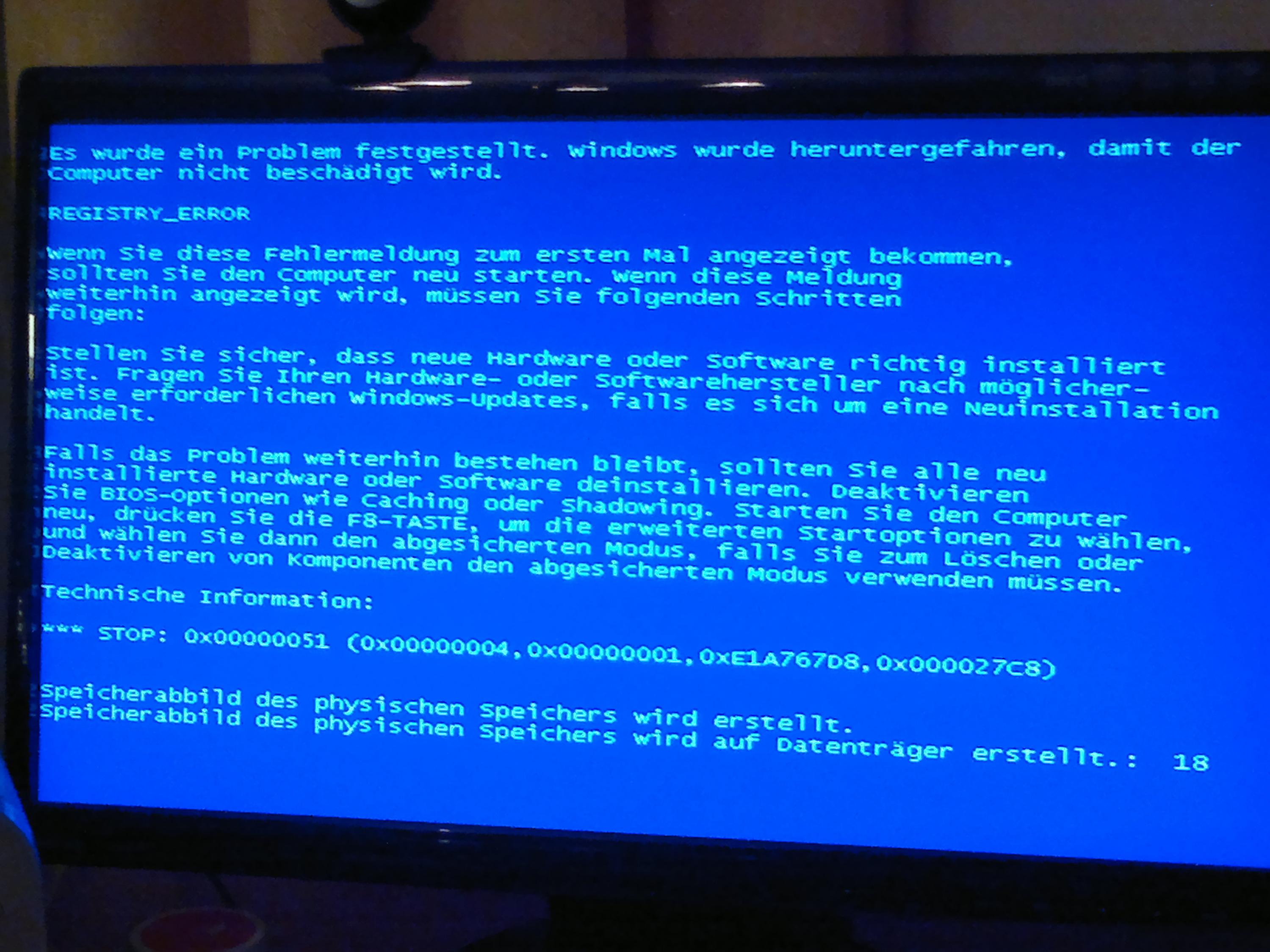

hallo forum!
hat etwas gedauert aber hier nun das bild mit dem bluescreen. hoffe ihr könnt was darin ersehen wo das proböem liegt.
danke für rückantwort
tellysms

Die bisherigen Tipps haben nicht geholfen?
Lade das Kernelspeicherabbild (Dump) hier im Forum hoch. Evtl. kann eine Auswertung näheres bringen.
Die Datei findest du, je nach Einstellung, im Ordner C:\Windows ("Memory.dmp") oder im Ordner C:\Windows\Minidumps.
Sollte in den erweiterten Systemeinstellungen das "vollständige Kernelspeicherabbild" eingestellt sein, kann die Dump mehrer hundert MB groß sein. In dem Fall müsstest du die Datei über einen Filehoster (z.B. SkyDrive, Dropbox) bereitstellen. Die Minidumps kannst du mit WinZIP einpacken und direkt hier im Forum hochladen.
Alternativ kannst du die Auswertung natürlich auch selbst vornehmen (eine kurze Anleitung findest du in meiner Signatur).
Ich habe mal bei Jasik nach dem STOP 51 geschaut. Nicht wirklich durchschlagend, dennoch bezieht es sich auf Registryexporte.
Ich verzweifele fast an den Vorschlägen die der BSOD nennt - aber hast du die wenigstens mal stupide probiert?
Ebenfalls wäre erwähntes ERUNT mal den Versuch wert: Sichere die Registry und sichere sie zurück, ich ginge dabei sogar so weit über ein Live-BS die Registry-Files (C:\Windows\Systme32\Config; alles was keine Endung hat) zu löschen bevor ich restauriere.
Hilft das nicht muss die anscheinend integere Registry eine Macke haben die WIN wohl nicht in den Griff bekommt. So lange das nicht schadet beließe ich es dabei.
