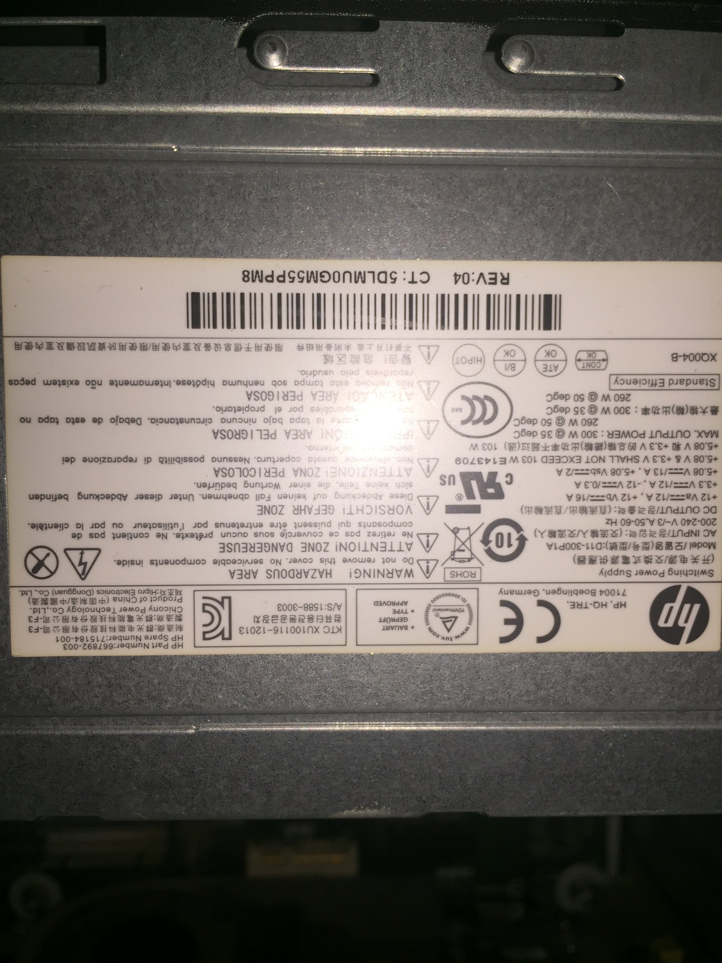

hier der aufkleber vom Netzteil
edit: natürlich falsch herum....
edit2: wenn ich das richtig lese, steht da 12A und 16A.
Einmal 12Va mit 12A was theoretische 140W und einmal 12Vb mit 16A was theoretische 190W macht.
Stellt sich halt nur die Frage, wie es am Ende auf die Kabel verteilt wird.
Da du ja aus irgendeinem Grund kein Netzteil kaufen willst, kannst es ja nur testen, entweder der PC bleibt unter Last an oder eher nicht
Das ist zu knapp, ich würde da echt ein stärkes reinbauen oder ggfs. nach einer weniger stromhungrigen Graka Ausschau halten.
Wobei sich dann auch noch die Frage nach dem Temperaturverhalten des Netzteils stellt. Ja, bei 35 Grad Celsius kann das Teil bis zu 300 Watt abgeben. Bei 50 Grad Celsius, die, wenn es blöd läuft, im Sommer durchaus erreicht werden können, bleiben aber nur noch 260 Watt Gesamtleistung übrig.
Wenn man von einer gleichmäßigen Leistungsminderung über alle Schienen ausgeht, bleiben dann im schlimmsten Fall auf 12Va noch 120 Watt und auf 12Vb noch 163 Watt.
