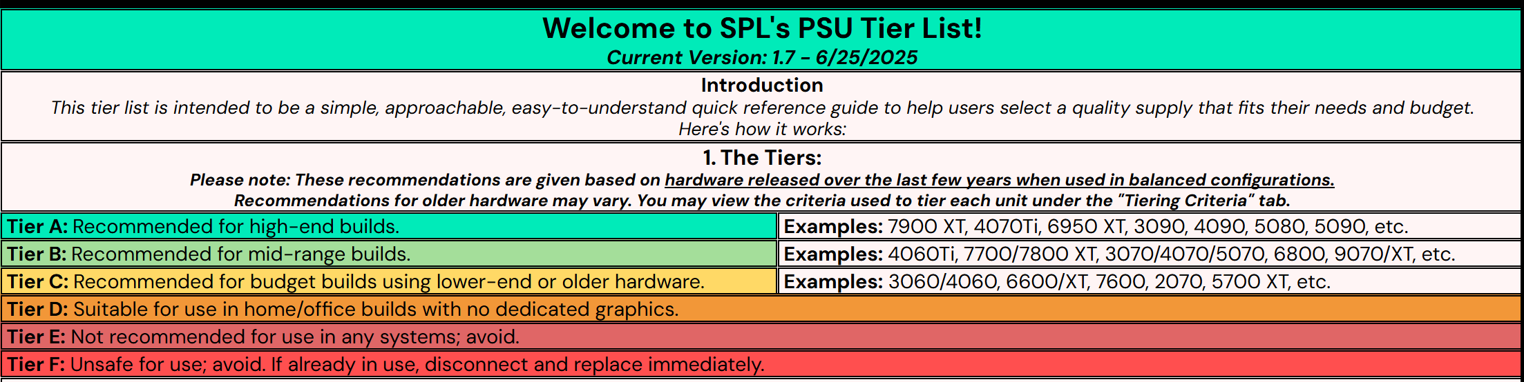

Hier kannst du ja mal selbst recherchieren.
https://docs.google.com/spreadsheet...RB6Xt6JWkc/edit?gid=1719706335#gid=1719706335
Oder einfach bei Cybenetics bzw deren Testseite HWBusters gucken...
Reaktionen: midwed und mikepayne
