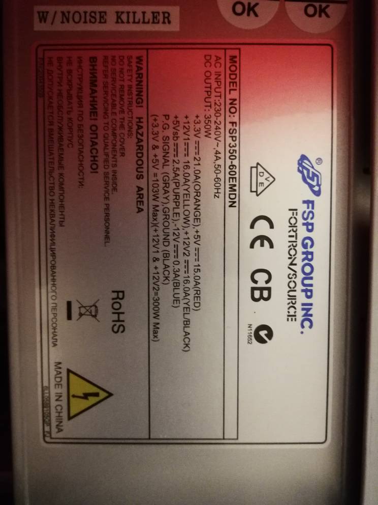

Kannst du mal das Netzteil posten. Wenn du keine Ahnung hast mal ein Foto machen und hier einstellen. Ähnlich diesem: IMG_20180329_203652.jpg
Dann können wir dir das Beste für max. 50€ liefern ;)

Hi.
In dem PC vom unserem Sohn befindet sich ein Micro-ATX- Board ohne Grafik on Board. Daher ist da zwar eine GraKa drin, aber das ist wahrscheinlich nur so eine Notlösung.
Ich habe Lego aufgespielt, es kann aber nicht gespielt werden, will irgend eine Laufzeitumgebung (imho) nicht da ist. (Ich schätze, DX fehlt der Grafik). Und das Netzteil ist ein 350 Watt Gerät.

Auf keinen Fall die empfohlene GTX 480 da rein bauen - sonst macht es Peng und es ist wieder Silvester :D
Du musst schauen das du ne Karte findest die ungefähr der Leistung der 480 entspricht aber nur ca 1/3 der Amps/Watts dafür benötigt.
Dein Netzteil hat also keinen PCIe Stecker.
Dein Netzteil dürfte über diese Anschlüsse verfügen:
1 x ATX 20-polig
1 x 4-polig CPU-Zusatzversorgung
2 x 5 1/4" IDE-Stecker, 4-polig
1 x 3,5" IDE-Stecker / Floppy, 4-polig
4 x SATA 15-polig
Dann sollte es eine Grafikkarte sein die nicht mehr als 75W verbraucht und dadurch auch keinen 6Pin-PCIe Stecker braucht. Dann fallen die GTX660/ GTX660ti raus. Ebenfalls einige GTX 750ti.

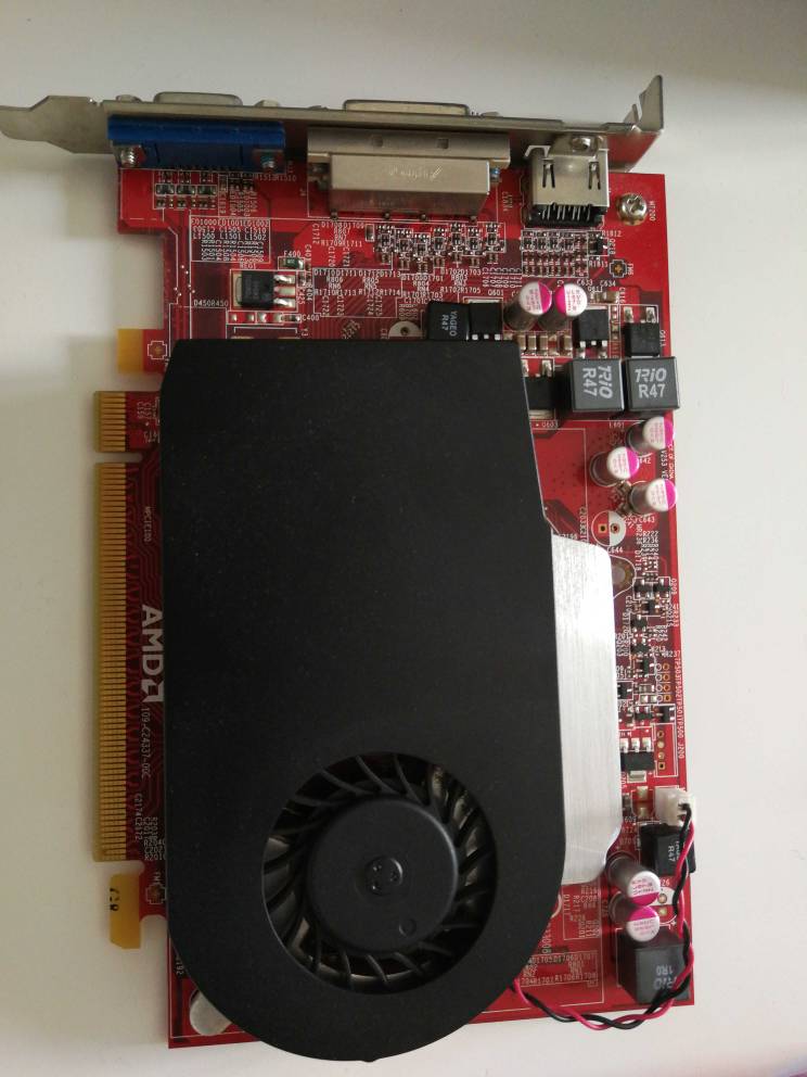

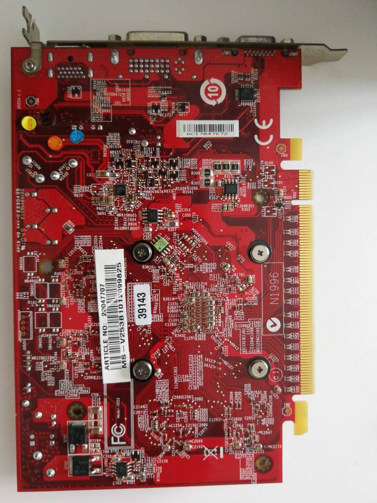

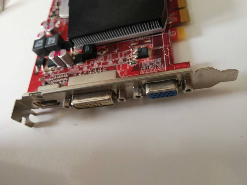

Hallo, ich habe jetzt mal die GrKa ausgebaut und leider keine Ahnung, um was für ein Modell es sich handelt. Ich habe lediglich jetzt feststellen können, dass es sich um ein Modell von AMD handelt. Ich habe im Netz eine Beschreibung eines solchen PC gefunden und da steht als Grafik drin, daß es sich um eine HD 6670 handelt.
Könnte das eine solche Karte sein? Dann ist die ja (numerisch) oberhalb der Anforderungen und der Fall mit dem Spiel liegt an einer fehlschlagen Installation.
Ich habe mal Fotos gemacht.
Viele Grüße, Jan
Das ist entweder ne HD 5670 oder ne HD 6670 mit 1GB.

Das bedeutet also, daß die Karte also nicht für Lego ausreicht. Schade. Ich hatte etwas gehofft.

Was hast Du für einen Monitor und was hat der für Anschlüsse? Heutige Karten brauchen zum Betreiben alter analoger VGA Monitore aktive Adapter, die empfindlich teuer sind. Je nach Monitor wäre dann eine ältere Karte sinnvoll.
Als Monitor kommt ein alter 22 Zöller mit VGA Anschluß zum Einsatz.
