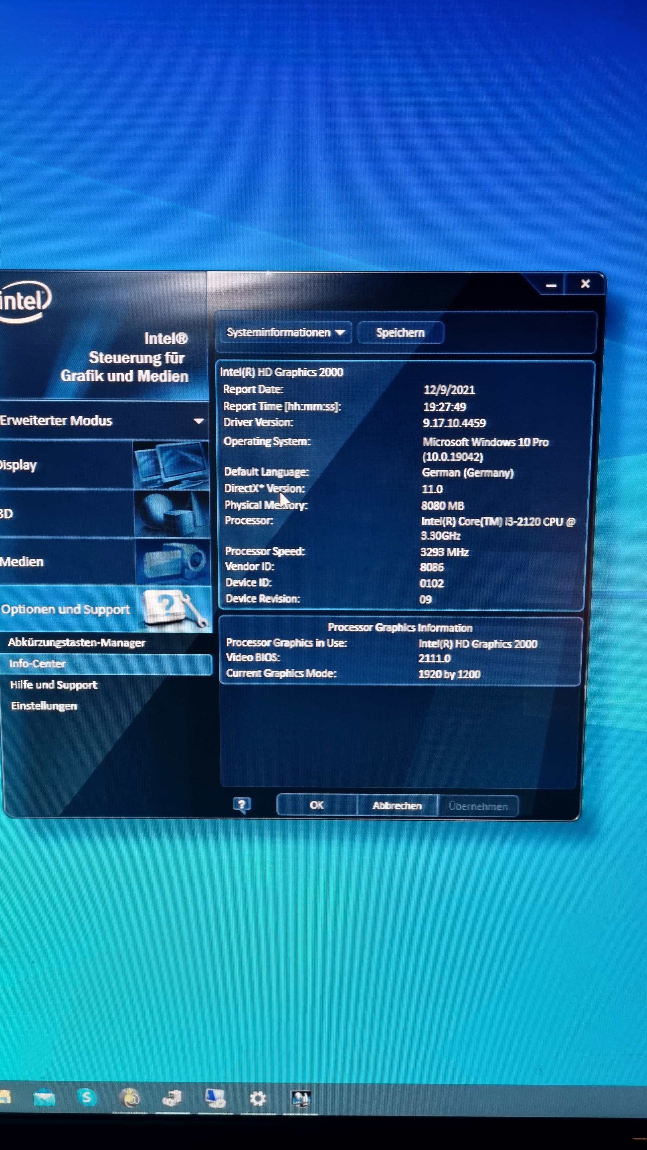

Guten Abend die Damen und Herren,
ich würde eure Hilfe benötigen.
Meine Freundin arbeitet aktuell im Homeoffice mit einem PC, welcher Ihr seitens des AG gestellt wurde.
In der Firma gibt es nur einen IT-Spezialisten und der ist im Krankenstand und nicht erreichbar.
Ich habe selbst schon viel probiert aber es leider nicht hin bekommen. Evtl. hat hier jemand einen Rat.
Der PC ist mittels einer 100mbit Leitung über LAN verbunden. Wenn man den PC hochfährt läuft der halbwegs sauber.
Wenn man den Tunnel aufbaut bzw. die Remote Desktopverbindung startet und den PC in der Firma spiegelt, ist jeder Mausklick und jede Aktion so langsam und mit 3 Sekunden Verzögerung, das arbeiten fast unmöglich ist.
Da der PC ohne Remoteverbindung flüssig läuft und dort auch im Browser alles flüssig läuft, kann es wohl nicht am Internet liegen.
Dies ist auch bei meinem Gaming PC absolut stabil und flüssig. Ebenso am TV beim betrieb mit Netflix.
Habe alle Treiber aktualisiert. Windows Update durchgeführt. PC neu gestartet etc...
Habe alle Browser aktualisiert und verschiedene ausprobiert (Firefox, Chrome, Edge...) Sie arbeitet viel mit Browser Clients...
Wäre es mein PC wäre dieser entweder ausgetauscht (Müll) oder komplett neu aufgesetzt. Dies kann ich aber beim PC der Firma meiner Freundin nicht tun... Viel in der Konfiguration oder den Netzwerkeinstellungen will ich auch nicht rumspielen, nicht das am Ende gar nichts mehr funktioniert.
Anbei mal die Spezifikation des PC. Das ist schon ne sehr alte Mühle. Ist der evtl. zu Leistungsschwach?
Wo könnte man hier auf Fehlersuche gehen...?
Liebe Grüß0e und vielen lieben Dank im Voraus
Patrick

@Alktier :
Wenn das Bild in #1 aus dem BIOS des betroffenen Rechners ist, läuft etwas grundsätzlich schief.
Bei einem Firmenrechner, der ordnungsgemäß konfiguriert ist, ist das BIOS mit einem Passwort gesichert, es ist also überhaupt kein Zugriff auf das BIOS durch den User möglich. Desweiteren müsste der Rechner über einen Schreibschutz verfügen, offenbar ist das nicht der Fall, weil da wahrscheinlich schon Treiber neu installiert worden sind. Ebenso müsste der Rechner über einen Intrusion-Switch verfügen, mit dessen Hilfe das (unberechtigte) Öffnen des PC eindeutig nachgewiesen werden kann.
Eigentlich ist das Ganze von Seiten der IT der Firma sehr nachlässig, wenn die Annahmen stimmen. Das alles wird sich sicherlich morgen vormittags klären lassen.
