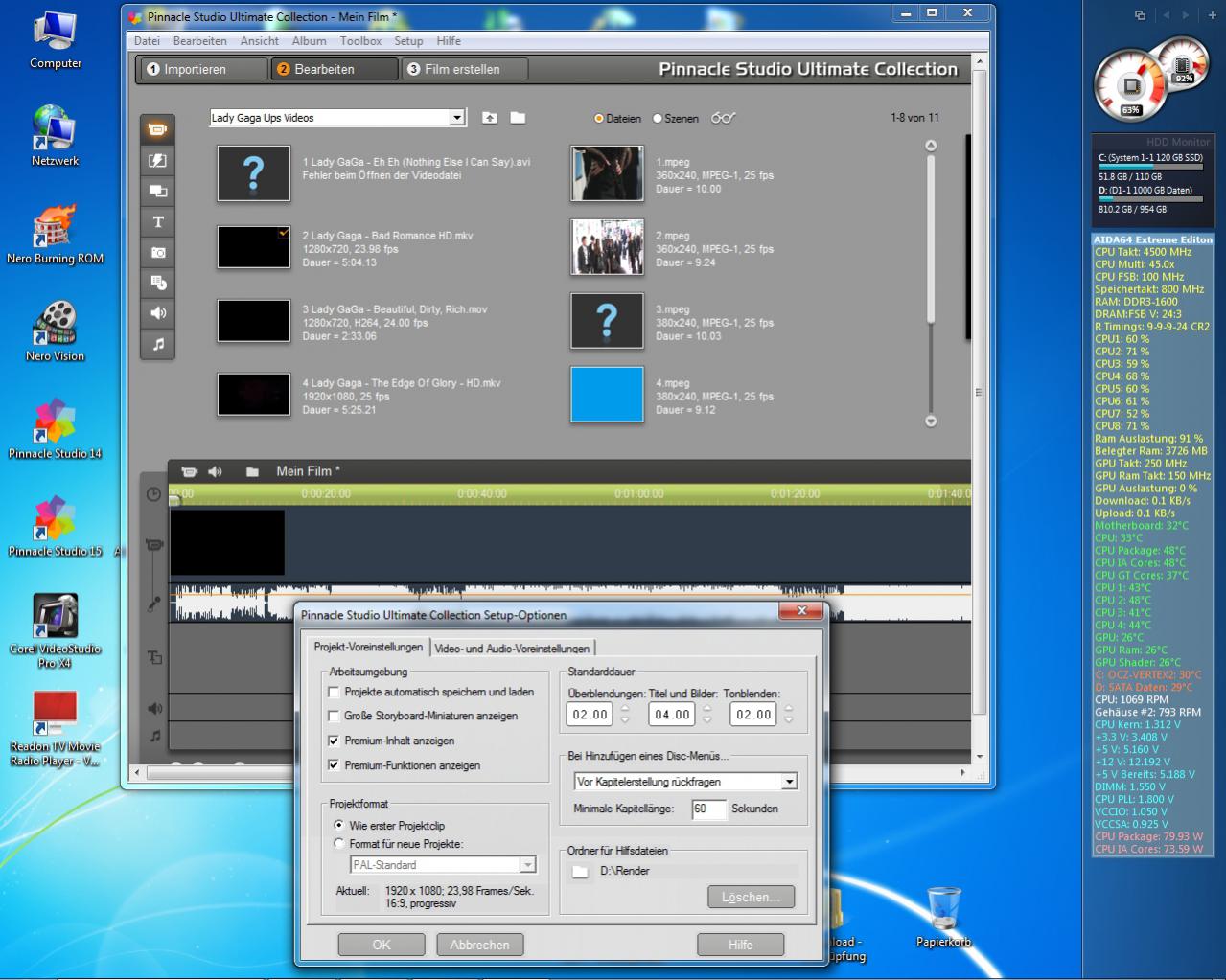

Hier ist ein Bildchen, habe ich gerade gemacht. Und da kann man es sehr gut erkennen wenn man zwei verschiedene Formate hat. Das dann erst die CPU Auslastung richtig ansteigt. ( Siehe auflösung und Projekteinstellung )
Und das Programm kommt bestens mit dem i7 2600K zu recht.
Kuckt Euch die Auslastung an, am rechten Bildrand.
