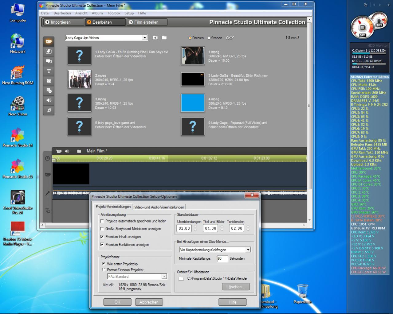

Und ich verwende die Version 15 zur Zeit am meisten.
Das Bildchen war auch von der 15.

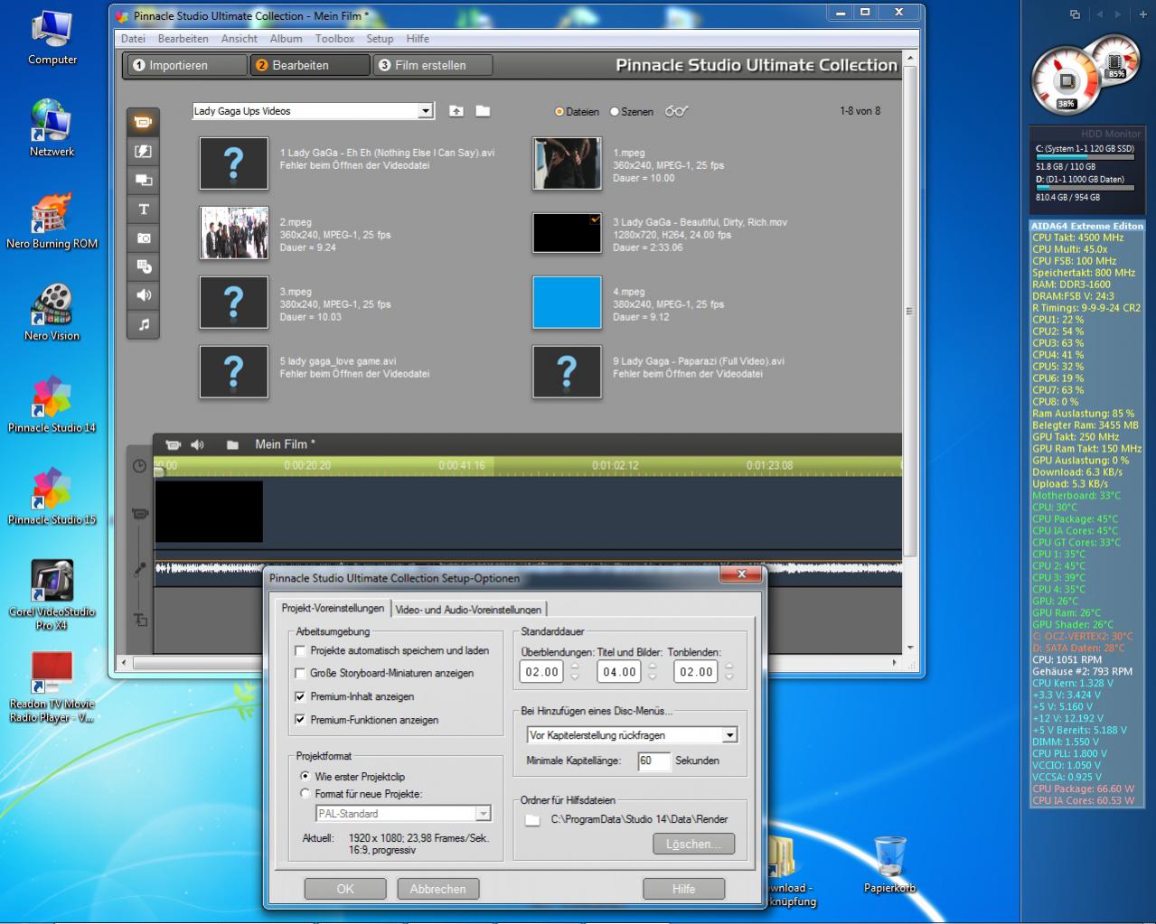

So das Bildchen von der 14 Version, eigendlich das selbe in grün wie bei der 15.
Und es ist egal bei Pinnacle 14 / 15 ob nVidia oder ATI.

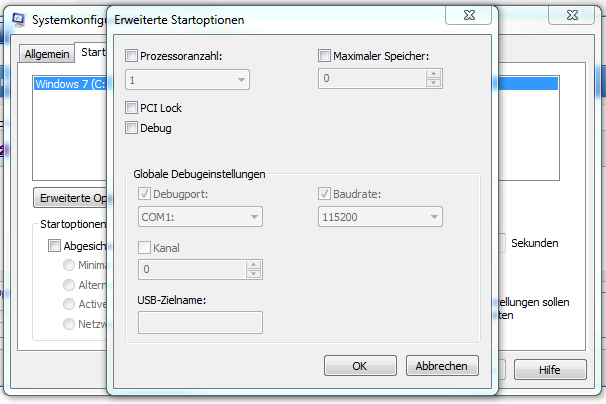

Was sagt Start -> Ausführen -> msconfig -> Start -> Erweiterte Optionen -> Anzahl der Kerne?
Hoffentlich nicht auf 1 gestellt *g*

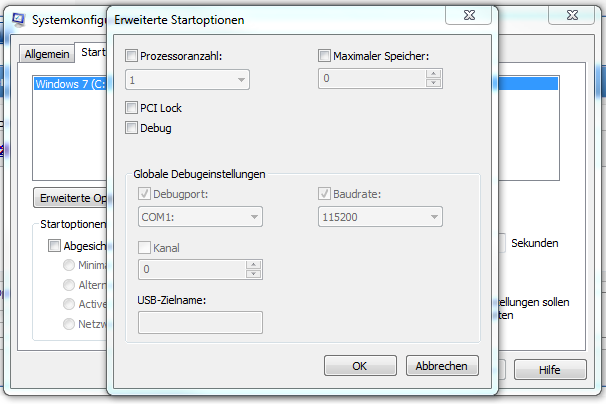

Erstmal danke an alle für Eure Hilfe!
Ich hab mal ein Bild angehängt.
Bei mir ist die Prozessoranzahl gar nicht aktiv - kann ich es einfach aktivieren und dann 8 Kerne auswählen?
Finger weg von der msconfig! Ich frag mich wirklich, wieso man dort rumspielt... Das bringt überhaupt nichts, außer man will die Anzahl der Kerne begrenzen.
Sieh lieber im Encoder nach, wieso nur vier Kerne ausgelastet werden, anstatt systemweite Einstellungen zu verändern... :freak: Selbst wenn dort 100 Cores drin steht und der Encoder auf vier eingestellt ist, werden nur vier Cores genutzt.
