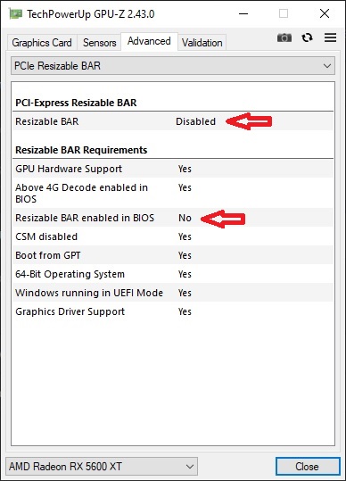

Moin allerseits,
vorab meine SAM, Resize Bar relevante Hardware:
Gigabyte 5600XT Gaming OC 6G Rev.1 BIOS F3 (akutellste für die 1. Rev).
Gigabyte X570 Arous Elite BIOS F35 (F32-F36e probiert).
AMD Ryzen 3700X
Windows 10 Pro
21H2
Neu installiert am 23.12.2021 (Media Creation Tool neu geladen, komplette Neuinstallation mit nur einer aktiven/verbauten SSD).
(Neu installiert weil ich mein Raid im BIOS aufgelöst habe und sauber neu beginnen wollte)
Radeon Treiber 21.12.1. (21.2.1 - 21.12.1 probiert)
Chipsatz 3.10.08.506 (Aus dem AMD Supportbereich am 20.12.21 geladen)
Im Radeon Treiber sieht alles gut aus.
GPU-Z sagt aber inaktiv...

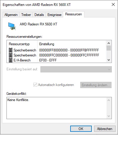

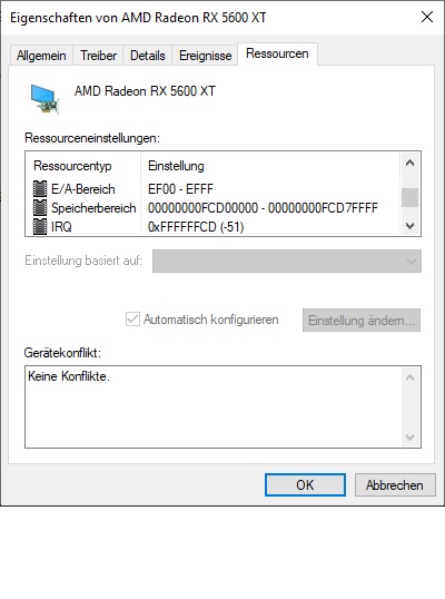

Im Gerätemanager ist auch kein großer Speicherbereich zu sehen.

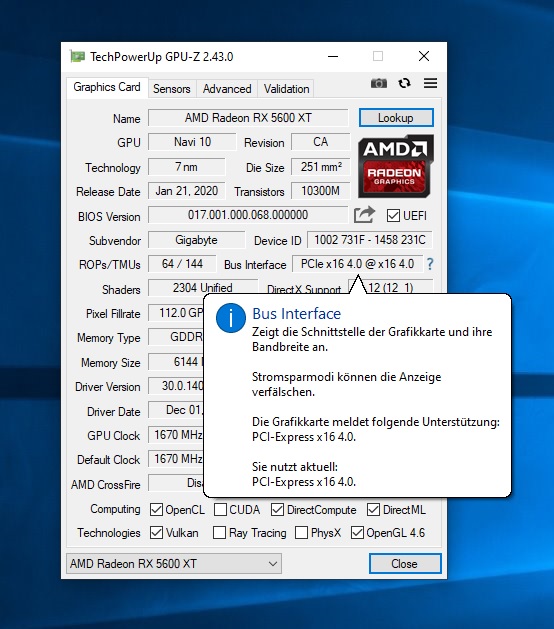

Steckt die Grafikkarte im oberen PCIe-Slot in der Nähe der CPU?
Wird ein Riser-Kabel verwendet?
Läuft der Grafikkarten-Slot im PCIe-4.0-Modus?

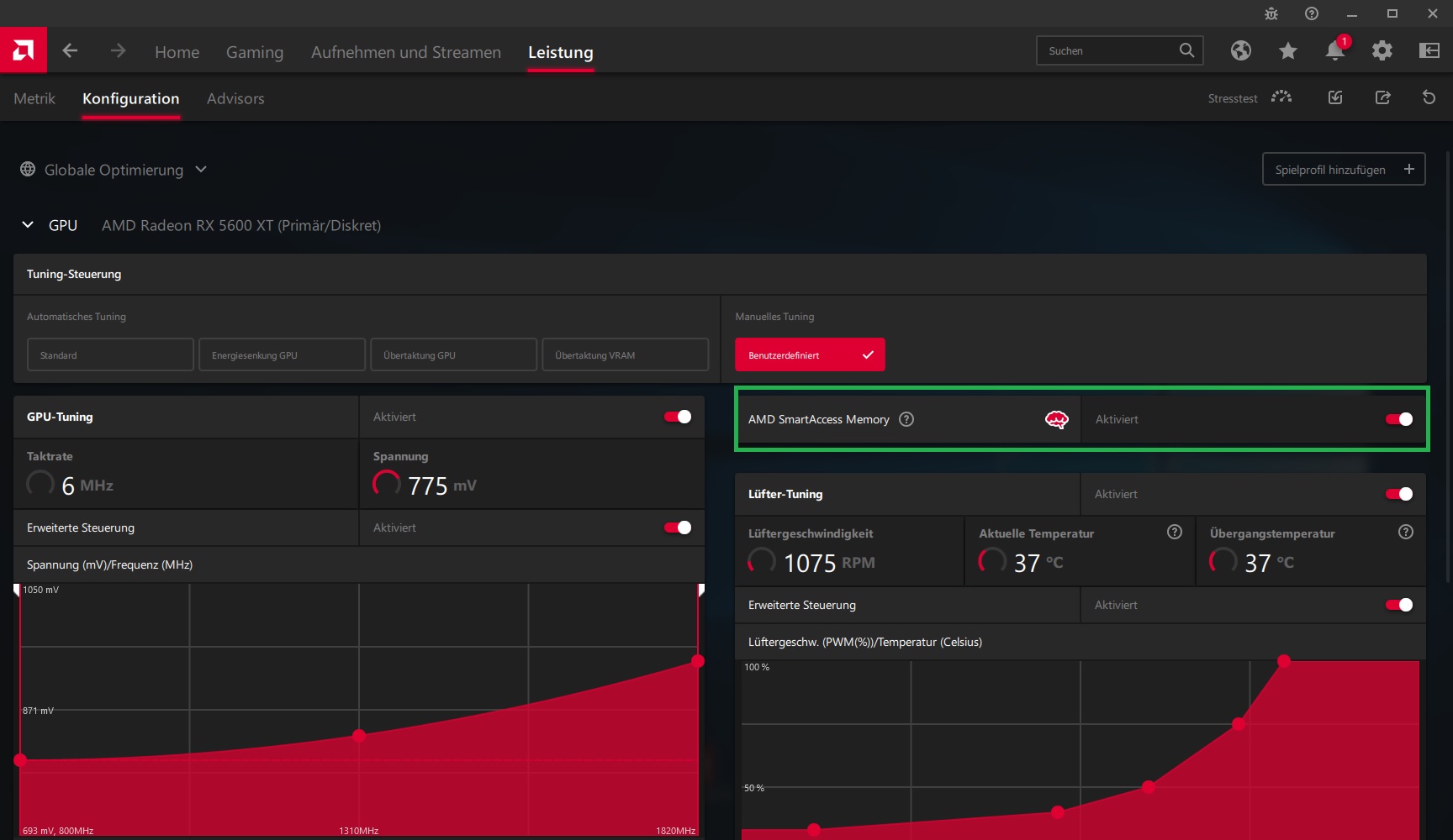

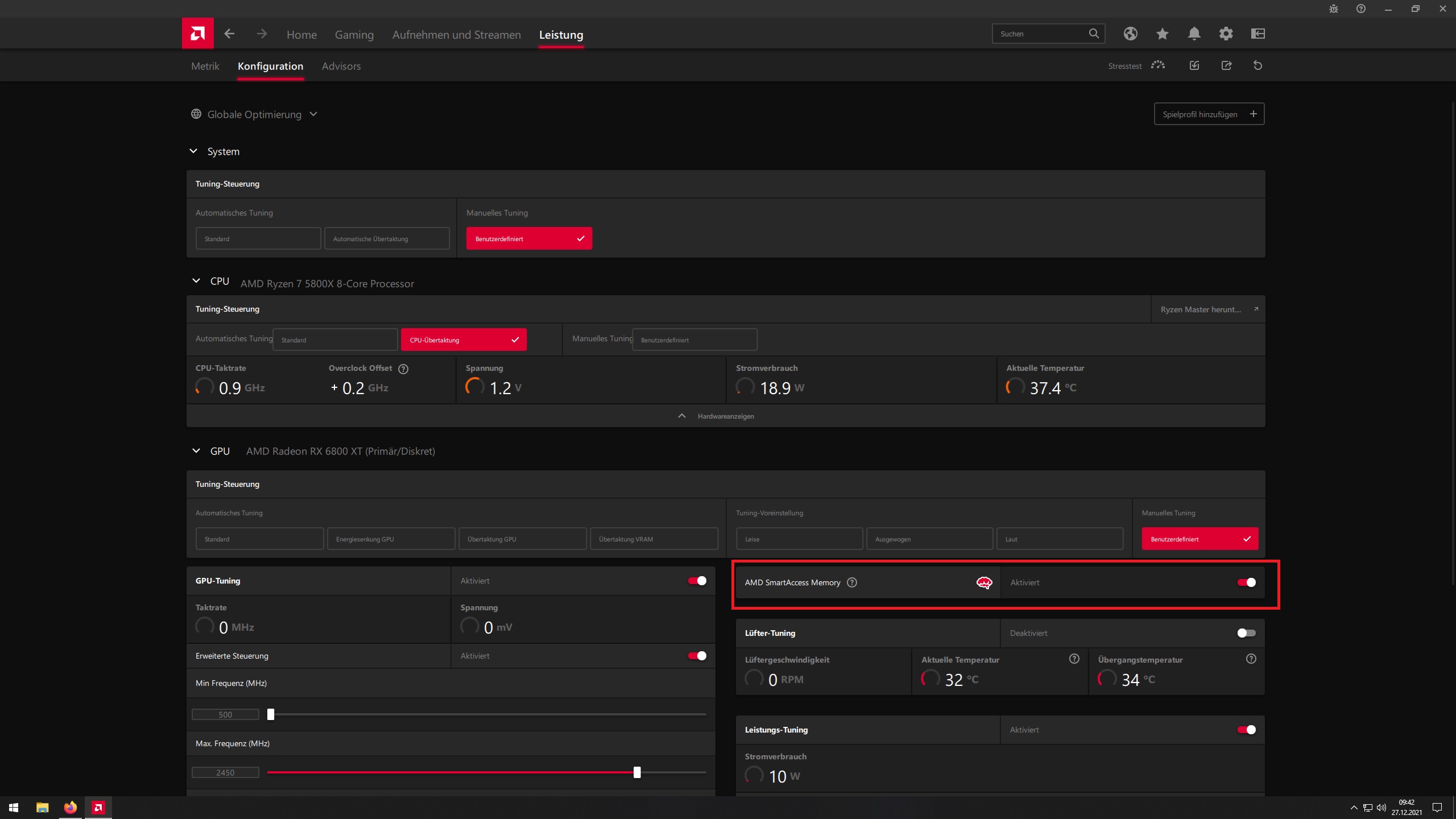

Hast du in der Radeon Software unter Leistung / Konfiguration / SAM aktiviert?
Siehe Screenshot

Ja, ist auch im Radeon Screenshot markiert im 1. Post ;)
Daher auch meine Verwirrung, welcher Anzeige ich jetzt glauben soll oder wie man das zuverlässig testen kann ;)

In der Radeon Software lässt sich die SAM Einstellung auch wieder fehlerfrei aktivieren/deaktivieren.

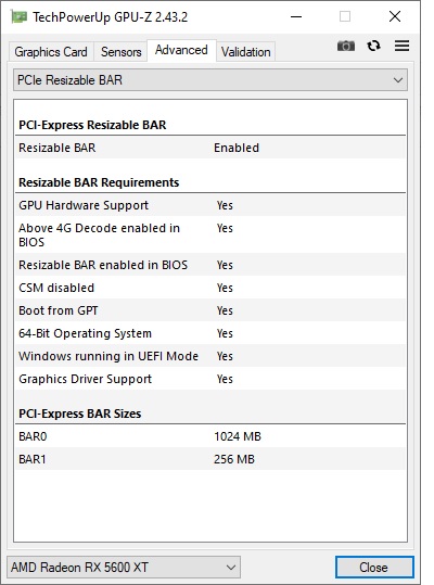

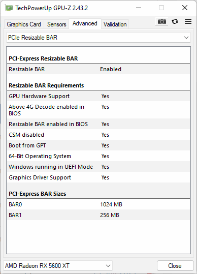

Verwende eine aktuellere Version, die Erkennung wurde In GPU-Z überarbeitet.

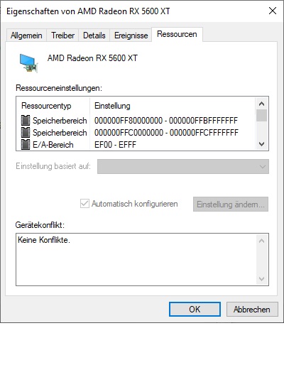

Das ist korrekt, keine 5600XT zeigt diesen an.
Reaktionen: fanaticmd
Danke, das wusste ich zum Beispiel nicht. Also ignorieren :)

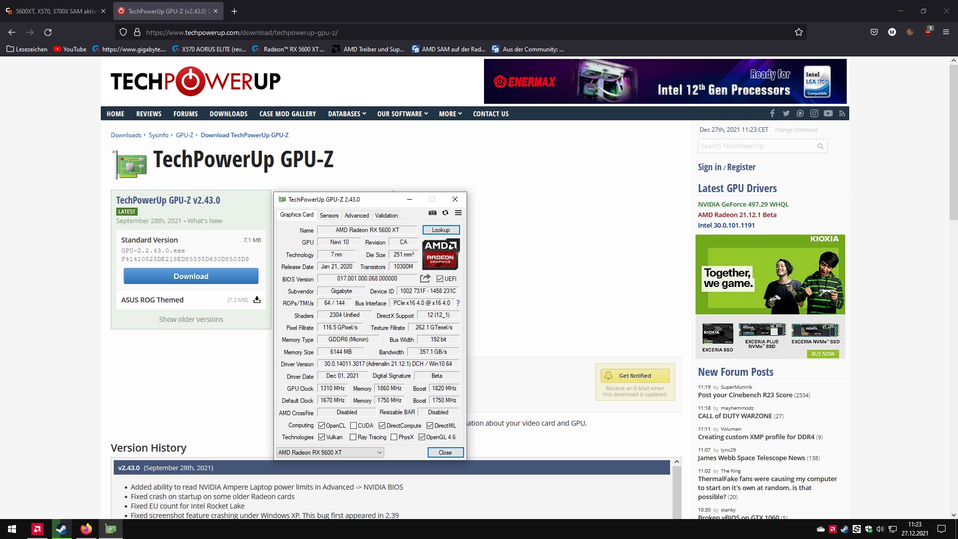

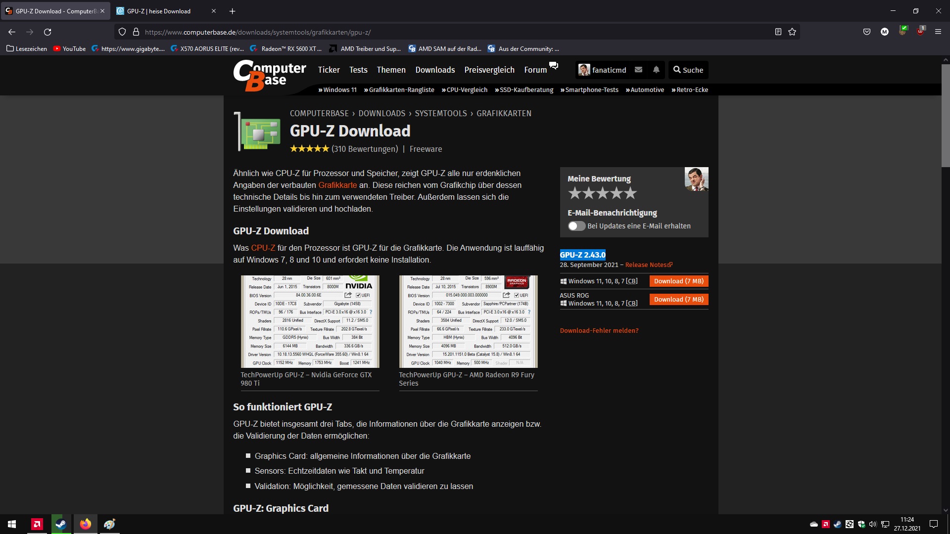

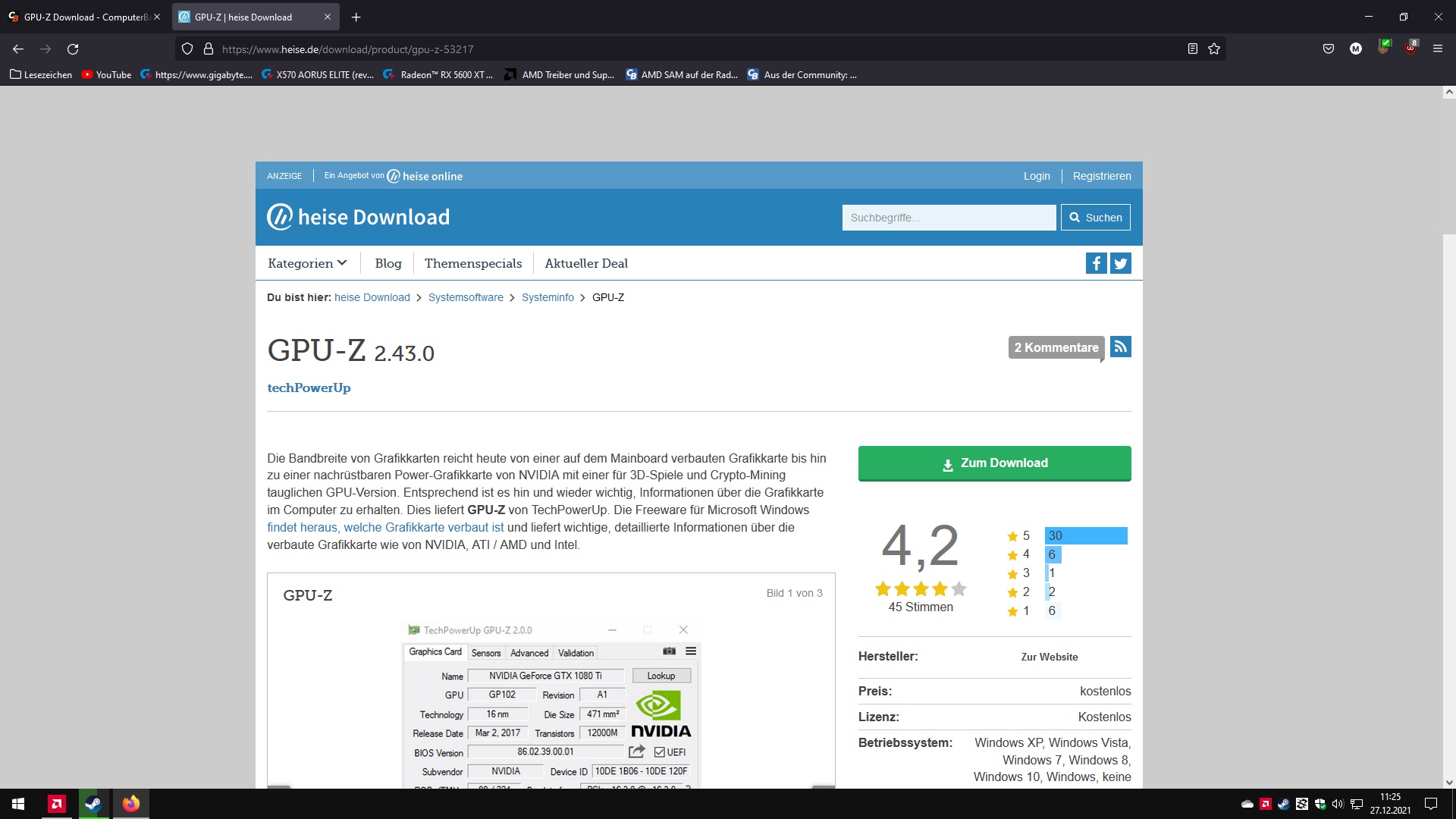

Wo hast du die 2.43.2 her? Ich finde die nicht.

@Sepp Depp , danke. Also ein einfacher Anzeigefehler.
Wundert mich nur dass die Version dann nicht gleich im Download Bereich aktualisiert wird.

Also zusammengefasst:
Es war alles richtig.
Ich bin nur auf GPU-Z reingefallen (Ich dachte halt dass ich die aktuellste Version habe)...
Und die Anzeige im Geräte Manager ist bei einer 5600XT nicht gegeben.
Danke euch :)
