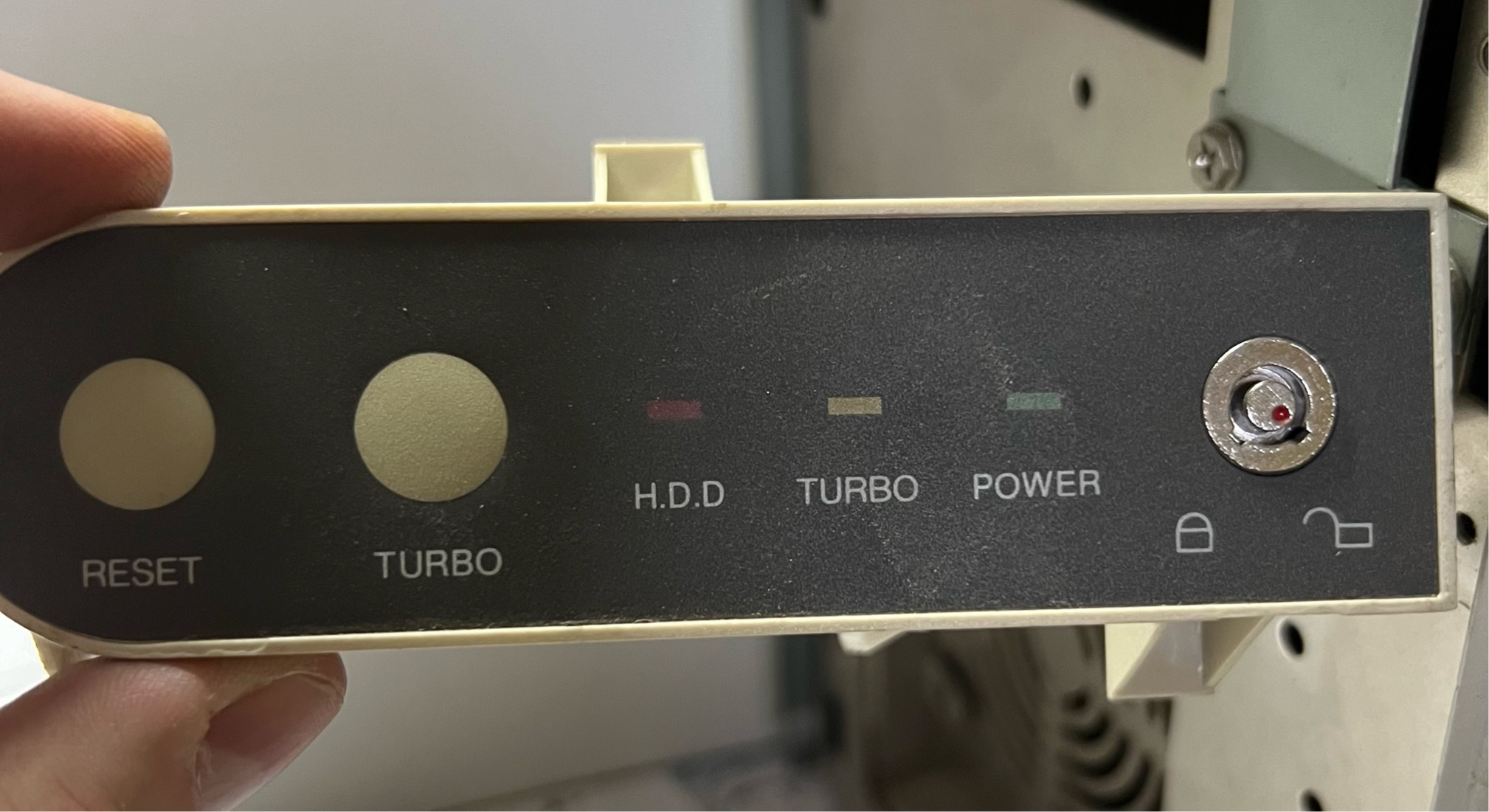

Moin,
für einen alten Retro Rechner muss ich ein Panel mit den Buttons Reset / Turbo LED / Power LED / Schloss
tauschen. So weit so gut, die Stecker lassen sich abziehen, aber das Schloss weigert sich ausgebaut zu werden!
Ist hier jemand der diese alte Technik beherrscht bzw. mir einen Tipp geben kann wie man das Schloss ausbaut?
Vielen Dank für jede Hilfe!

nun auf offen steht es, mit Hammer und Gewalt macht wenig Sinn wenn man es hier ausbauen und woanders einbauen will! Das kann doch kein Einweg-Panel sein!

Nein, so offensichtlich ist es nicht! Der kleine Hals passt nicht auf einen 10er Maulschlüssel und der 11er ist zu groß! Gleichzeitig sieht es auch nicht so aus, als würde man das herausschrauben können!?!
Habe es versucht, aber ist fest, könnte verklebt sein - vielleicht auch verklebt UND verschraubt?

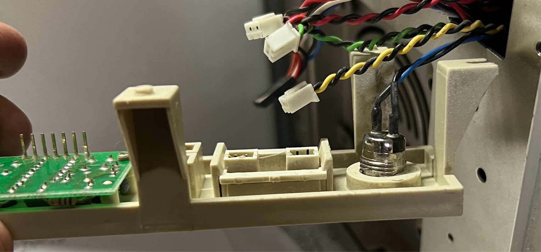

verstellbarer Ringschlüssel wäre gut, habe ich aber nicht. Kleine Zange schon probiert, ich befürchte wenn ich da noch mehr Gewalt anwende, bricht es.

Meine Vermutung nach näherem Ansehen ist, dass es von vorne verschraubt sein könnte und durch die dunkelgraue Folie verdeckt wird

ich muss das umbauen, weil der Resettaster an einem Rechner defekt ist und das starten verhindert. Da ich von diesen Rechnern mehrere hier rumstehen habe, dachte ich es wäre das einfachste das Panel zu wechseln - bis auf das Schloss ist es das auch.
Aber mit schlagen geht das nicht! Beschädige ich die beiden Kabel hinten am Schloss ist der Rechner gesperrt.
Das muss umgebaut werden.
@ Firefly2023 - ja, der Sprengring ist noch dahinter, den hatte ich schon demontiert!

Abtrennen der Kabel bereits versucht an einem Rechner! Rechner startet dann nicht mehr! Fakt - kein Quatsch!
....dann gibt es die Fehlermeldung "Keybord is unlocked".
ich werde noch wahnsinnig!
In einem anderen Forum habe ich den Eintrag gefunden, dass das Schloss zusammen mit der HD-Leuchte eigentlich unwichtig ist und man dieses am Mainboard abziehen könnte.
Gesagt getan, jetzt sind die Kabel des Schlosses definitiv getrennt - auch das richtige mit schwarz / blau - und dennoch kommt beim hochfahren immer noch die Meldung "Keybord is locked"
Noch jemand eine Idee bevor ich hier verzweifle......?...
