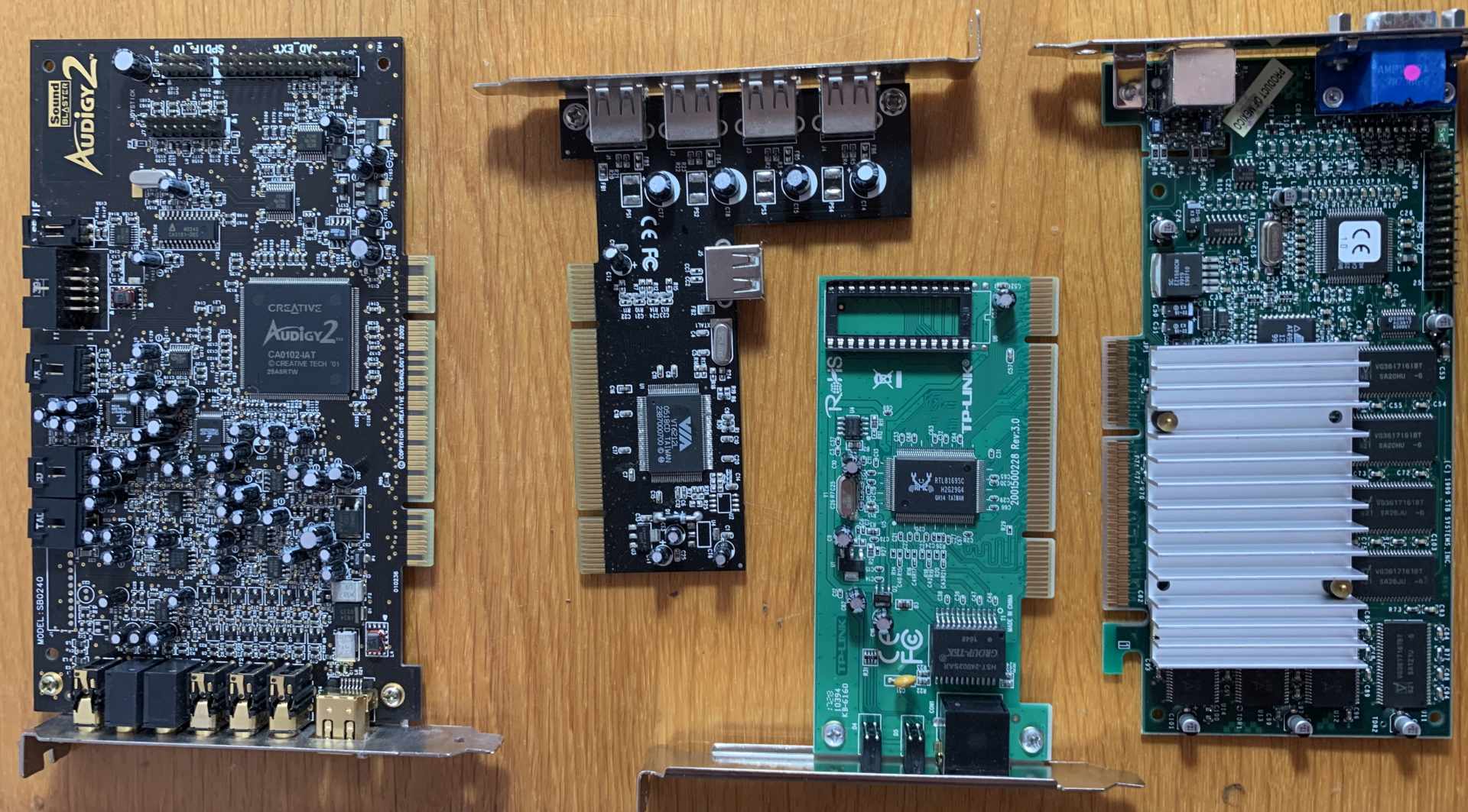

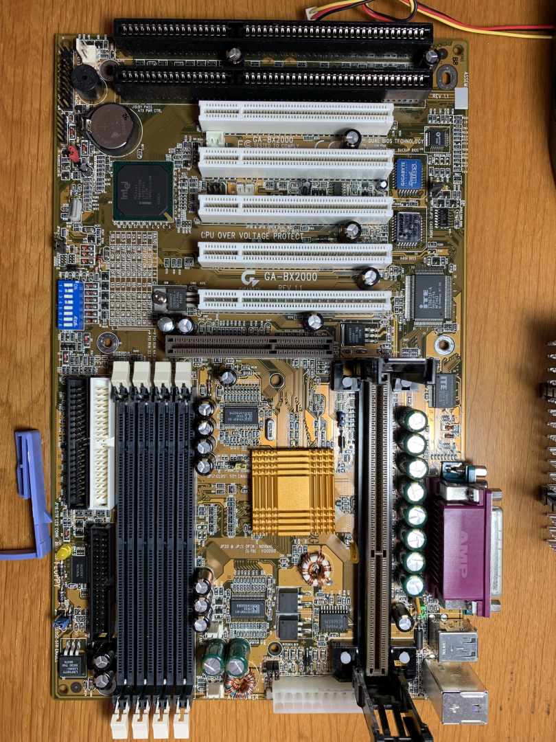

Hmm,
also eigentlich kann Wasser jetzt nicht wirklich etwas beschädigen.
Das Problem ist ja nur, dass das Wasser wieder rückstandslos von den Komponenten raus kommt.
Gerade bei dem "Mäuseklavier" am Board hätte ich Bedenken.

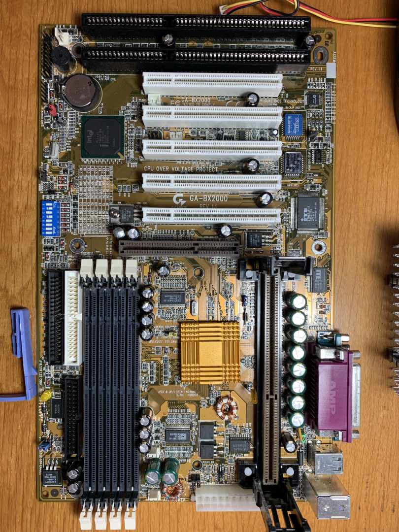

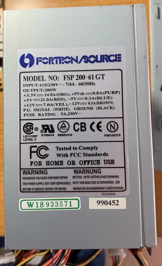

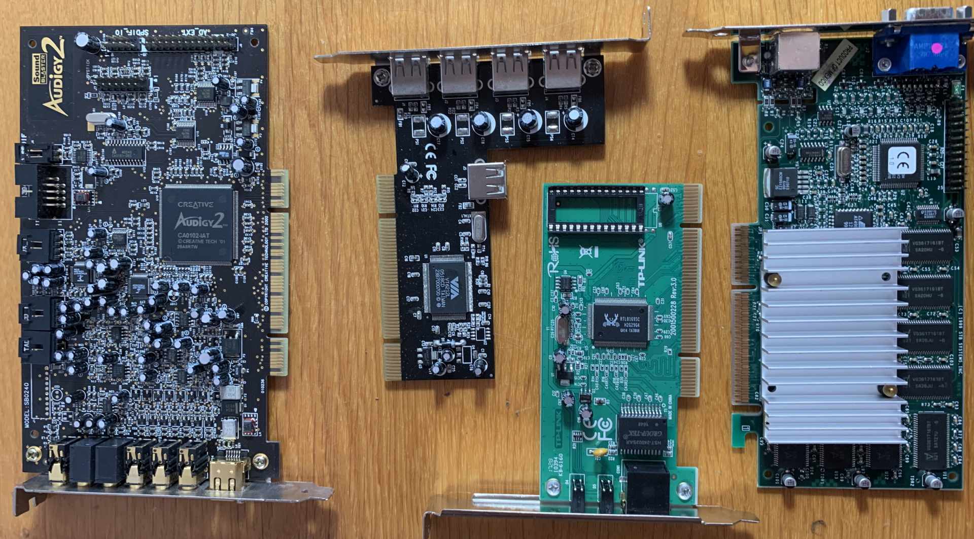

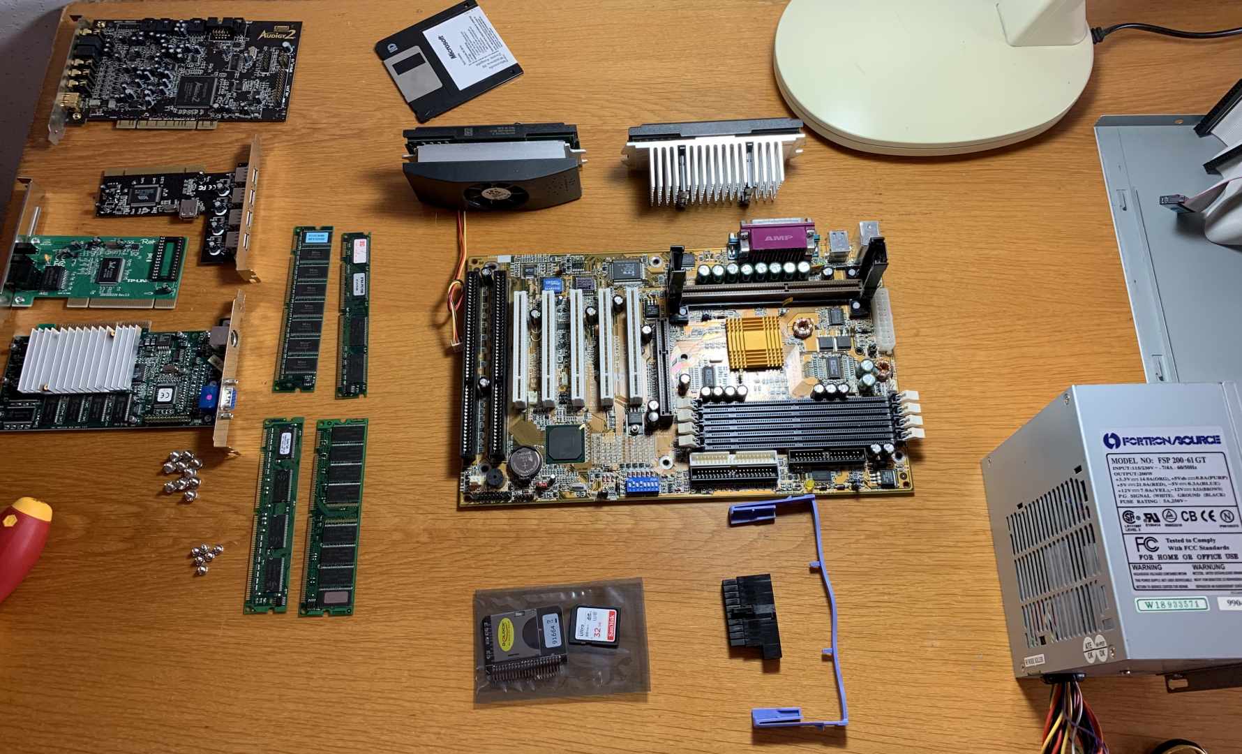

Ich habe die Teile alle hier liegen und mal ein paar Bilder gemacht.
Da ich schonmal mit dem Gedanken gespielt habe, habe ich auch ein paar Teile schonmal bei Ebay gekauft:
Original steckte ein P3 450Mhz drin und ich habe nochmal einen P3 500Mhz gekauft gehabt.
Der 500er hat einen passiven Kühler.

Sieht eh sauber aus
Nur wenn du vergisst die BIOS Batterie heraus zu nehmen, dann .......

Das Netzteil war von 11/2007 bis 10/2008 auf dem Markt, wenn man Geizhals Glauben schenkt (AOpen AO300-12PNF). Sollte es tatsächlich unbenutzt sein, wie vom Händler beschrieben, sind die Bauteile im Netzteil trotzdem gealtert, in den gut 10 Jahren, die es im Karton verbracht hat. Genug Zeit, damit Elkos platzen und auslaufen. Deswegen: Nein, nicht kaufen. Ein aktuelles Netzteil mit Adaptern von ATX-24-Pin auf ATX-20-Pin sowie von SATA auf Molex würde ich vorziehen.
Also du bist der Meinung, dass ein Netzteil, was 5 Jahre jünger ist, als das verwendete und bisher noch nie benutzt wurde, eher
mit geplatzten Elektrolytkondensatoren zu kämpfen hat, als das Netzteil, was noch älter ist und schon lange in Benutzung war?
Neues Netzteil ist jetzt bestellt. Bei dem alten ist der Preis wegen Porto so hoch, dass ich auch gleich ein neues nehmen kann.
