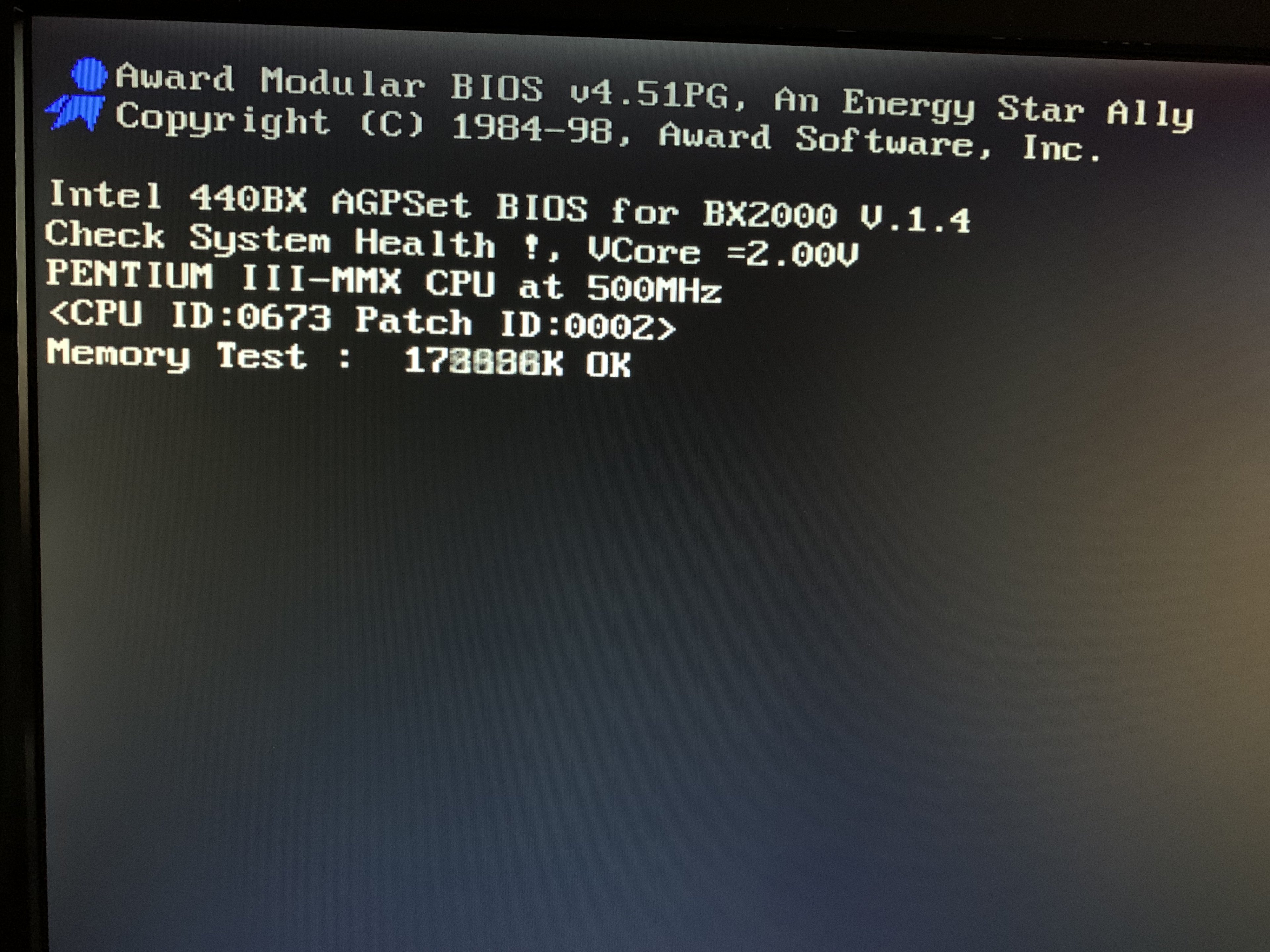

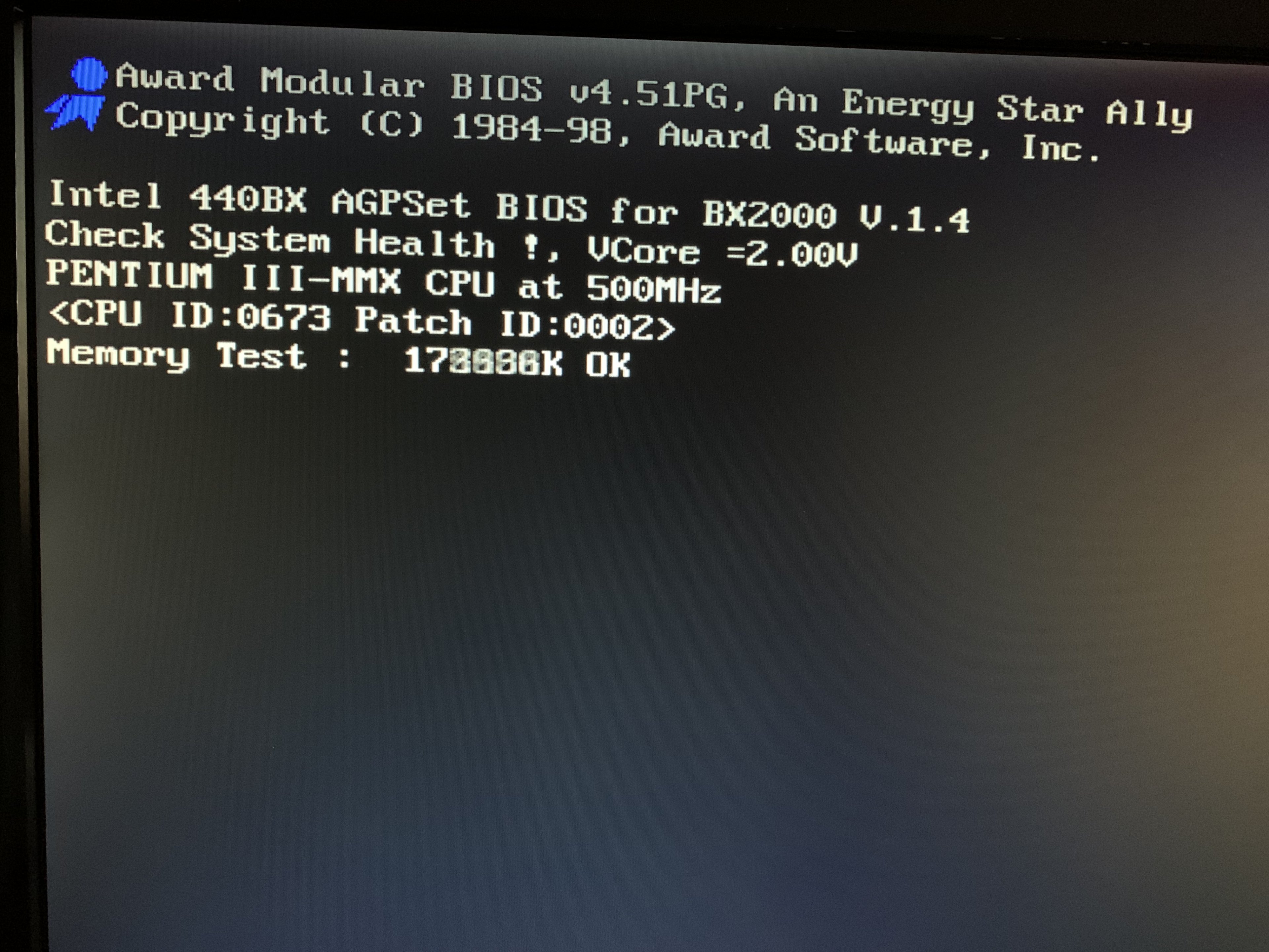

Nachdem das Projekt einige Zeit geruht hatte, bin ich jetzt nochmal dran es zum laufen zu bekommen.
Nachdem ich jetzt allerdings endlich ein Bild bekomme meckert mich der Speaker schön alternierend Hoch-Tief-Hoch-Tief...
Eine richtige Fehlermeldung habe ich nicht.
BIOS habe ich jetzt einmal Standard geladen und Batterie gerade getauscht.
Im Handbuch finde ich leider keine Infos, wann der Speaker welche Fehlermeldung ausgibt:

Ich habe doch erstmal den Pentium 3 500Mhz eingebaut, mit dem 600er bekomme ich kein Bild, trotz Einstellungen am Mäuseklavier (Tabelle ist auf das Mainboard aufgedruckt)
Kann mir hier jemand helfen?

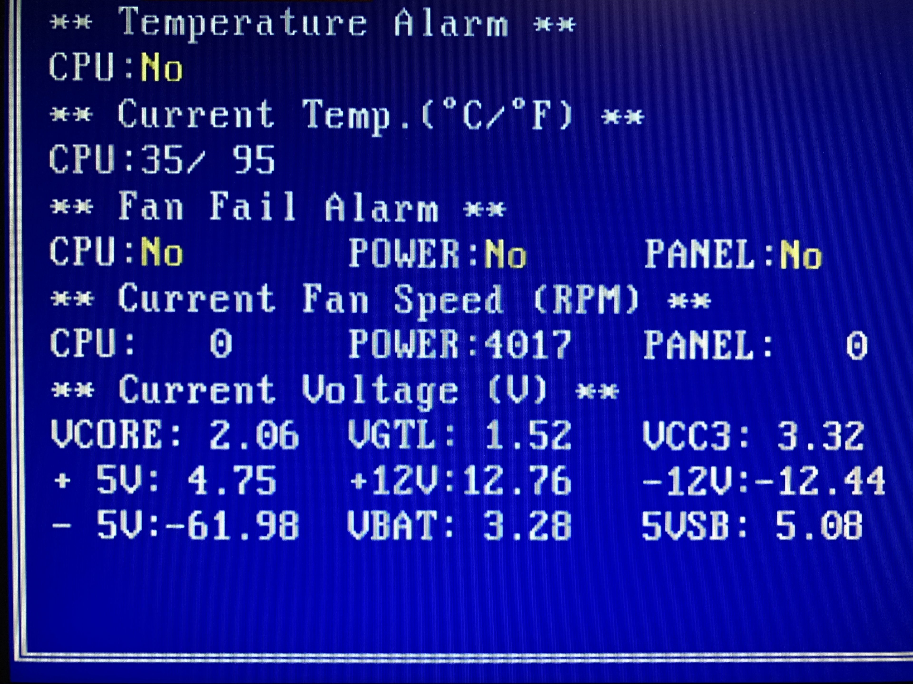

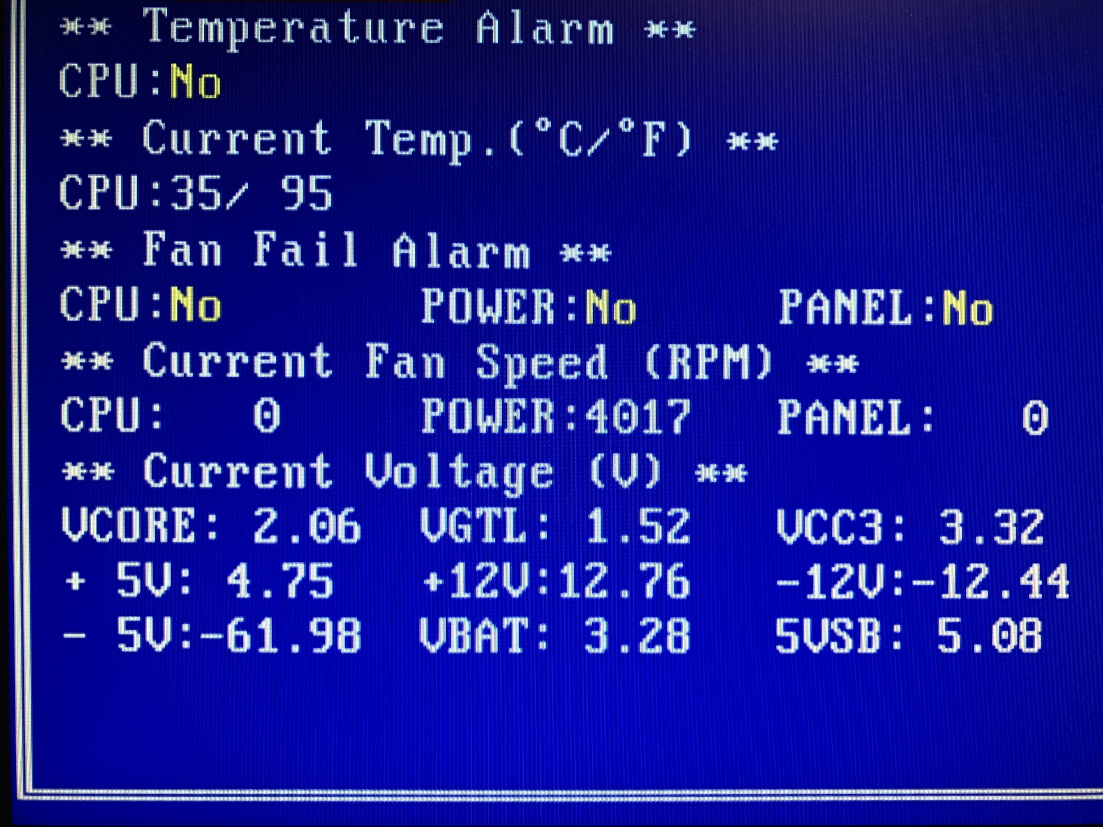

€dit:
Ich könnte mir vorstellen, dass der Speaker vor unpassenden Spannungen warnen will.
So etwas steht bei den Features des Boards und als einzige Ungereimtheit fällt im BIOS die -5V Spannung auf, die mit 61V erkannt wird. Siehe zweites Bild.
Wie kann ich das denn lösen (ich behaupte mal das neue Netzteil wird da schon das richtige ausgeben und wenn nicht, hätte sich schon etwas verabschiedet. Eher erkennt das Board eine falsche Spannung)

Konnten die neuen Netzteile noch - 5V?
Wenn man die Spannung nicht braucht ist ja gut. Die Kiste fährt ja hoch ohne in Rauch aufzugehen.
Allerdings steht für mich primär die Frage im Raum: "Wie kann ich den Speaker beruhigen?"
Eine Option im BIOS die Warnung vor falscher Spannung auszustellen habe ich nicht gefunden.
