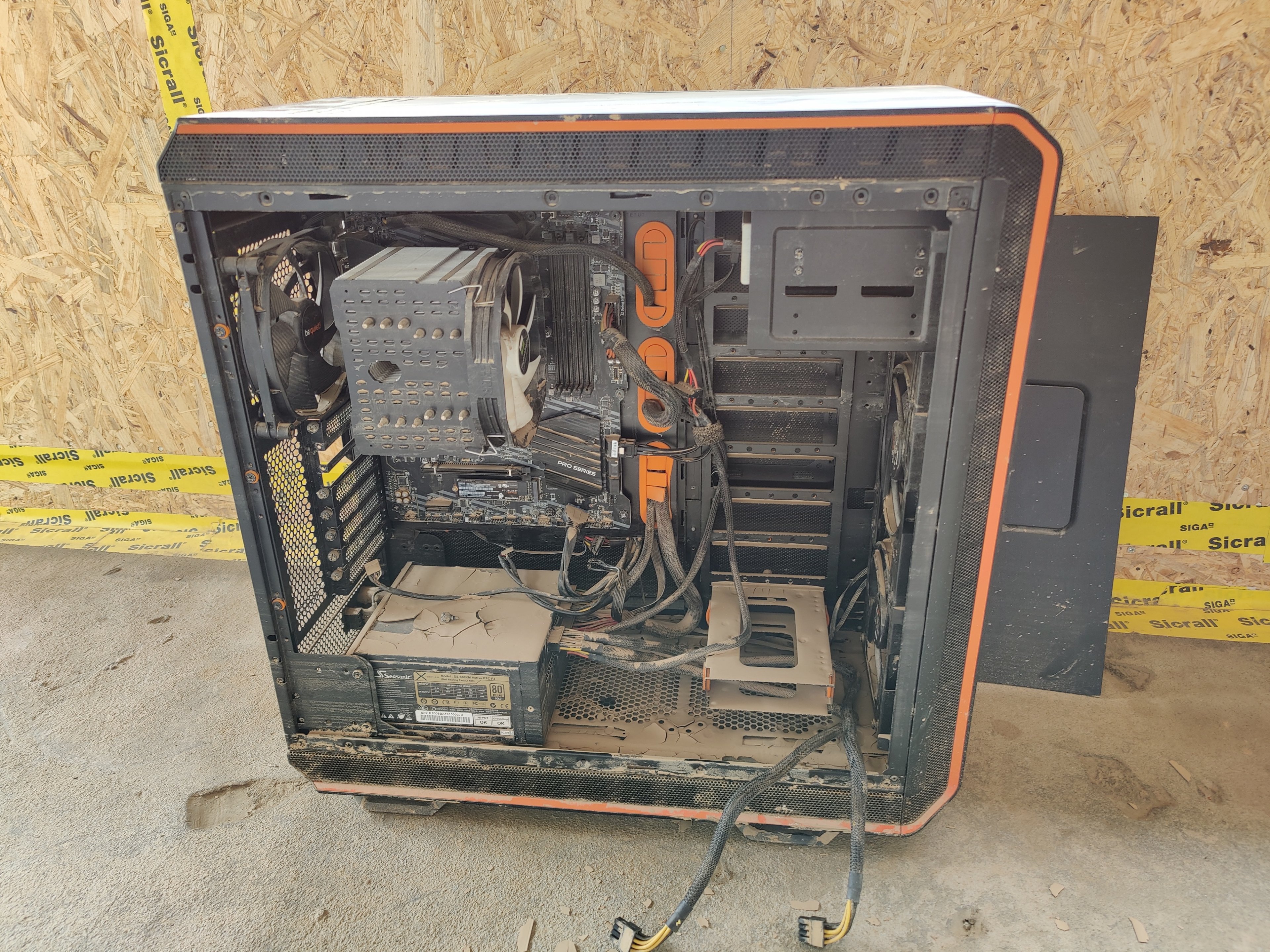

Mein Desktop-PC ist komplett abgesoffen. Da war ein Ryzen 5800X, 32GB RAM und eine RX 6900 XT drin, vor 3 Monaten erst gekauft. Die FI-Sicherung ist schon zuvor rausgeflogen, so dass kein Strom mehr auf dem PC war, als es passierte.
Ich möchte wenigstens versuchen alles zu retten. Definitv ersetzen muss ich Tower und Netzteil. Aber beim Rest könnte ich Glück haben. Beim Prozessor und RAM rechne ich mir sogar sehr gute Chancen aus.

In welchem Gehäuse war alles verbaut? Ich würde gerne helfen.
Reaktionen: laurooon, JNS-CGN, piepenkorn und 3 andere

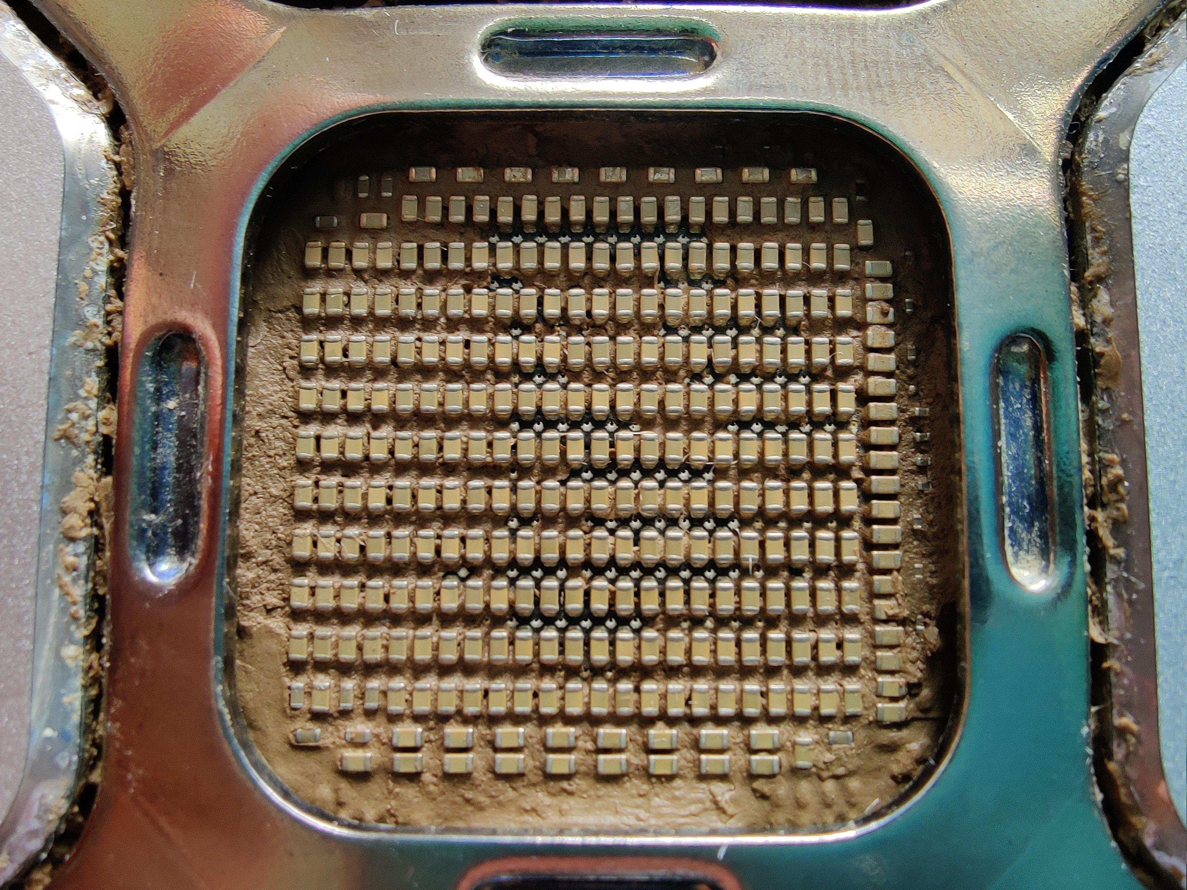

Die Lager der Lüfter scheinen auf den ersten Blick OK zu sein. Alle Lüfter laufen beim Anstupsen sauber und lautlos. Nichts schleift oder eiert. Einzig der Chip auch der Rückseite ist sehr versifft und muss unbedingt perfekt sauber sein, bevor wieder Strom auf die Karte kommt.
Ich denke man muss echt penibelst reinigen bevor man einen Test wagt.
sieht übel aus, da würde ich auch auf jeden fall mehrere reinigungsgänge durchführen
Reaktionen: Yesman9277 und laurooon
bau die Grafikkarte soweit es geht auseinander und dann kannst du den Schlamm unterm Wasserhahn entfernen.

Ich hätte noch 3 unbenutzte be Quiet! Pure Wings 2 140mm von meinem Silent Base 802, falls Lüfter benötigt werden, würde ich die gerne kostenfrei hergeben.
Ich bin mir nicht sicher, aber das könnten genau die Lüfter sein, die in meinem Gehäuse verbaut waren (siehe oben)?
Bei dir waren 3x Silent Wings 3 PWM installiert. Kompatibel wären die Pure Wings, nur vermutlich nicht so leise.
