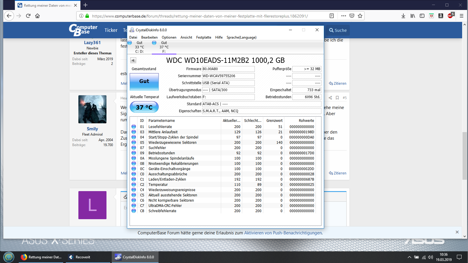

Dann, CrystalDiskInfo ist eine sehr geringe Belastung für die Platte, lässt aber umfassende Einschätzung über den Zustand der Platte zu. Mach einen Screenshot davon, mit allen Werten, zieh das Fenster ganz auf und poste das Ergebnis hier.

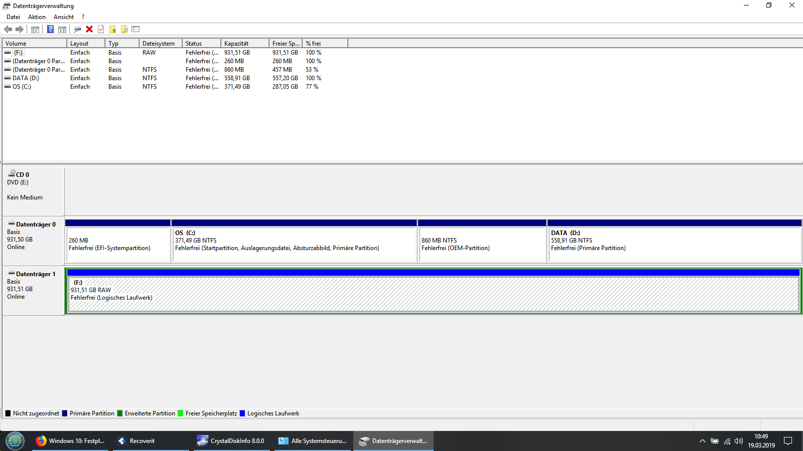

Du weisst nicht zufällig, was genau der Freund gemacht hat als sie "unlesbar" wurde? Wie sieht die Partitionierung jetzt aus (im Windows-Festplattenmanagement anzeigen lassen).
Also defekt scheint sie schon mal nicht zu sein, runter gefallen oder so. Ein paar Ausschaltabbrüche hat sie aufgezeichnet. Ob das der Grund ist, ungewiss.

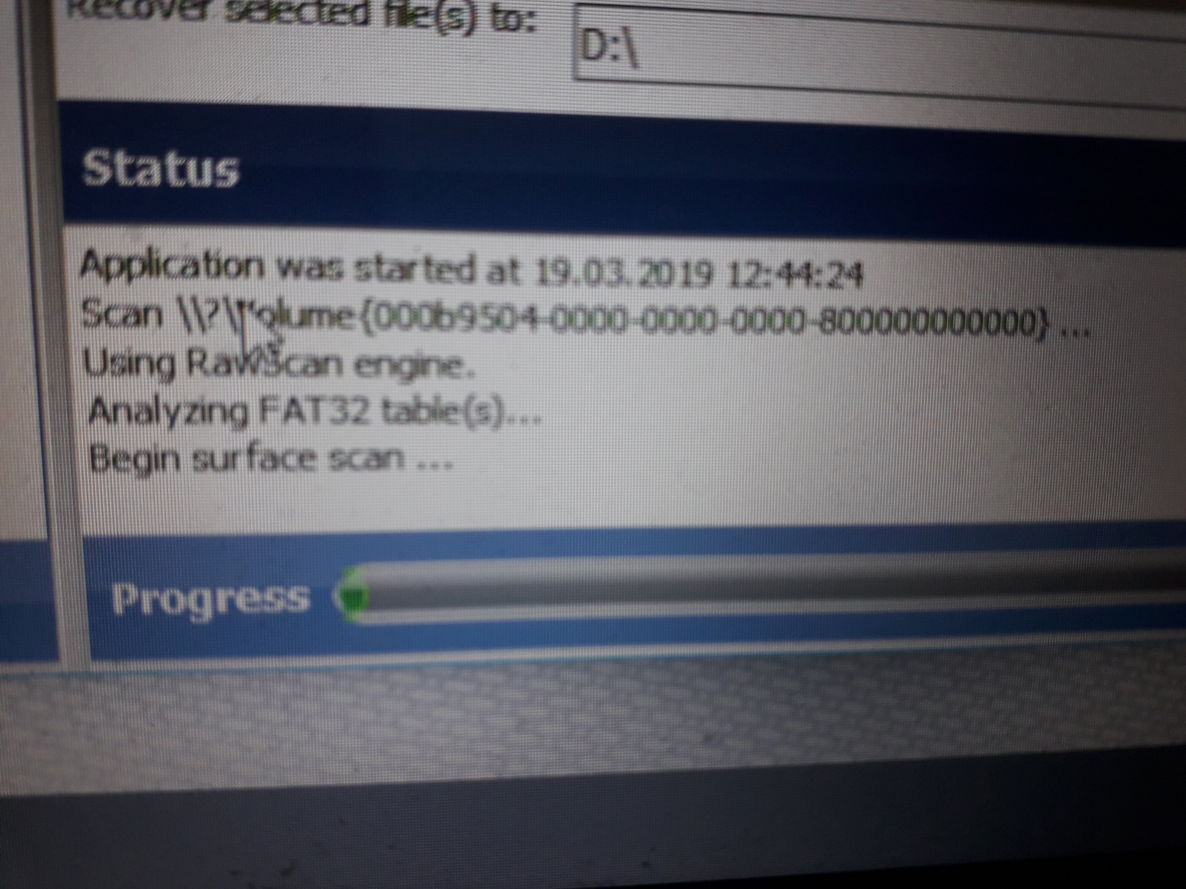

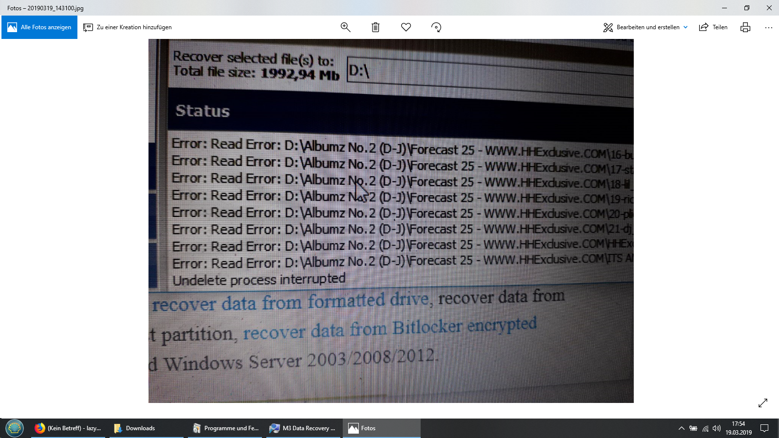

ich glaube das Fragezeichen da wo der curser ist , ist das problem

Zeigt das Programm auch an, warum der "Read Error" aufgetreten ist?
Versuche es testweise mal mit PhotoRec.
PS: Wenn Du ein Foto gemacht hast, brauchst Du keinen Screenshot davon hochzuladen. Das geht mit dem Foto selbst ;)
Der Read Error ist nicht auf F:, also der Platte von der gerettet wurde und deren S.M.A.R.T. Werte auch in Ordnung sind, sondern auf D:, also vermutlich den Zielordner während der Datenrettung.
