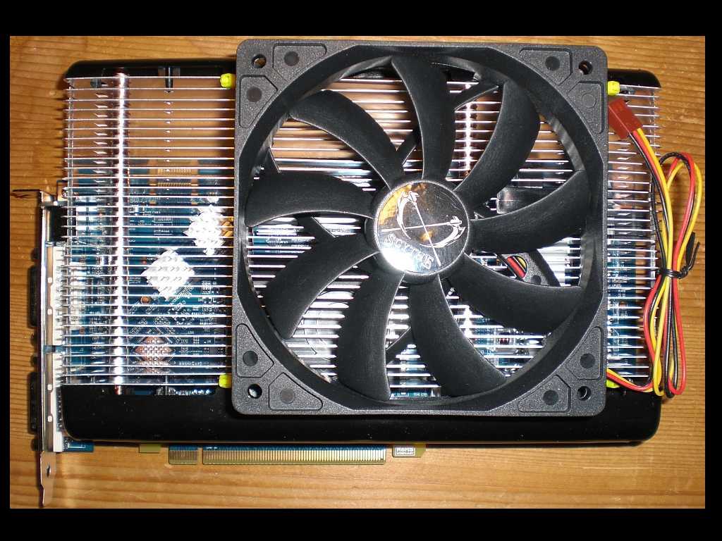

Habe mir heute den S1 Rev. 2 für meine neue 8800 GT 512 gekauft und natürlich auch schon gleich verbaut.
GENITAL!!!!
20° weniger und mit dem 800er Slip Stream nahezu lautlos. Steuere diesen über das Mainboard mit den anderen Gehäuselüftern...
Hatte mich vorher noch nie an einer Graka vergriffen, aber ich muss sagen, es war ziemlich OK.
Habe den Referenzkühler problemlos abbekommen und erstmal die Chips mit dem Arctic Cooling Reinigungsset gesäubert und auch neue AS5 WLP benutzt.
Einzig diese schwarzen Klemmverschlüsse, die man zur Verstärkung des Haltes anbringen soll, haben mich ein wenig zum Grummeln gebracht... Habe nur einen oben rechts verbaut, weil der andere nicht mehr passte. An der SLI-Brücke wollte ich ihn nicht befestigen
Meine 8800 GT wurde vorher ohne manuelle Kühlung 80-90° heiß.
Passiv geht sie so auf die 70° zu.
Mit dem 800er Slip wird sie nicht heißer als 50°
Bilder sind im Anhang.
Vielen lieben Dank für dein Review, lieber y33H@ und allen anderen, die hier mitgewirkt haben natürlich auch!
Hat mir sehr geholfen und mich ebenfalls zum Kauf bewegt!

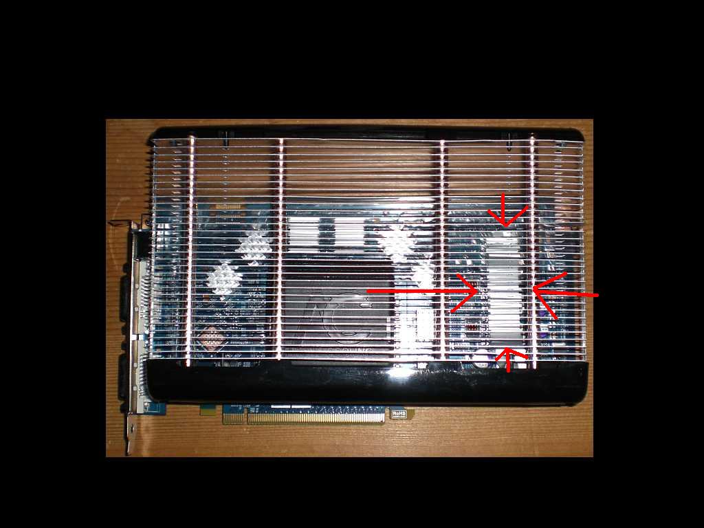

Habe mal ein Bild hochgeladen, meinste das Ding da? (mit roten Pfeilen gekkenzeichnet...
Wenn ja, ist mir beim Einbauen nichts komisches eingefallen, aber ich kann ja nochmal richtig gucken und in Verbindung damit gleich noch diese Plasteabdeckungen entfernen.
danke für die Antwort!

@Mister-Knister
Yupp, genau den Kühler mein ich
Damit steht auch fest, dass du den gleichen miesen Kühler original drauf hattest wie ich
Der mit den beiden Heatpipes in der Bodenplatte und der Lüfter sitzt vorne beim Slotblech.

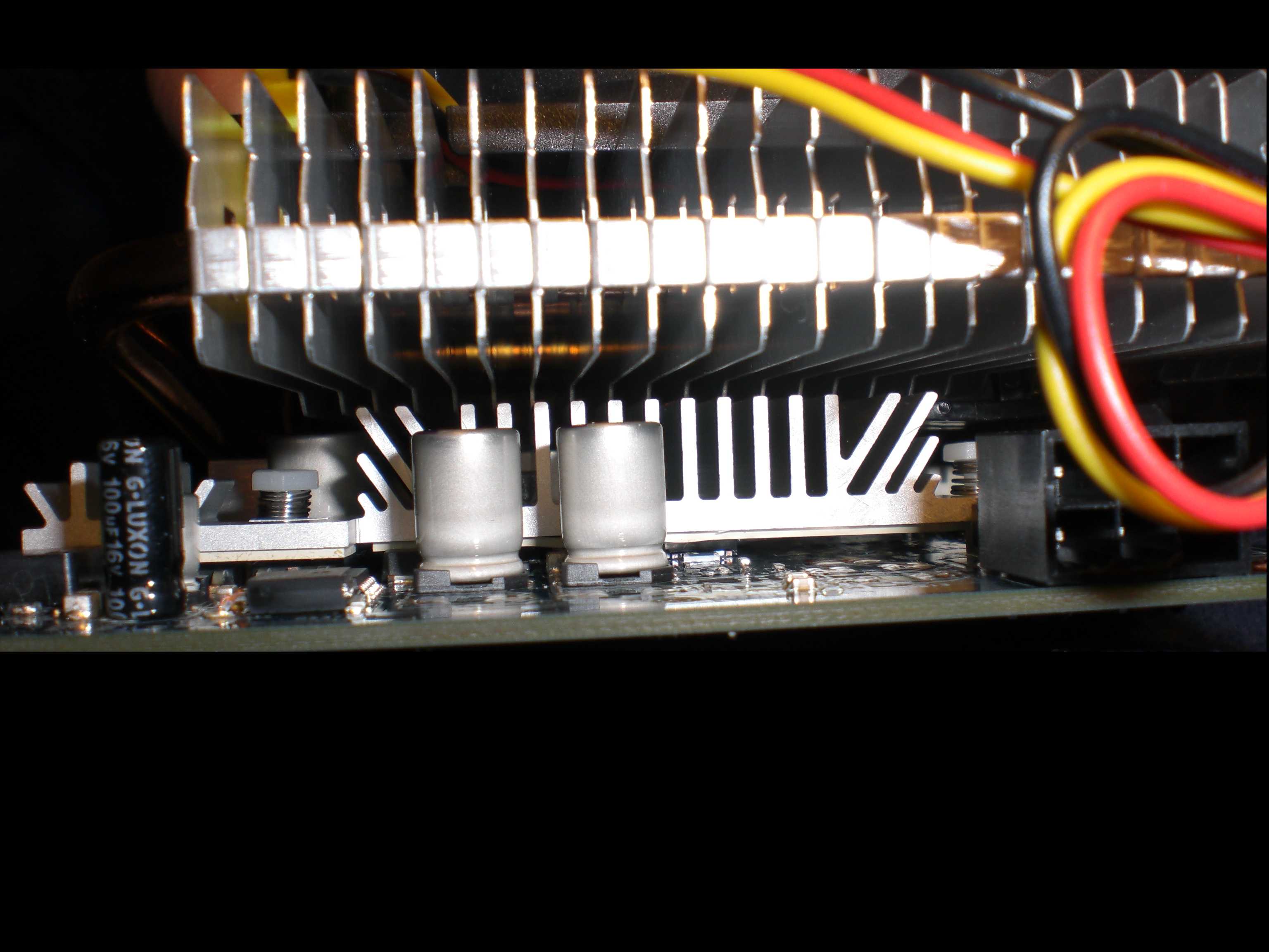

Da musste mal genau von der Seite schaun. Wenn bei dir ebenfalls ein paar SpaWas fehlen, dann zieht sich auch bei dir der Kühler etwas schräg durch die Kunsttoffpins mit den Federn.
Da aber noch eine Frage meinersteits: Verzieht sich bei dir auch das PCB der Karte wenn du den Kühler anschraubst?
Mein PCB ist auch normal schon ein wenig grumm wie mir auffiel. Durch den Accelero wurds dann etwas mehr.
Von den Clipsen brauch ich erst garned anfangen was die damit gemacht haben
Hab die weggelassen und den 120er Lüfter von unten abgestützt. Dürfte IMO die beste Lösung sein um die Karte zu entlasten
MfG Kennedy
Hab ich gemacht und fotografiert, ich sehe da bei mir eigentlich nüscht schiefes, aber da fehlen scheinbar ein bis zwei SpaWas ne?
Bei mir is nix schief oder krumm, mit alten Referenzküühler hingegen schon! Ich denke, mit dem S1 tun wir der Karte nur gutes...
Wie weit geht bei die Übertaktung? Meine RAMs kann ich leider gerade mal 2% übertakten...
Zu heiß werden die auch nicht, maximal 40°...
Hmm, wenn ich mir dein Bild von dem Kühlkörper so anschau dann sitzt der auch ein wenig schief. Rechts die Feder an dem Pin ist z. B. etwas weniger gestaucht als die links
Deswegen hebt der Kühlkörper sich ganz links neben dem linken Pin etwas von dem Bauteil darunter ab bzw. hat dort wenger Anpressdruck. Keine Ahnung ob das mords in Gewicht fällt, mir persönlich gefällt sowas bloß nicht
