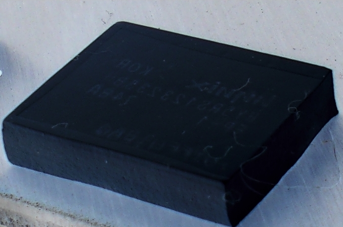

Von Cyrix in Richtung Speicher hab ich noch granix gehört. Schau mal auf den original WLPs nach. Da dürfte der Abdruck von den Chips zu sehen sein. Zwar Spiegelverkehrt, aber entziffern kann mans :)
Du bist pfiffig, daran habe ich gar nicht gedacht! Deine Idee war klasse und sehr hilfreich!
Die Speicher sind von Hynix!!! Komm, das klingt so ähnlich wie Cyrix...:lol:
Habe gleich ein Foto mit höchste Auflösung gem8, den Speicher rangezoomt und davon das Negativ anzeigen lassen. Ich staunte nicht schlecht, welches Ergebnis dieser Effekt erzielte, da ich nur wild testete...:D
Naja, bei weniger SpaWas und Kondensatoren geh ich davon aus, dass an der Stromversorgung gespart wurde. Ne gute Stromversorgung is bekanntlich das A und O beim OC ;) wie ich selbst grad bemerk :(
Mhh, deinen Speicher hab ich scheinbar gefunden. Info dazu dürfte HIER dabei stehn.
Wenn ich das richtig Entziffer und die Bezeichnung nach dieser PDF richtig richtig deute, dann hast du ebenfalls 1GHz-Chips verbaut. Zweite Zeile müsste FP-1 lauten so wie ich das seh. Ausserdem haben die ne Betriebsspannung von 1,8V.
Meine hingegen haben ne Betriebsspannung von 2,0V. Mhh, recht misteriös das Ganze wie ich finde. Keine Ahnung warum dein Speicher schon so früh dicht macht. Dürfte eigentlich auch keine Probleme mit 1000MHz haben. Evtl liegt der Hase woanders begraben.

Wenn ich das richtig richtig deute, dann hast du ebenfalls 1GHz-Chips verbaut. Zweite Zeile müsste FP-1 lauten so wie ich das seh. Ausserdem haben die ne Betriebsspannung von 1,8V.
Ganz genau, eigentlich bis 1000 Mhz, laut dieser Quelle...
