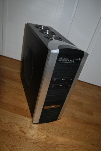

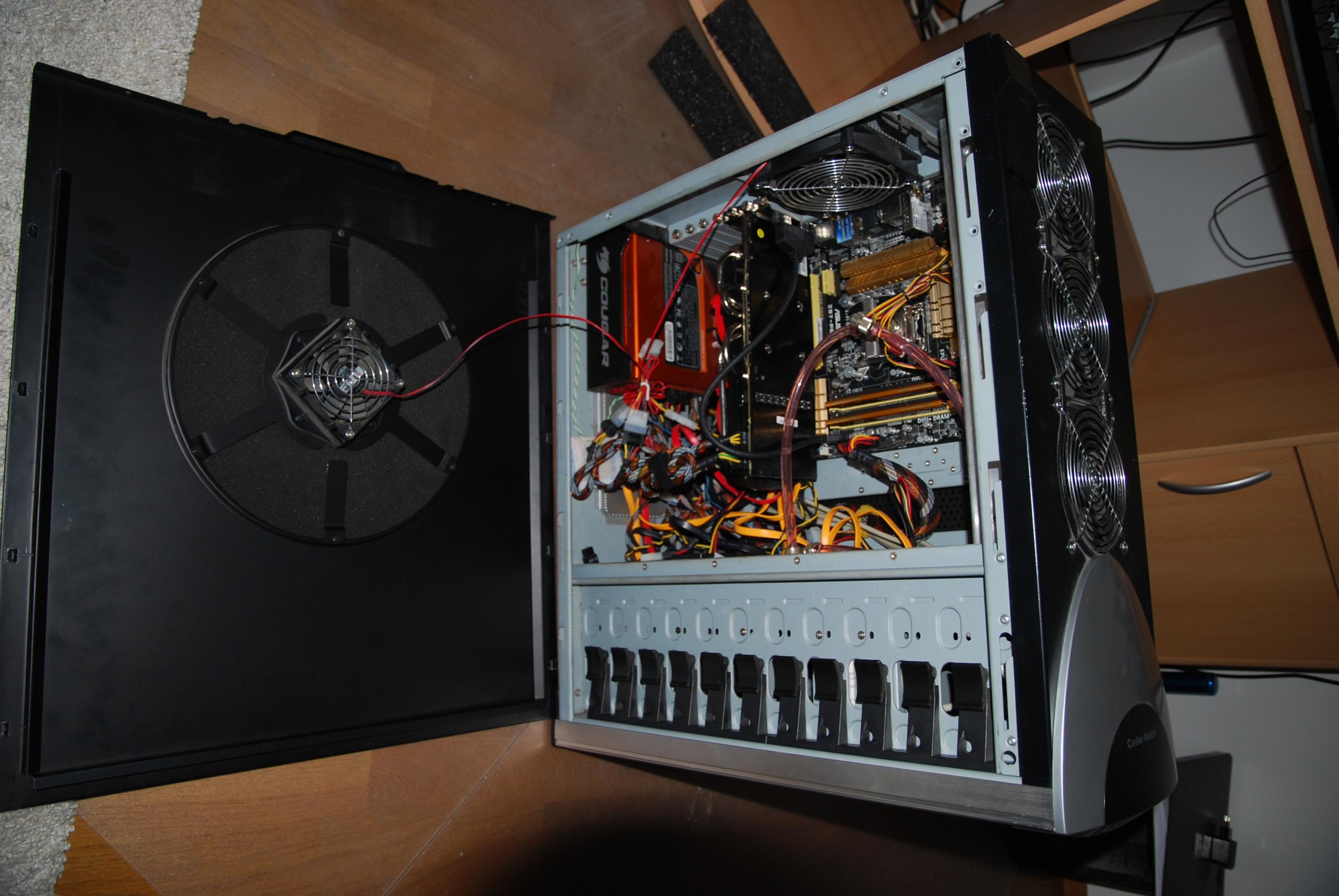

Vielleicht helfen die Bilder zum veranschaulichen.
der 80er ist jetzt unter der GraKa

Hi, die Radiatorkühlluft ziehst Du aus dem Computer???
Wenn ja, dann bitte die Lüftungsrichtung umdrehen und Frischluft von aussen ansaugen. Die PCS+ habe ich auch und die pustet einen großen Teil der Wärme in das Gehäuse und erwärmt die Luft dort erheblich. Das wird einen erheblichen Effekt bringen.
Dann die Lüfter gegen Skythe Kama oder Swiftech oder Noiseblocker wechseln. Das kann noch mal ein paar K bringen.
Aber wenn ich die 3x 120mm am Radi Frischluft saugend einbaue, dann blase ich die Luft gegen die Thermik nach unten. Warme Luft steigt aber immer nach oben. Das beißt sich doch.
Habe im Moment 3Lüfter die frische Luft rein blasen. Vorn der 120mm, Seite der 140mm und hinten/unter der GraKa.
