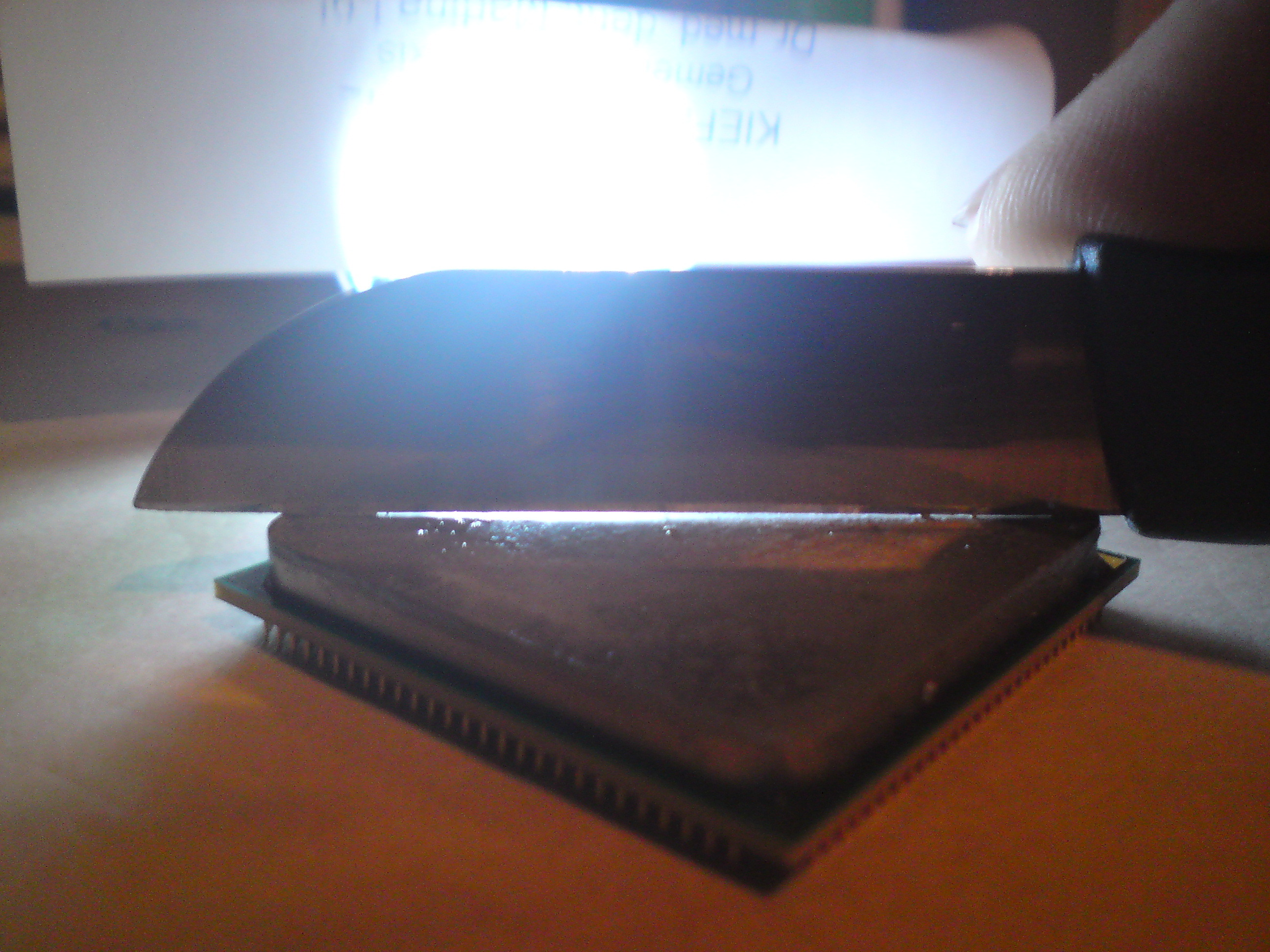

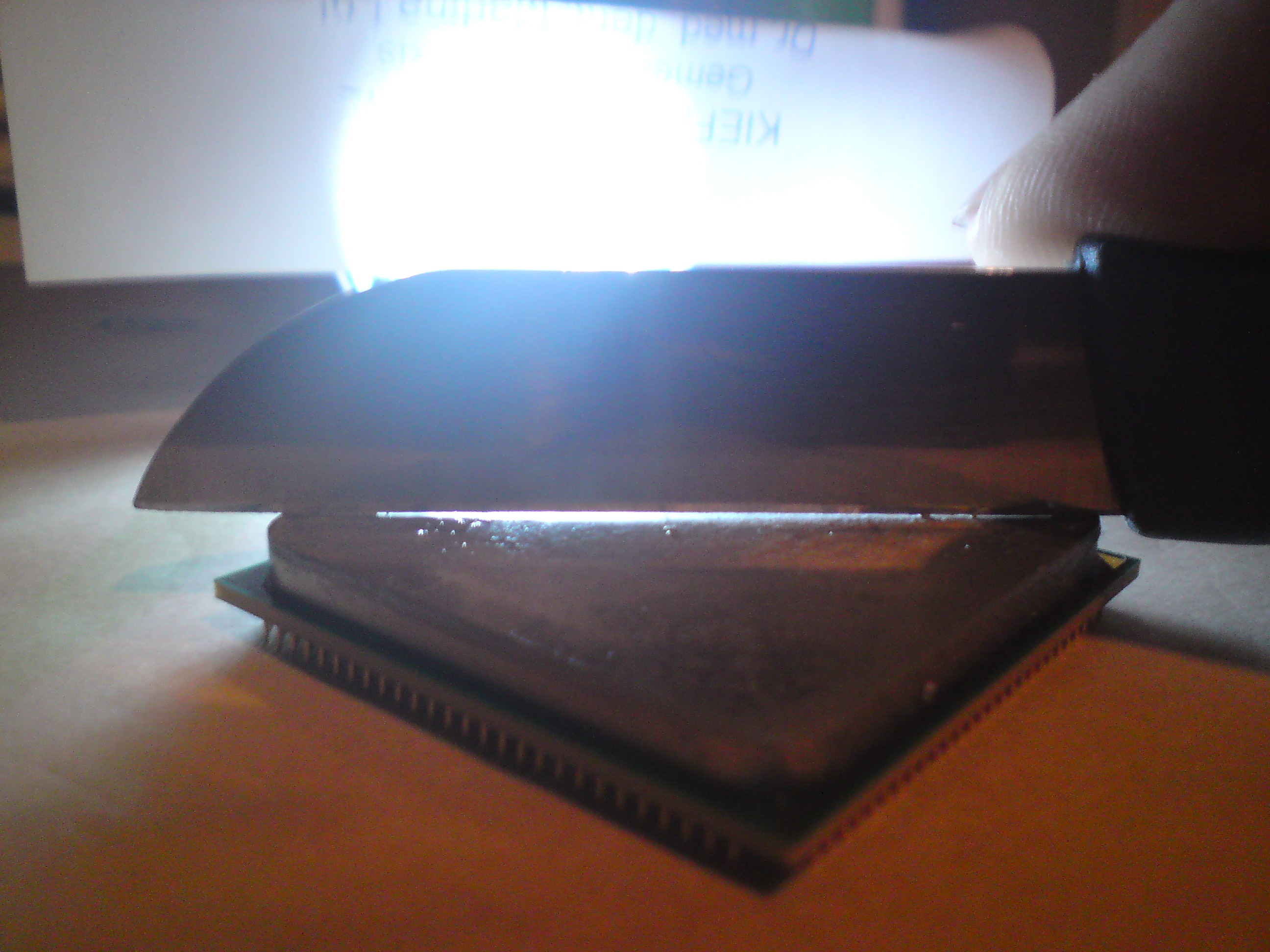

...und warum machen sich wohl WLP-Hersteller wie ArcticSilver die Mühe, für jeden Prozessortyp eine eigene Methode vorzuschlagen? :p
Tatsache ist, dass sich WLP je nach Methode (Punkt, Strich, Kreuz) unter Anpressdruck verschiedenartig verteilt, was sich unmittelbar auf den thermischen Wirkungsgrad des CPU heat spreaders darunter auswirkt. Ausschlaggebend ist die CPU-Landschaft unter dem heat spreader...
verteile bzw. streiche schon seit 20 Jahren und noch nie Probleme gehabt.
Warum sollte das den in schlechtere Temperaturen resultieren :freak:
Selbst wenn, sprechen wir hier von marginalsten Unterschieden.
Geh den Thread nochmal durch, da wurden mehrere Möglichkeiten genannt.
Haste mal #25 Bild 3 angeschaut? Da kann man sich ausmalen, warum dünne Verteilung ein Problem sein kann.
Ich meinte damit "normales" Verteilen, wenn man die Paste nicht so aufträgt, das der IHS wieder durchschimmert, kann man auch so gute Temperaturen erreichen, meiner Erfahrung nach.
