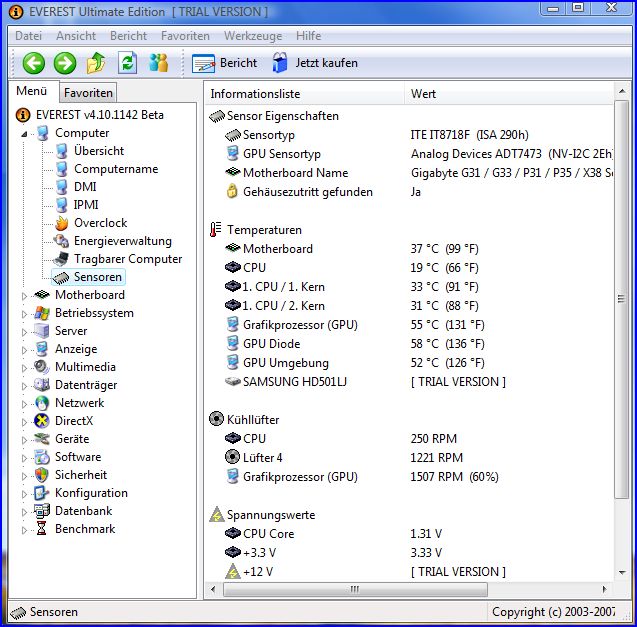

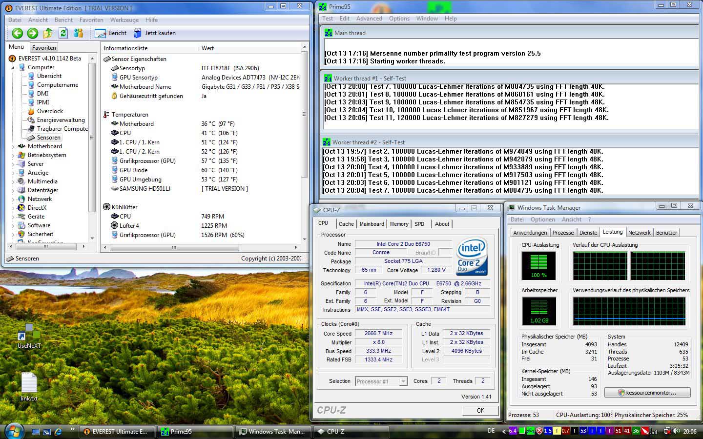

Hab zwar kein Boxed Kühler;) aber hier meine Temps für den E6750
1. Foto : Idle
2. Foto : Last
MfG
Marco
