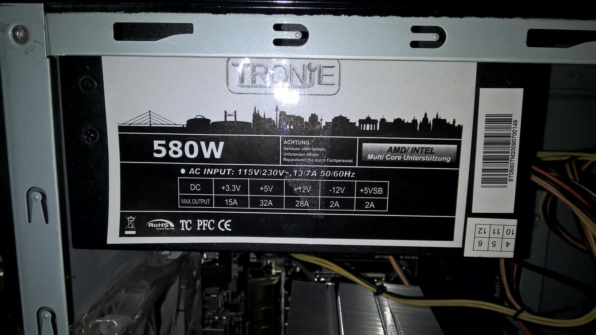

ich habe vor Kurzem meinen PC aufgerüstet - Bis auf mein Netzteil. Dieses ist 580W Netzteil von Tronje mit den Daten :
DC / Max Output : +3.3V/15A +5V/ 32A +12V/ 28A -12V/2A +5VSB /2A (siehe Bild)

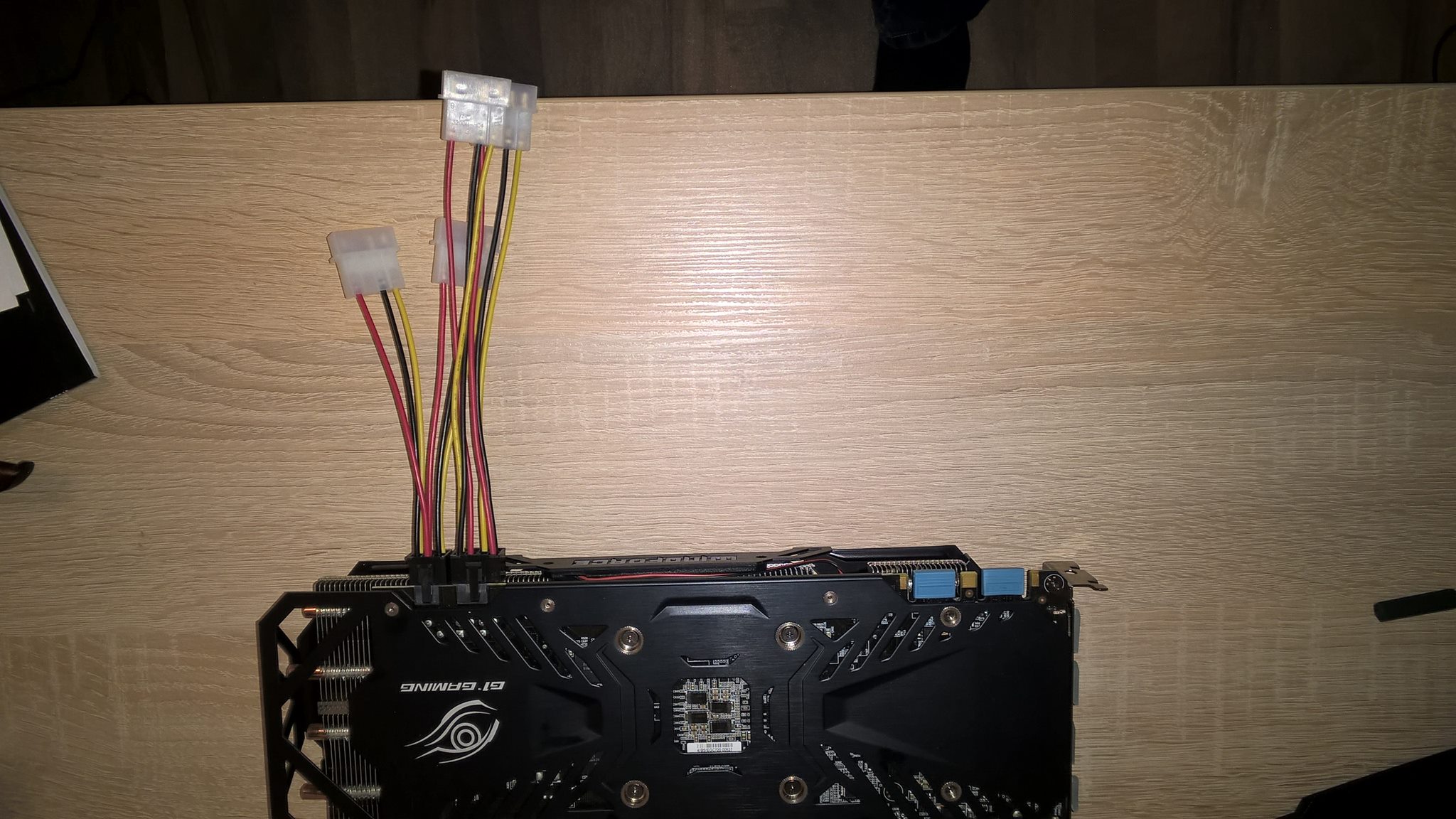

Die Grafikkarte ist eine Gigabyte Geforce GTX 970 G1 Gaming, 4 GB GDDR5 - diese hat einen 8 Pol und einen 6Pol Anschluss. ( und benötigt ca. 500 Watt)
Es lagen dafür Adapter mit 2 Übergängen zur internen Stromversorgung (5.25") bei. (Bild)

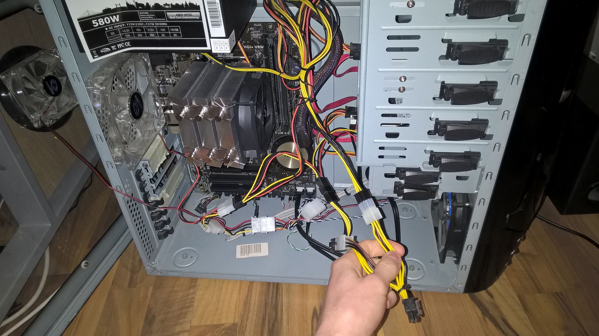

Mein Netzteil besitzt für die Grafikkarte 2 * 6 Polige Anschlüsse, die bei meiner alten Grafikkarte per Adapter auf einen 8 Pol geführt wurden. (Bild)
Wie kann ich die Grafikkarte am Besten mit Strom versorgen ?

Die Stromversorgung mit 4 Y Weichen aufzuteilen und so an die mitgelieferten Adapter anzuschließen.
Aber entsteht dann nicht ein sehr hoher Leistungsverlust ?
andere Möglichkeit: den 8 Pol Stecker anschließen und den 6 Pol freilassen.
Ist die Grafikkarte dann unterversorgt -bzw. läuft gar nicht an ?
Und außerdem ist bei den mitgelieferten Adaptern Rot als Ader dabei (also 5v), bei der Zuleitung vom Netzteil für die Grafikkarte aber nicht?! Geht da nicht irgendetwas kaputt bei zu viel Strom ?
weitere Möglichkeit (spontaner Einfall): Den 8 Pol Adapter anschließen und für den 6 Pol den Adapter zur Stromversorgung anschließen.

Du täuschst Dich, das Teil ist Schrott. 28A auf der 12V Schiene bei 580W sind lächerlich wenig, gerade mal 336W. Daran bedienen sich u.a. CPU und Grafikkarte. Zum Vergleich: mein 550W Netzteil kann 98% der 550W an der 12V Schiene bereitstellen (540W), deins gerade mal 58%.
Wenn das Ganze unter Volllast überhaupt läuft, dann nicht lange. Das ist die mit Abstand schlechteste 12V Schiene, die ich eigentlich je bei einem Netzteil in der Leistungsklasse gesehen habe. Mit den schnellen Lastwechseln der Maxwell Chips wird das Ding sicher nicht stabil laufen.

Dein Netzteil hat ledigleich 1 x 28 A auf der einen 12 Volt Leitung.
Hör auf meine Vorredner, hol dir ein neues geeignetes Netzteil.
Damit dir der Neukauf leichter fällt: Es finden sich keinerlei Angaben zu irgendwelchen Schutzschaltungen, der Schluss liegt nahe, dass keine vorhanden sind. Das Ding hat nur eine passive Leistungsfaktorkorrektur, das wirft ebenfalls kein gutes Licht auf das Ding. Und das CE-Zeichen ist gefälscht.
