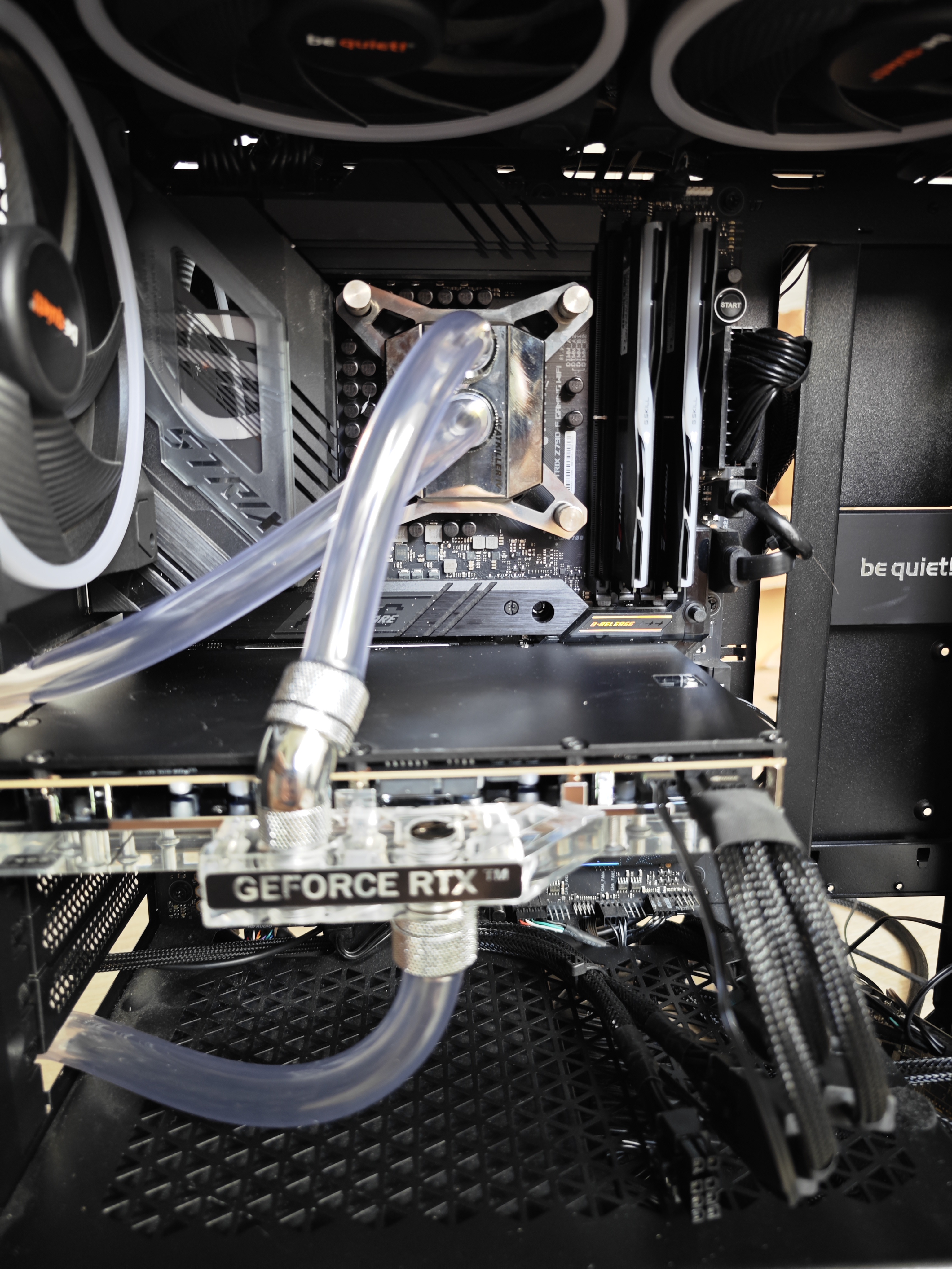

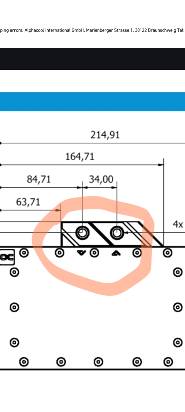

Bei den meisten neueren Kühlern gibt es keine vordefinierte Richtung mehr. Wenn es eine gibt, dann steht diese in der Bedienungsanleitung und/oder direkt bei den Anschlüssen drauf.
Theoretisch sollte das Wasser zuerst auf die Jetplate (die feinen Kühlrillen direkt über dem GPU Chip) gehen. Damit sollte man theoretisch die bessere GPU Temperatur haben. Selbes gilt für die CPU Kühler.

@LukS Ich denke wenn ich das Bild richtig deute soll ich tatsächlich links rein und rechts raus.

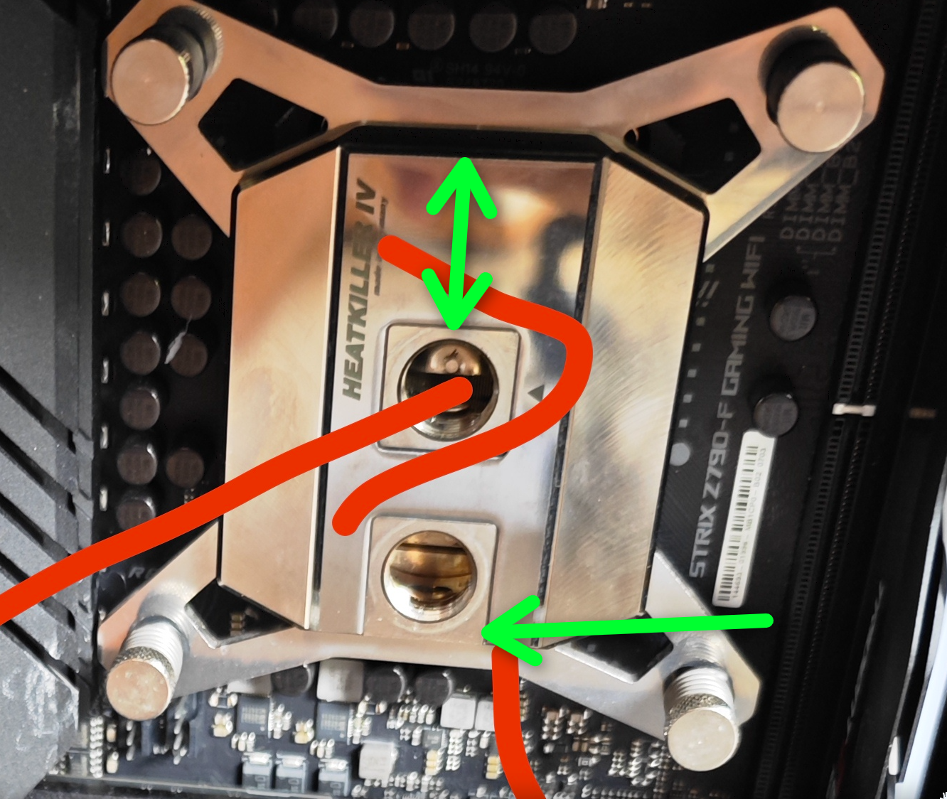

Dein CPU Kühler möchtest du auf dem Kopf gedreht verbauen. Im Grunde spricht nichts dagegen, aber der Auslass ist besser wenn er oben verbaut wird, sonst sammelt sich Luft oben immer an.
Links rein und rechts raus mit der Grafikkarte ist tatsächlich wegen der Jetplate besser.
Schau dir den Abstand vom Anschluss zum Rand des Kühlers an.
Ein und Auslass hast du korrekt eingezeichnet. Es geht nur um den Kühler selbst, wo der Auslass oben verbaut besser wäre.
Es macht keinen großen Unterschied, aber Luft im Kühler was sich oben ansammelt und ohne großen Druck/Durchfluss nicht so einfach wieder herauskommt, vermeidet man normalerweise.
Reaktionen: LukS
YANKOO37 schrieb:
Kannst du erklären warum das so ist, ich hätte gedacht erst oben rein, damit es nach unten abfließen kann.
Das System entlüftet sich schneller und leichter. Wenn die Pumpe steht, kann sich eventuell verbleibende Restluft oben sammeln. Läuft die Pumpe an, dann wird die Luft nach oben rausgedrückt.
Deshalb als Ausgang oberhalb liegende Anschlüsse nehmen.
