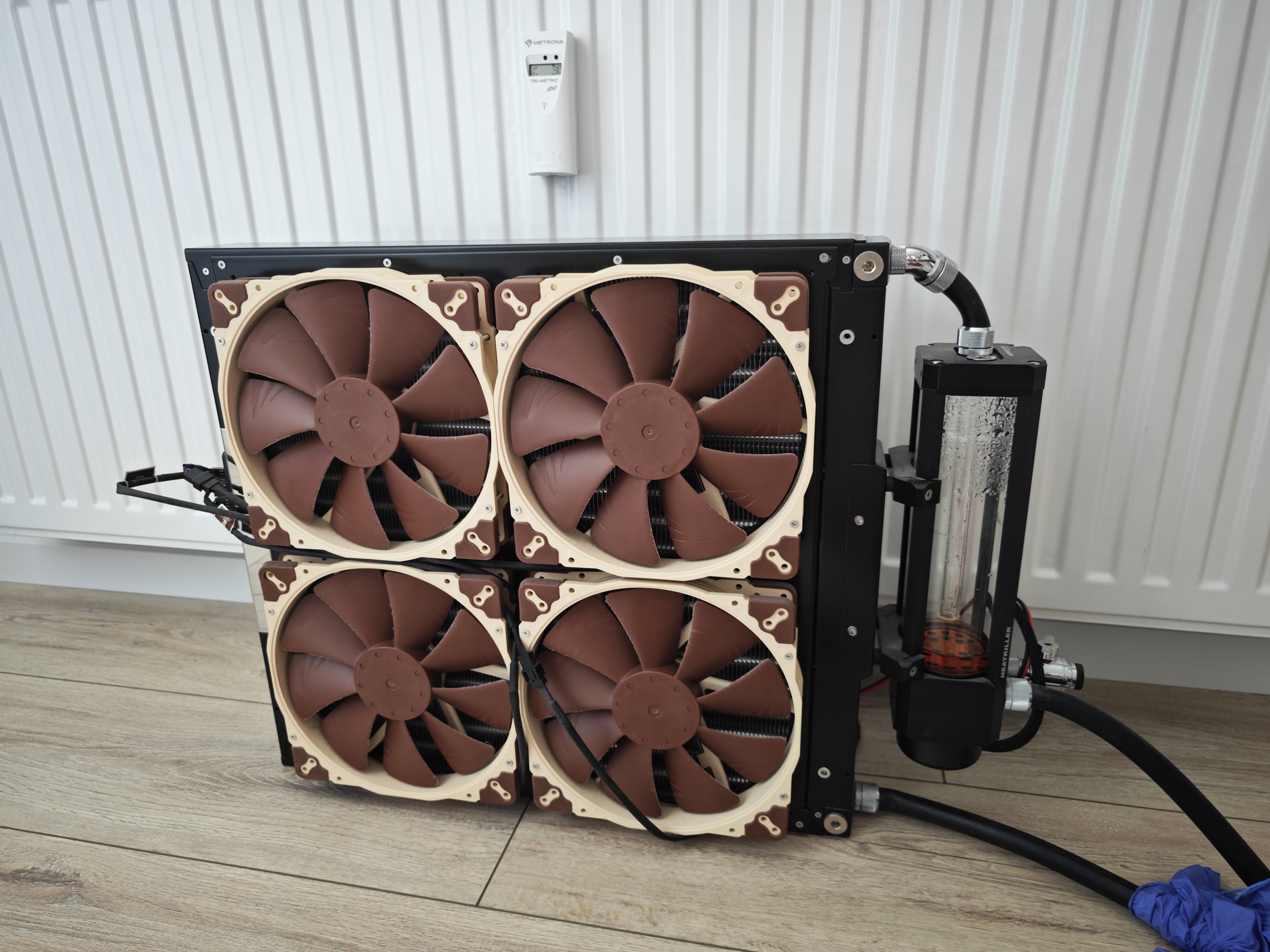

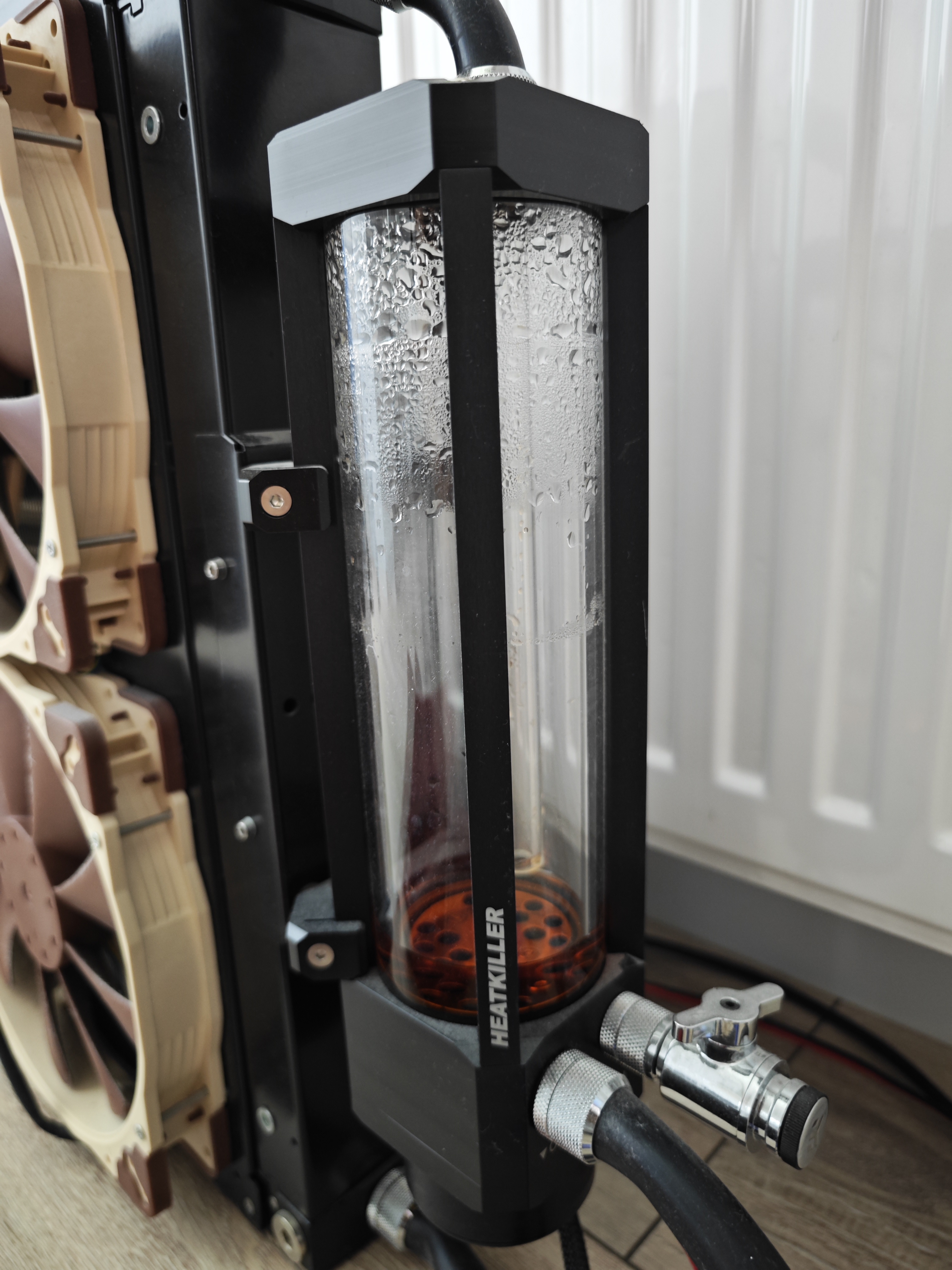

ich habe Fragen zum Ablauf und der Vorgehensweise der "Reinigung" eines MO-RA und Anschluss an ein neues System.
Das alte System hatte ich über die Schnellanschlüsse abgekapselt und abgebaut.
Jetzt habe ich ein neues System, was neue Tubes bekommt und neu verkabelt wird.
1. Frage: Wie gehe ich jetzt mit dem restlichen Wasser und der Luft im MO-RA um (siehe Bilder)? Er ist jetzt quasi losgelöst vom PC und die schwarzen Schläuche sind erstmal dicht gemacht.
2: Wie gehe ich dann `genau vor, um das neue System wieder zu befülle? Da ich dies das letzte Mal 2018 gemacht habe, weiß ich leider nicht mehr genau wie da die Vorgehensweise ist.

Ich nehme für eine Neubefüllung gerne normales Leitungswasser und lassen den Kreislauf am Ende offen, so dass alles einmal durchgespült und gefüllt ist und fange dann an destilliertes Wasser mit farbigem Korrosionsschutzmittel in den AGB zu füllen. Wenn am offenen Ende des Loops das farbige destillierte Wasser heraus plätschert ist der Großteil des Leitungswassers ebenfalls raus und ich schließe den Kreislauf.
Bei mir sind Anfang und Ende des Kreislaufs direkt am Ausgleichsbehälter neben der Pumpe, quasi wie bei dir, wo Pumpe, AGB und Auslass direkt an der selben Stelle hängen.
Sammel doch deine Fragen in einem Thread ;).
1. Was ist denn gerade als Flüssigkeit drin? Sieht nicht schmutzig aus, darum die Frage, was du da überhaupt sauber machen möchtest, in einem Mora sammelt sich auch tendenziell kein Dreck.
2. So wie immer, AGB voll, Pumpe an, AGB leer, Pumpe aus.
Da war vorher Aqua Computer Double Protect Ultra in orange drin, das gibt es scheinbar nicht mehr
Alphacool Eiswasser Crystal Red, 1000ml Fertiggemisch gebestellt. Ist ein etwas anderer Farbton. Also mein Gedankengang war, ob es nicht sinnvoll sei, dass alte Kühlmittel vollständig auszutauschen?
Wie mache ich das Ein- und Ausschalten am besten?
Ist Leitungswasser gut für die WaKü für die Durchspülung? Ich hatte mal gehört dass sei nicht so gut für einen Kühlkreislauf.
Dann würde ich das den Radi nur eben mit Leitungswasser und anschließend einem Schluck destilliertem Wasser durchspülen, das aber nur, weil ich keine Mittel mischen würde.
Kann man machen, man sollte halt danach noch ein wenig mit des. Wasser nachspülen und man sollte es halt nicht dauerhaft in der Wakü nutzen.
Dann würde ich mir einfach sowas hier bei DM holen, einmal alles durchspülen und das Kühlmittel reingeben.
