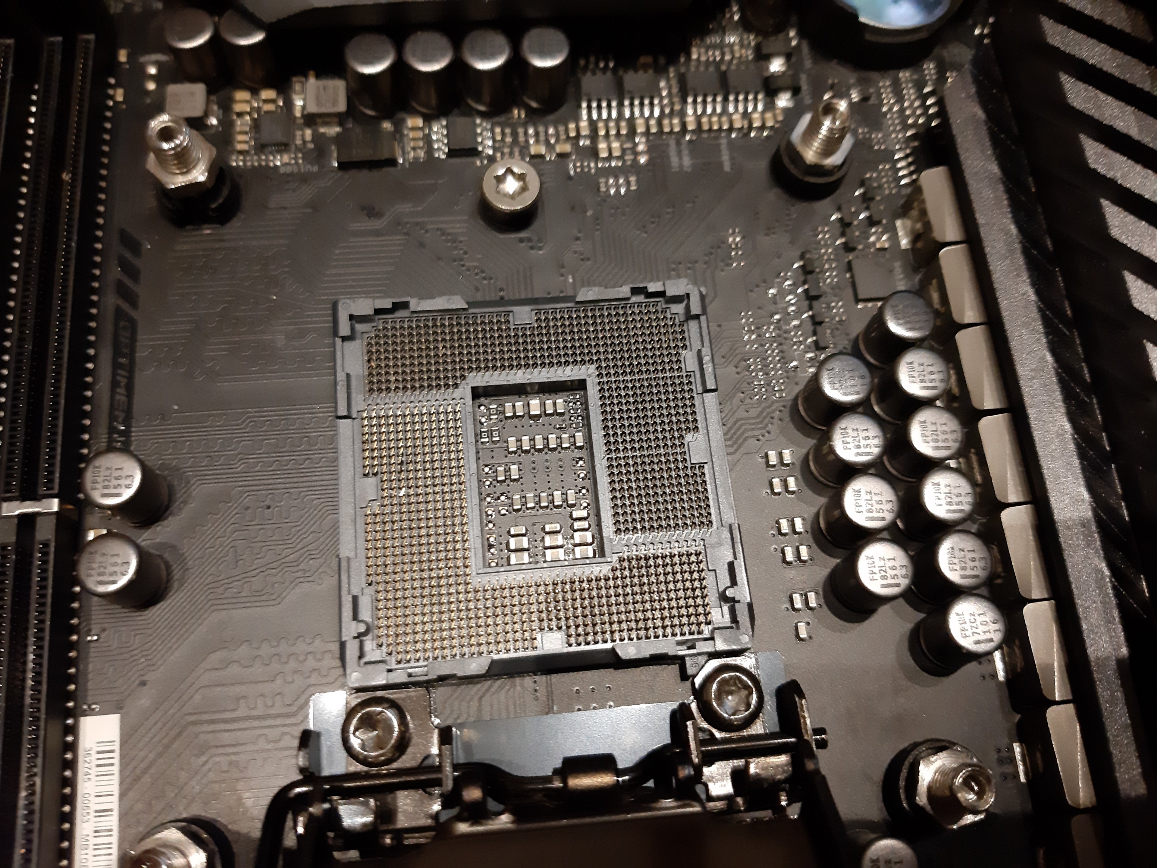

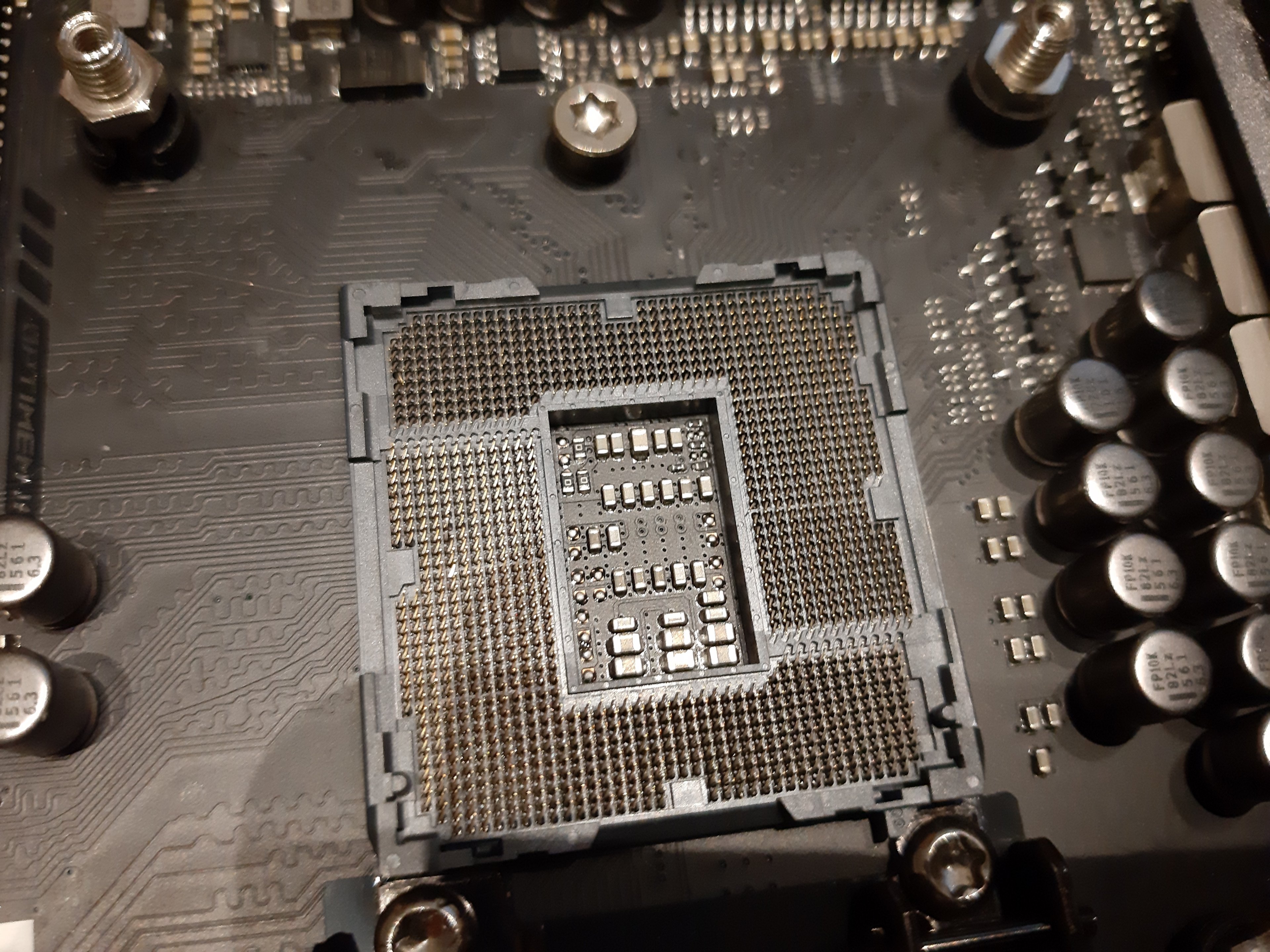

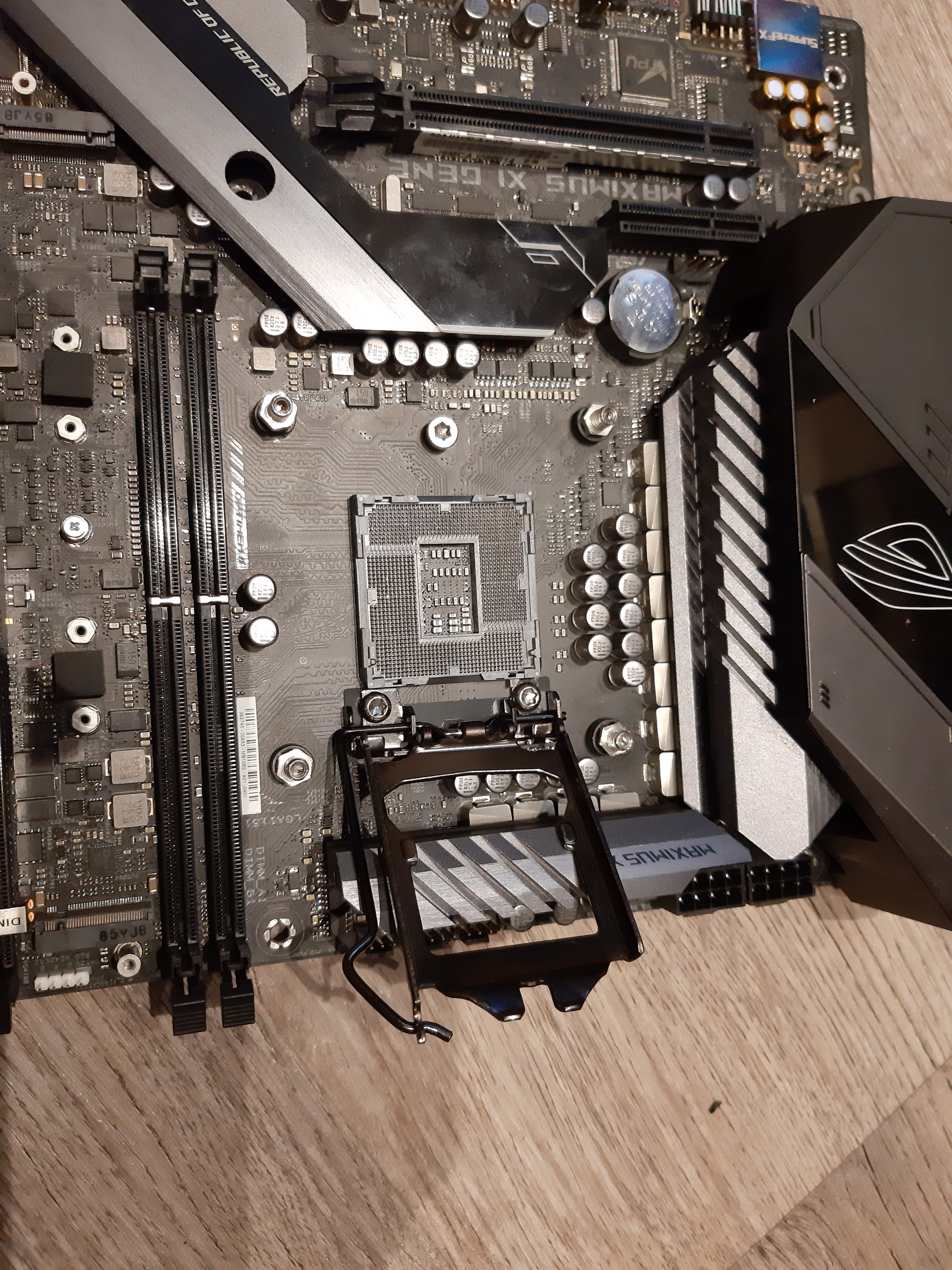

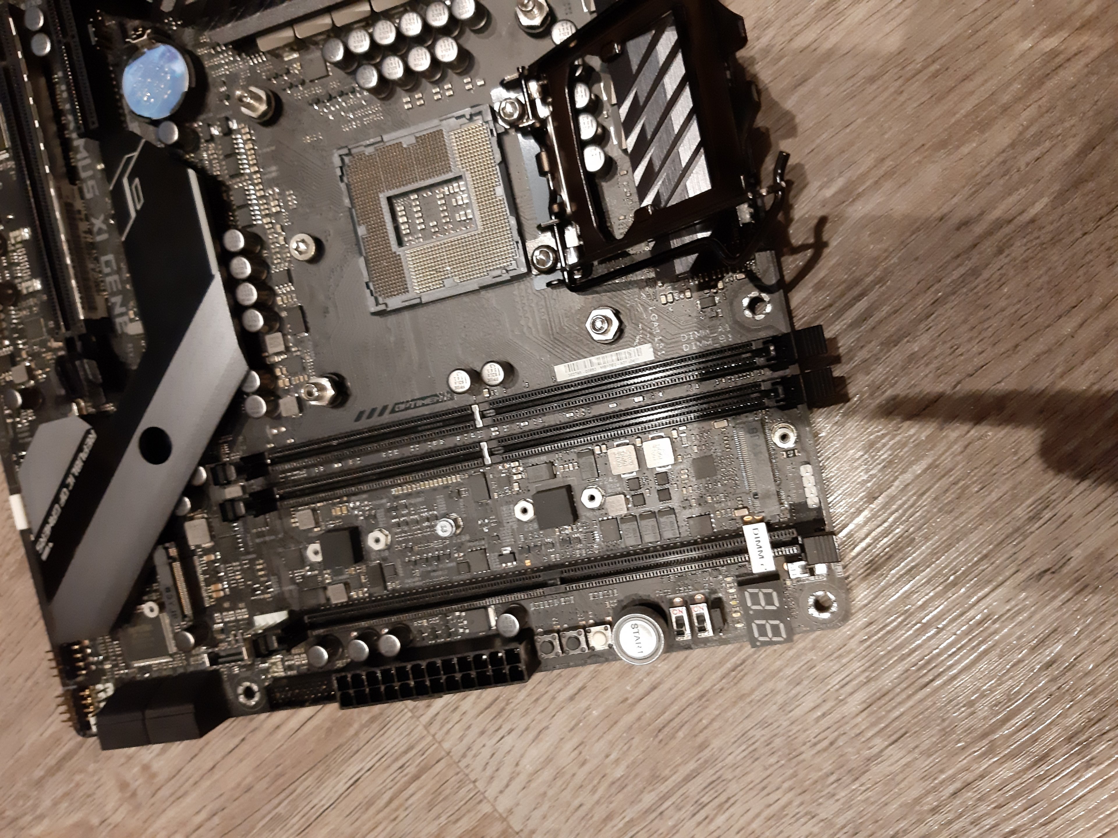

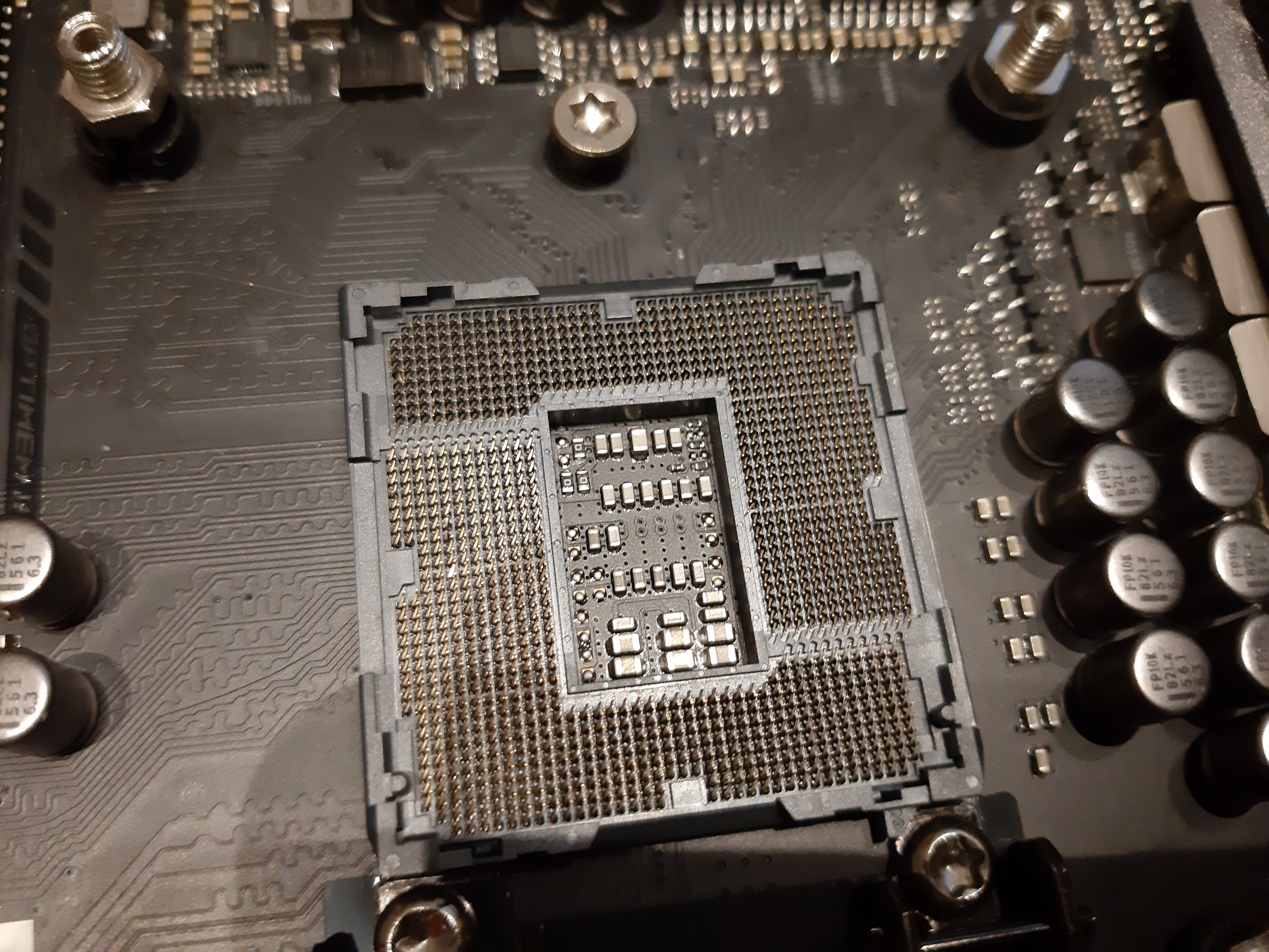

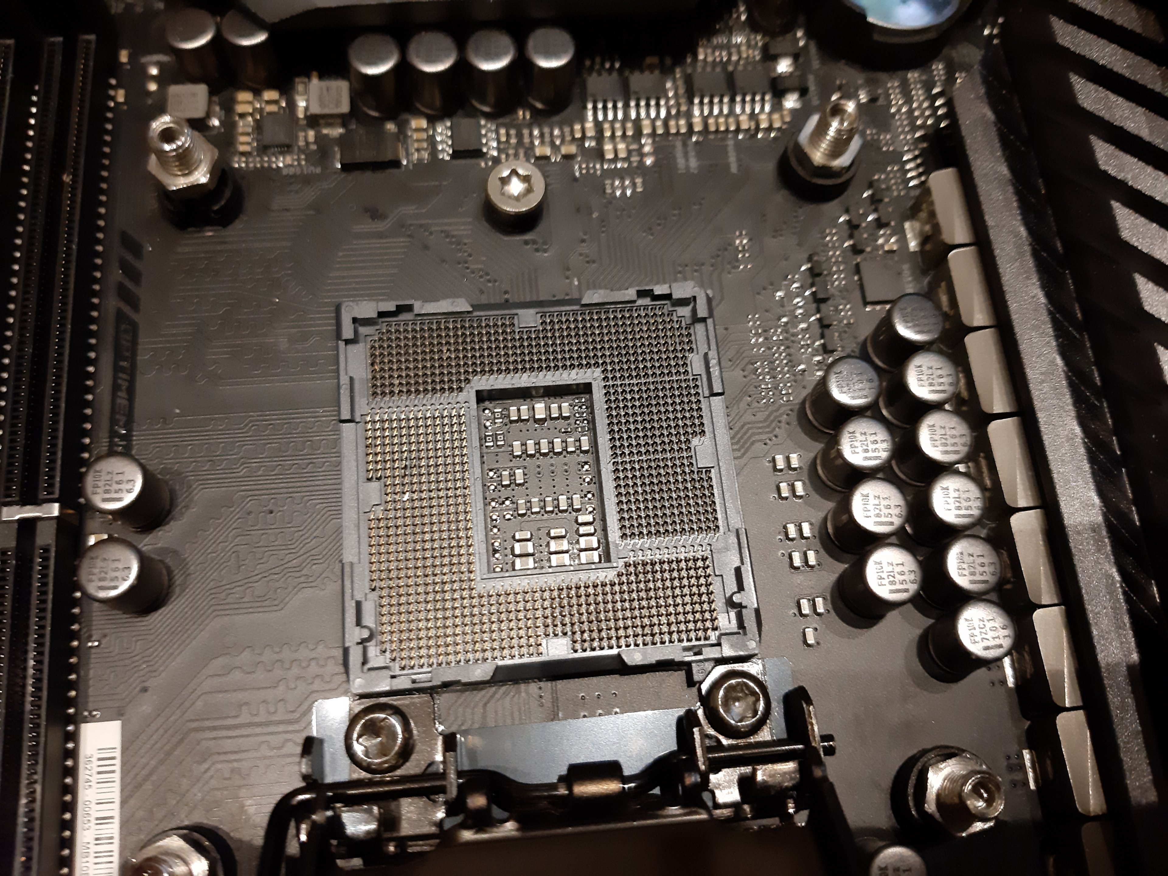

Aber kann es sein, dass im CPU Sockel die verbogenen Pins die Probleme machen?

Technische Probleme sind sowas von vorhanden. Im dritten Bild ist sogar oben links, äußere Reihe ein technischer Kurzschluss drin.
Was die Pinzette angeht, wirklich mit einer Guten arbeiten, die greifen kann. Die ganzen ifixit und 69 in 1 Pinzettendreingaben taugen wenig, mit Glück etwas.
Bitte in dem Fall auch die CPU Kontaktflächen auf mögliche Oxidationsschichten hin prüfen und mit Isopropylalkohol reinigen. Im schlimmsten Fall funktioniert es ungereinigt kurzfristig bis die Pads durch den höher werdenden Widerstand sich mit den Federn verschweißen und beim erneuten Entfernen der CPU die Federn verbogen werden.
Bitte auch von einer möglichen RAM Übertaktung erstmal absehen.
