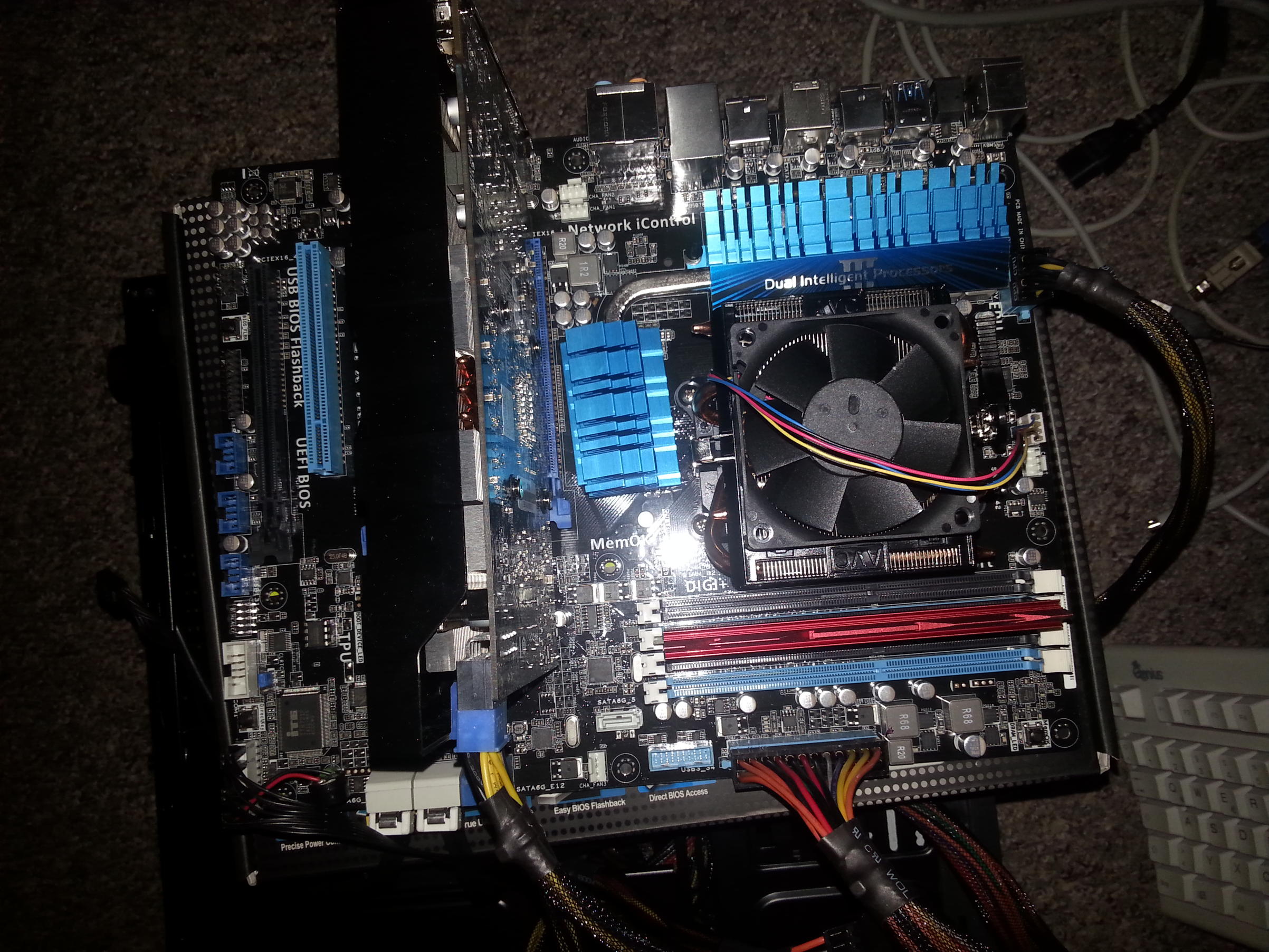

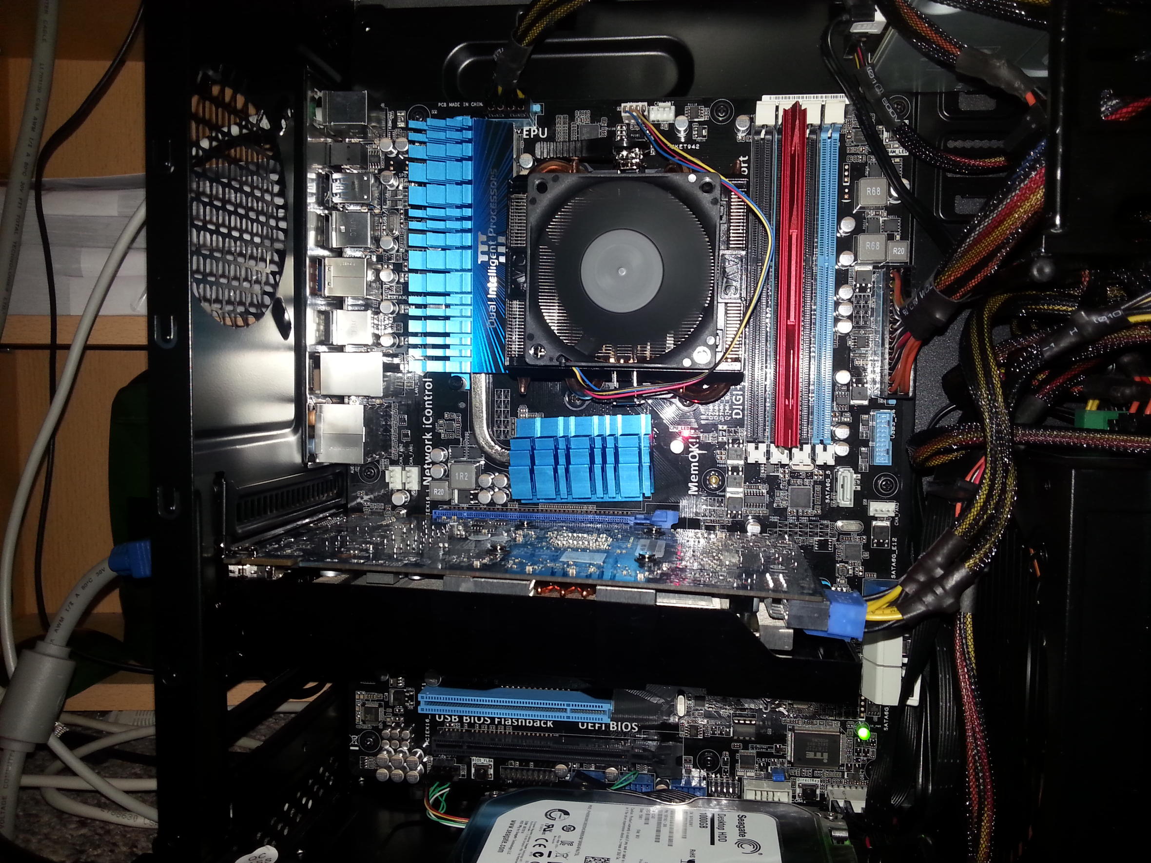

nun hab ich folgendes Problem:
Nach dem einschalten des PC s läuft der CPU- bzw. GraKa-Lüfter an und die CPU_LED leuchtet rot, aber am Monitor tut sich nichts.
Die Abstandshalter unter dem Mainboard habe ich jetzt ein zweites Mal überprüft, diese sitzen alle korrekt.
Die CPU zeigt mit dem Pfeil in die richtige Richtung (hatte ich auch ein zweites Mal auseinander gebaut und neue Paste verwendet)
RAM hab ich jetzt nur einen drin und auch schon die anderen Bänke versucht
GraKa: habe ich an einem 2. PC probiert , diese funktionert zu 100 %
Hat jemand vielleicht noch Tipps ?

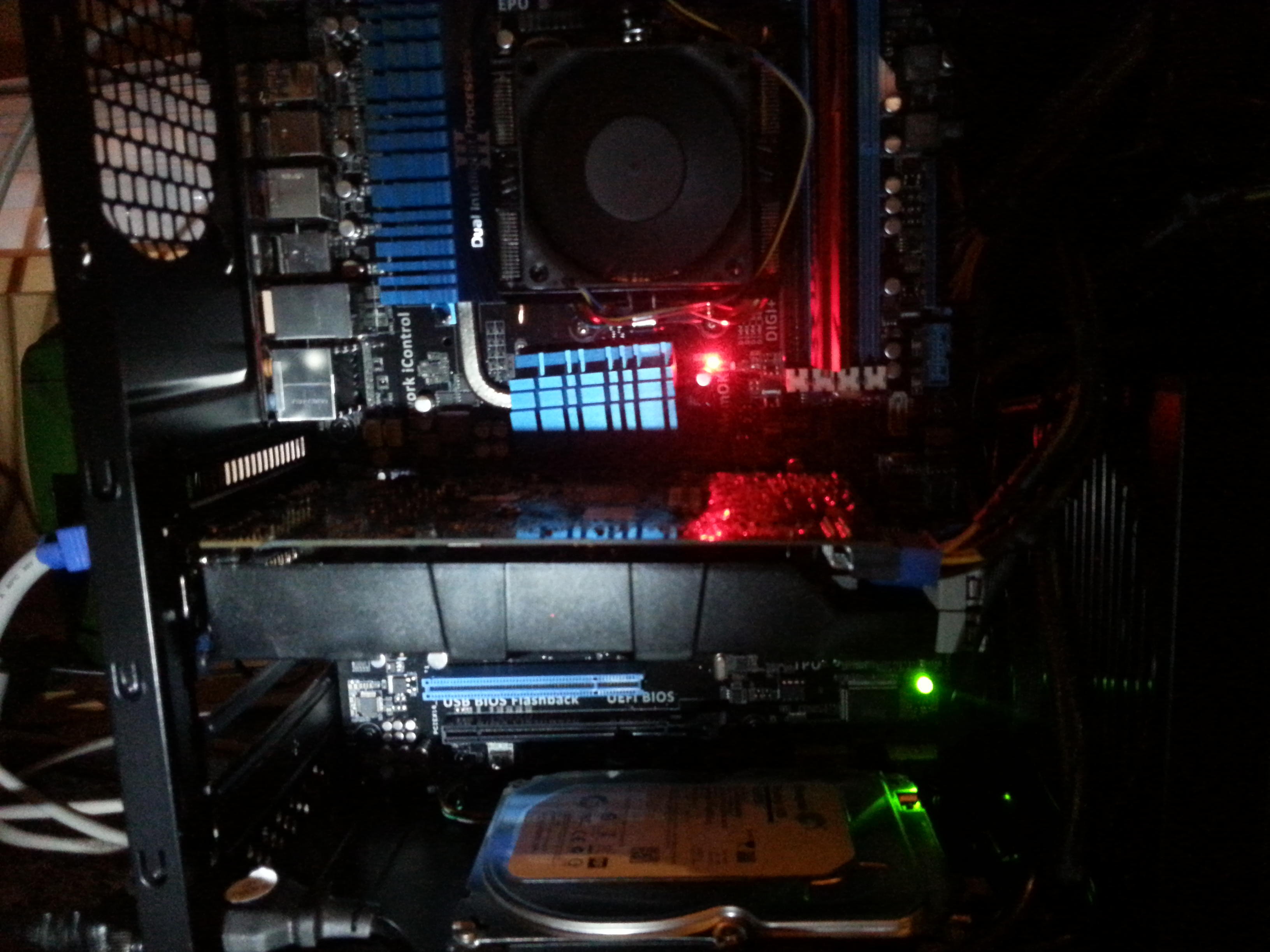

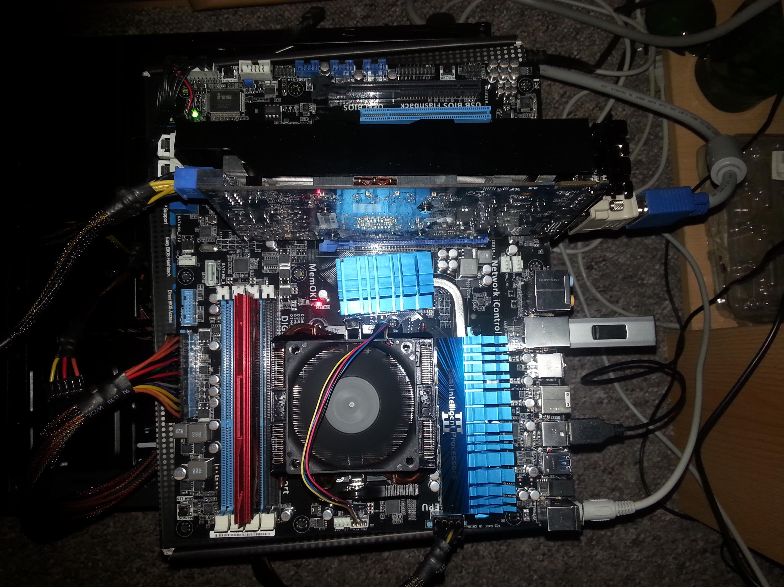

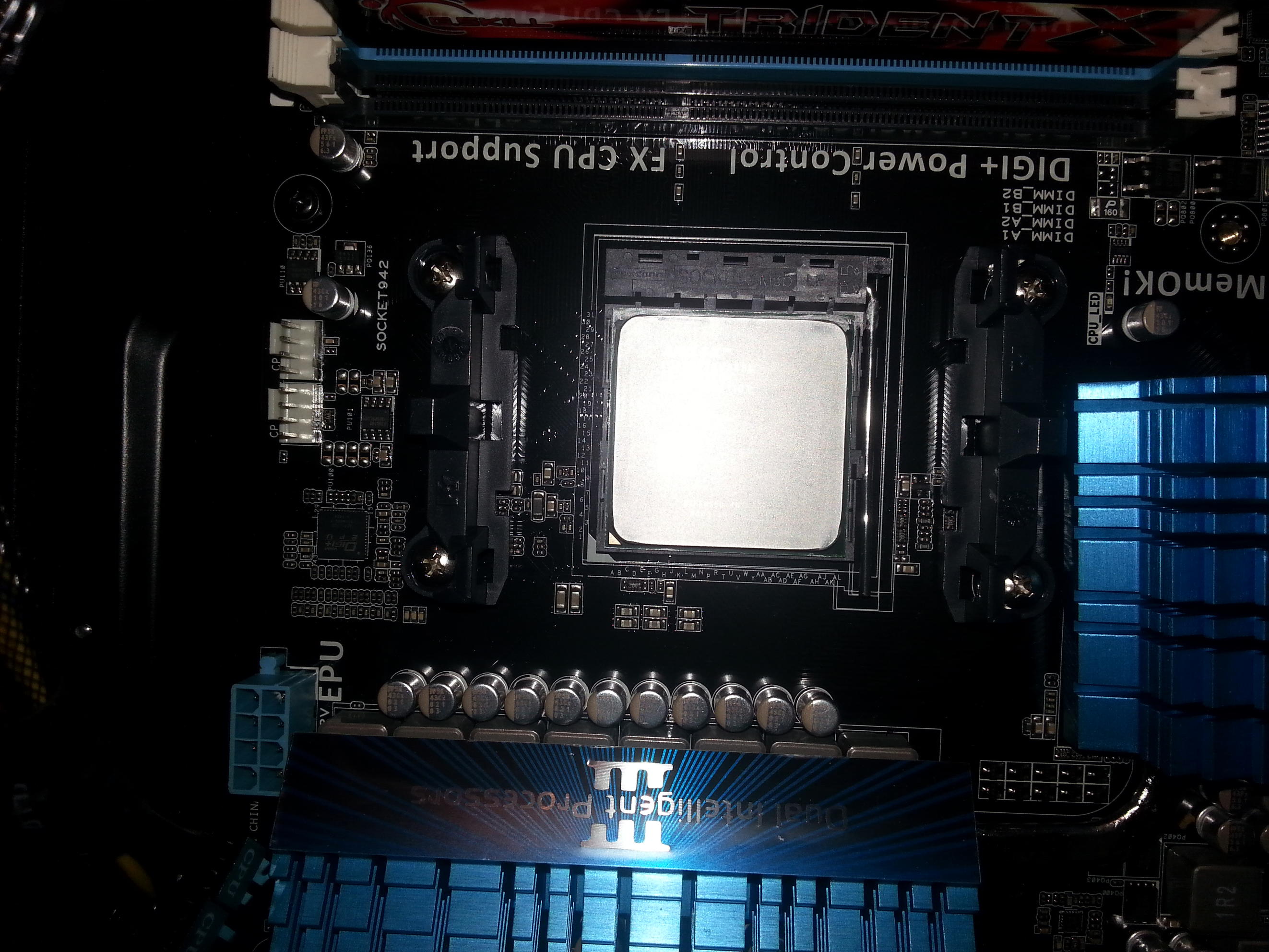

Danke Andreas , ABER lies mal ich hatte mich schon berichtigt und bin am versuchen das BIOS zu flashen
Habe jetzt BIOS Update hinter mir. Die LED vom BIOS hat Ordnungsgemäß geblinkt bzw ging dann aus.
Leider hat dies nicht geholfen.
Hab den PC komplett auseinander gebaut und ausserhalb des Gehäuses wieder zusammen gebaut, um einen etwaigen Kurzschluss auszuschliessen.
Die Pins der CPU sind alle kerzengerade bzw alle in einer Reihe.
Laut Support muss ich eine andere CPU auf das Board installieren , dann das Bios aktuallisieren und dann funktionieren aktuelle CPUs .........
