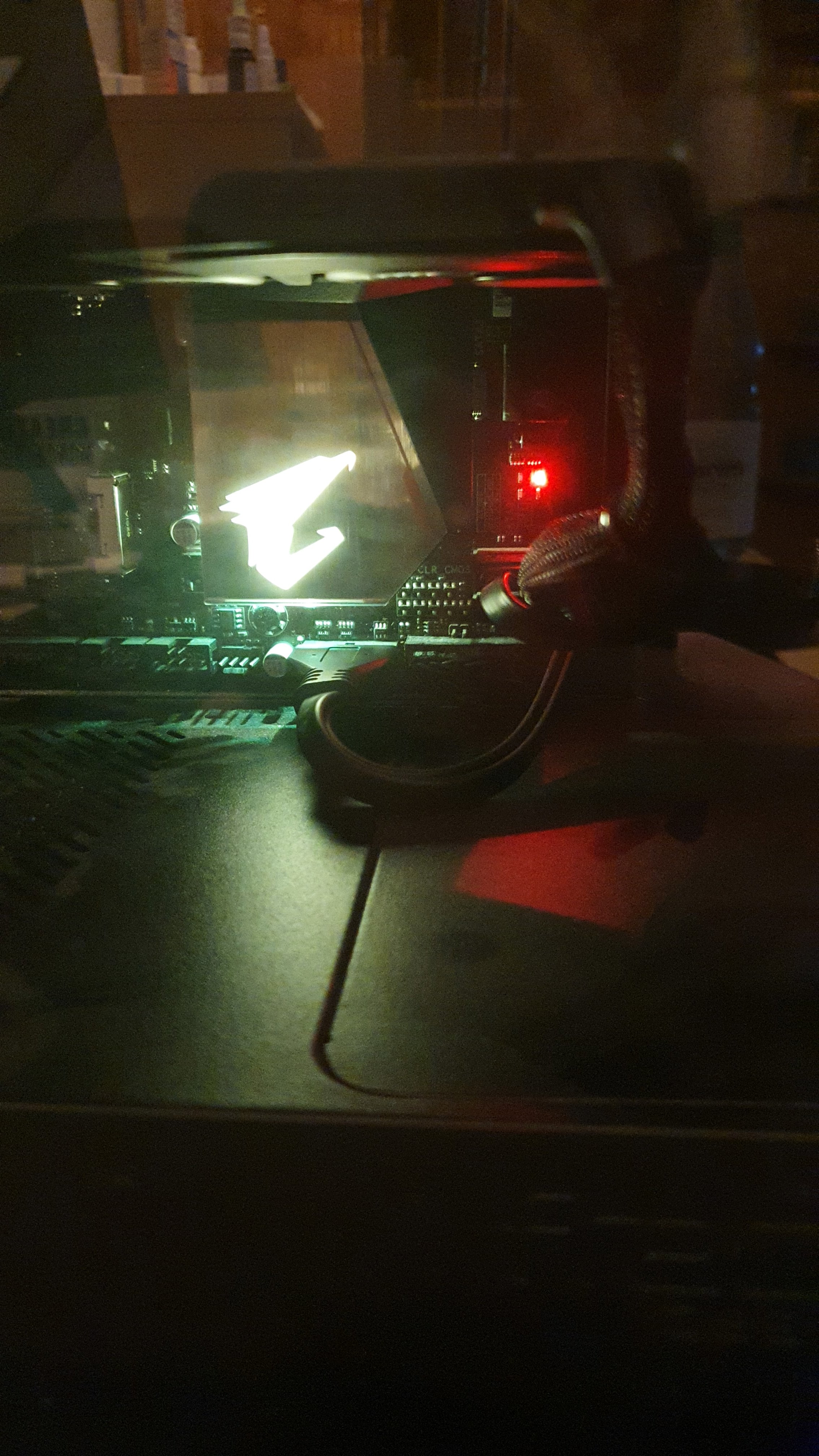

Hey, ich habe seit Freitag Abend das Problem, dass mein PC nicht mehr richtig startet. Wenn ich ihn anschalte drehen die Lüfter voll durch und die rote "DRAM" Lampe meines Mainboards leuchtet. Seit dem ich ihn dann das erste Mal versucht habe auszuschalten leuchtet das Mainboard durchgehend, sobald es Strom hat, also auch wenn der PC aus ist.
Ich habe bereits versucht einzelnen Kabel neu zu verkabeln,
die einzelnen RAM Riegel einzeln und in verschiedenen Steckplätzen zu stecken und ich habe die Batterie entnommen um das BIOS zu resetten.
Den PC habe ich die gesamte vorherige Woche kaum genutzt und habe auch nicht an ihn herumgespielt (zB durch übertakten). Er ist einfach plötzlich nicht mehr normal hochgefahren.
Da ich nicht ins Bootmenü komme, weiß ich nicht was ich tun kann.
CPU: r5 3600
Mainboard: aorus b450 Elite
GPU: rtx 2070
RAM: gskill Ripjav 16gb 3200mhz
Selbstbau, Einzelteile von Mindfactory, lief über ein Jahr ohne Probleme

Die Batterie war über eine Stunde raus und habe nach dem entnehmen und bevor ich sie wieder eingelegt habe mehrmals den Powerknopf betätigt.
