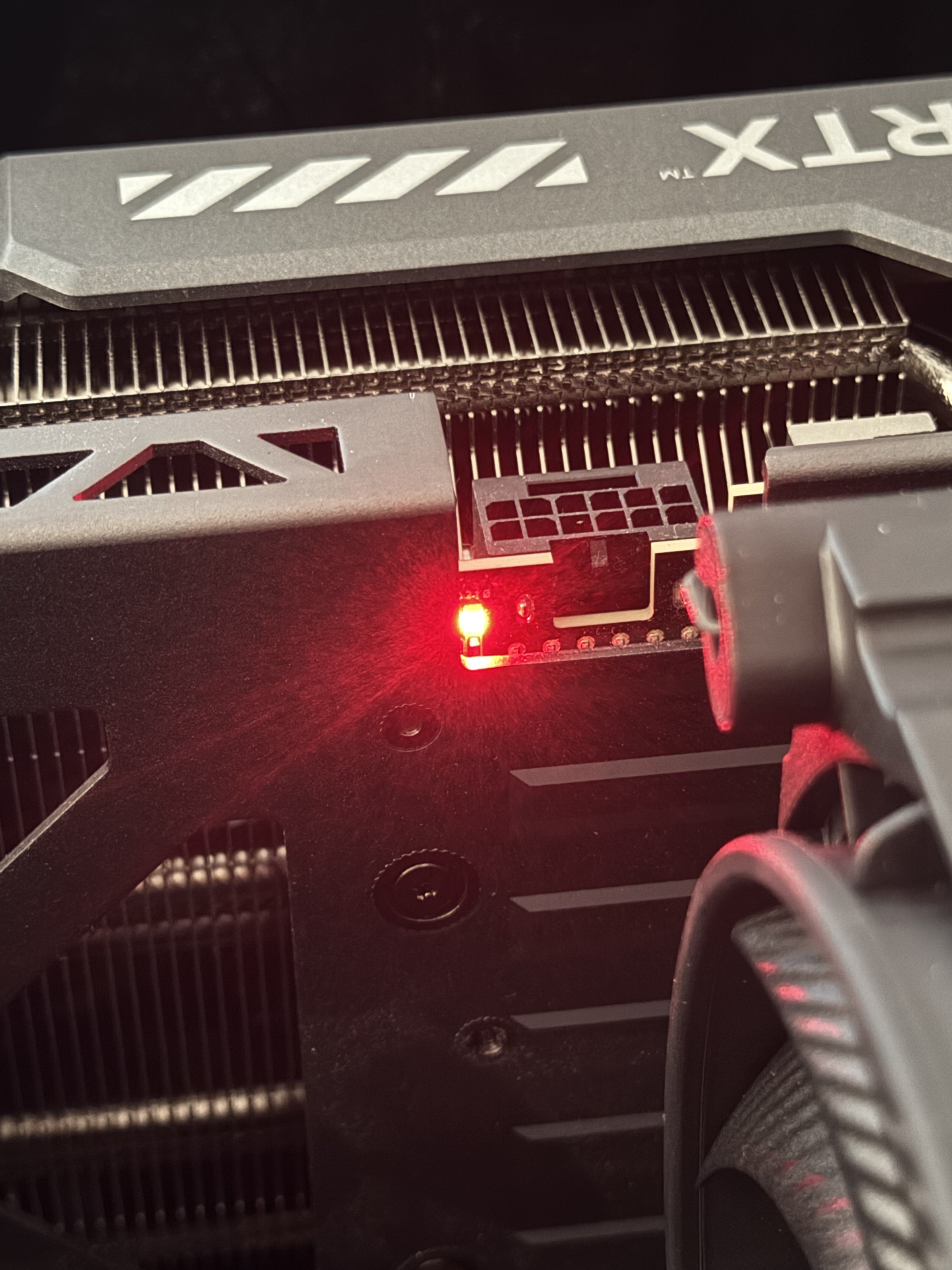

Jetzt das Problem auch beim liegen, beim nochmal raus und rein stecken. Jetzt leuchtet die rote Lampe dauerhaft. Muss wohl neues mainboard her

Das sind die 2 Bilder

Also wenn das wirklich ein Bild im Betrieb sein sollte: Dann bitte den Grafikkarten Stromstecker (12VHPWR) einstecken?
Die fängt ja schon rot zu leuchten, ohne den Stecker. Selbst wenn ich den Stecker rein mache, bleibt es auf rot.

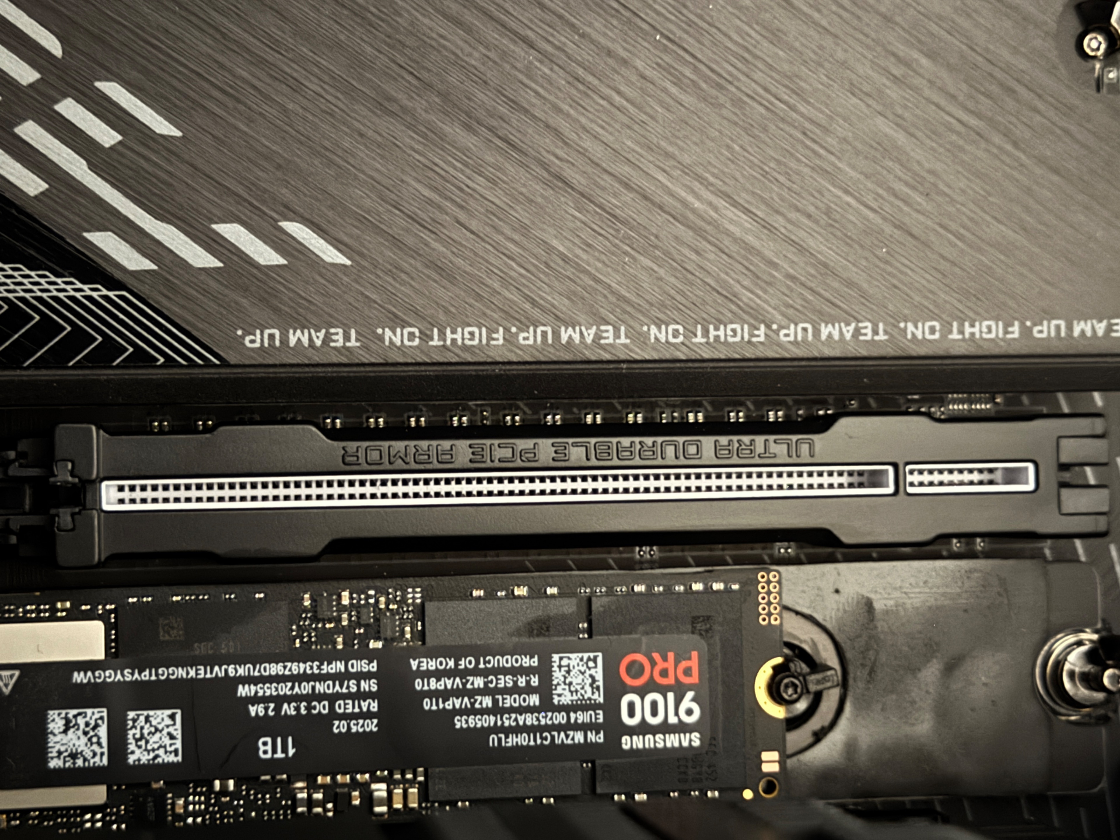

Leider lässt sich auf dem Bild nicht erkennen, ob der Slot noch richtig sitzt. Ich habe jetzt mal errätselt, dass wir es hier mit einem Gigabyte Mainboard zu tun haben, und der hintere Teil des Slots ist im Bild offenbar links. Mit etwas Fantasie lässt sich die Arretierung hinten noch erahnen, vermutlich ist die also noch dran. Daher meine Frage: Ist es dir vielleicht passiert, dass du zuerst unbedacht an der Karte gezogen hast gegen den Widerstand vom Slot? Das passiert schnell, ist mir auch schon passiert. Manchmal kommt man an diese Haken auch einfach nicht gut dran und denkt, die Karte wäre frei, was sie dann doch nicht ist, aber der eigene Griff dann zu... sagen wir mal beherzt :)
Nein nein, der Rechner ist aus. Wenn ich die Grafikkarte in den Slot reinstecke, dann leuchtet die gleich Rot. Auch dann, wenn ich den 12PWHR Stecker danach reinstecke, bleibt die auf rot.
Das rote Lamperl ist für die Stromversorgung da.

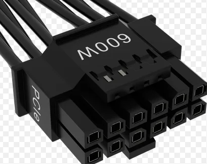

Alle Pins am Kabel und ggf. Adapterkabel prüfen.
Möglich das da ein Pin verschoben ist oder gar gebrochen ist.
