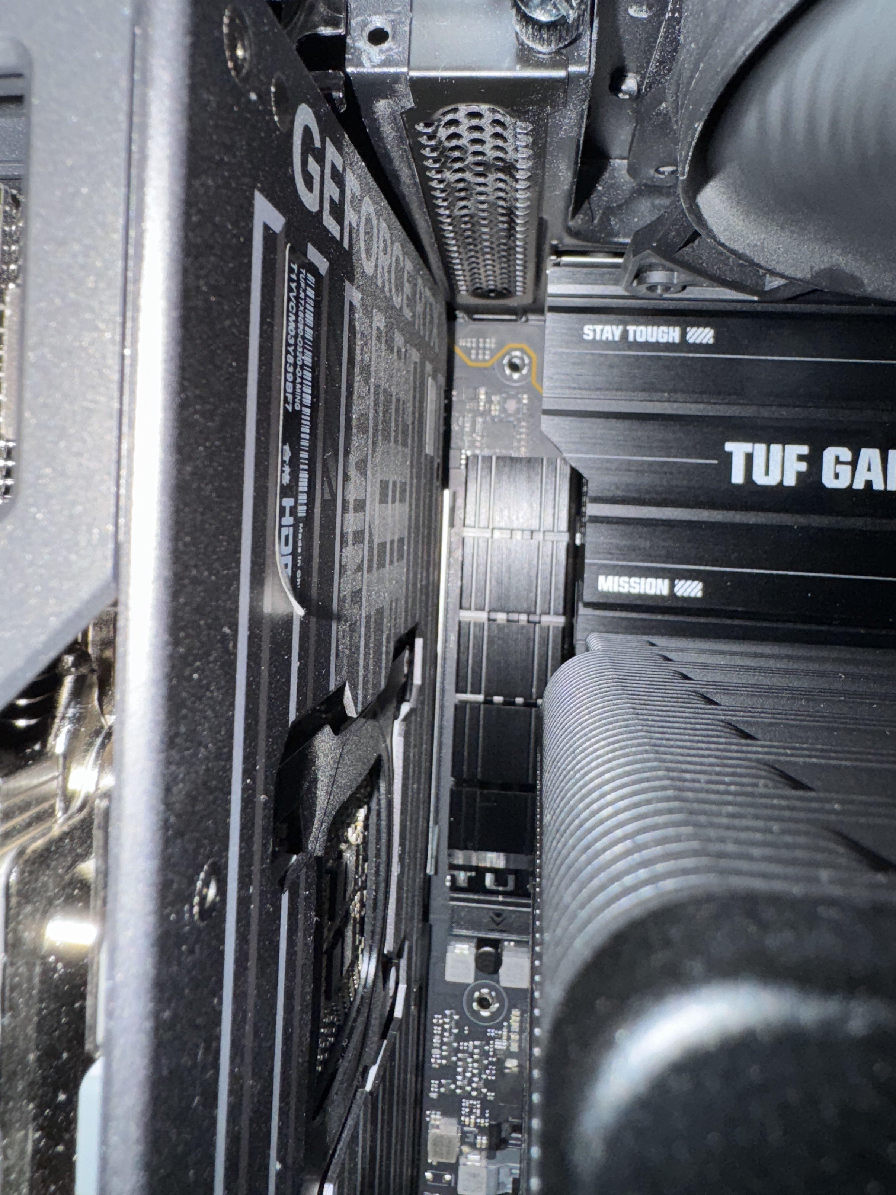

thommy86 schrieb:
Das sind die 2 Bilder
Die rote LED leuchtet wenn der 12VHPWR Stecker nicht, oder nicht richtig eingesteckt ist!
Soweit sind wir schon lange....
Kabel getasucht, anderes NT usw.....
Die Karte ist kaputt, man kann natürlich noch weiter seine Lebenszeit an der Fehlersuche vergeuden.
Was auch noch sein kann, dass der Anpressdruck des CPU-Kühlers zu hoch ist und dabei etwas beschädigt wurde. Löse die Schrauben mal ne 1/4 Umdrehung.
Reaktionen: -=:Cpt.Nemo:=-
Den unzuverlässigen Zustand der Grafikkarte, die mal geht, mal wieder nicht, und wenn, dann nur senkrecht, sollte man doch um Himmels Willen nicht noch damit belohnen, Geld für eine neue Behausung auszugeben! Das ergibt doch hinten und vorne keinen Sinn. Nein, einschicken und tauschen lassen! Wer sagt dir denn, dass die nach dem Umzug in die neue Behausung überhaupt noch funktioniert?

Moin Leute, habe neues Gehäuse gekauft, das ARX 500 AIR und habe dann alles dort eingebaut. Jetzt läuft es mit der RTX 5090 wieder super, weil im neuen Gehäuse konnte ich die Grafikkarte besser fest schrauben am Gehäuse, das war beim vorigen Gehäuse nicht der fall. Jetzt läuft sogar die Grafikkarte im stehen des Gehäuse :-)

Glück gehabt. Aber damit hatten wir hier halt doch mehr oder weniger Recht, dass die Karte nicht richtig saß. Ich bin dennoch weiterhin der Meinung, dass sie auch im alten Gehäuse gelaufen wäre. Aber gut. So ist es natürlich einfacher. Viel Spass.
uff na danke für nix! warum erwähnt man sowas ned! Das lag null am Gehäuse sondern an deiner schlicht falschen Installation!
Reaktionen: Firefly2023
@Matthias80 nein das vorige gehäuse war schlecht. Wenn ich die karte festschrauben wollte, gingen die schrauben nicht richtig rein, weil die Löcher irgendwie anders waren. Ich wollte durch drücken nicht meine Karte kaputt machen.
Beim neuen Gehäuse als ich die Karte reinsteckte, waren die Schraubenlöcher genau da, das ich einfach fest schrauben konnte
