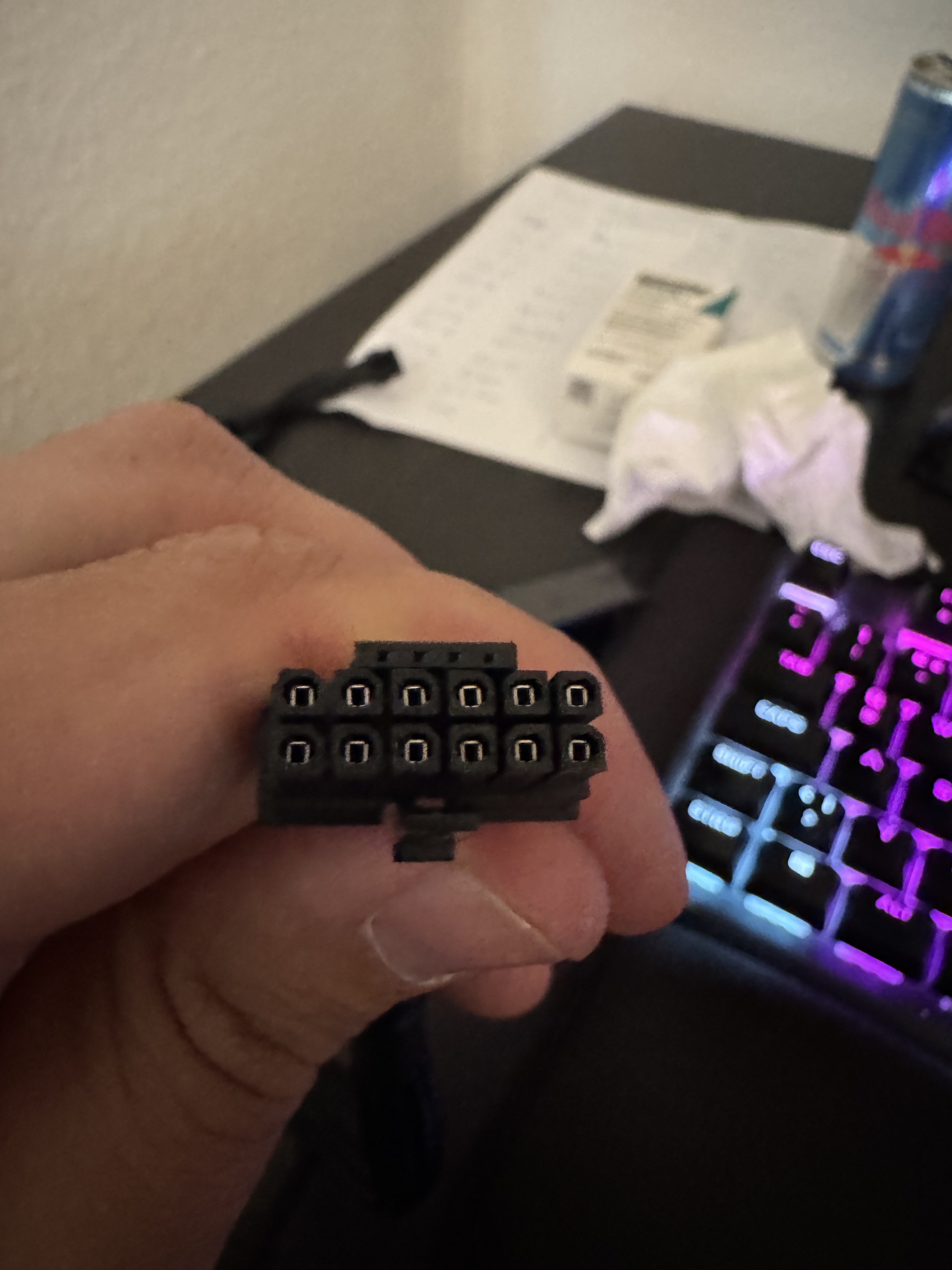

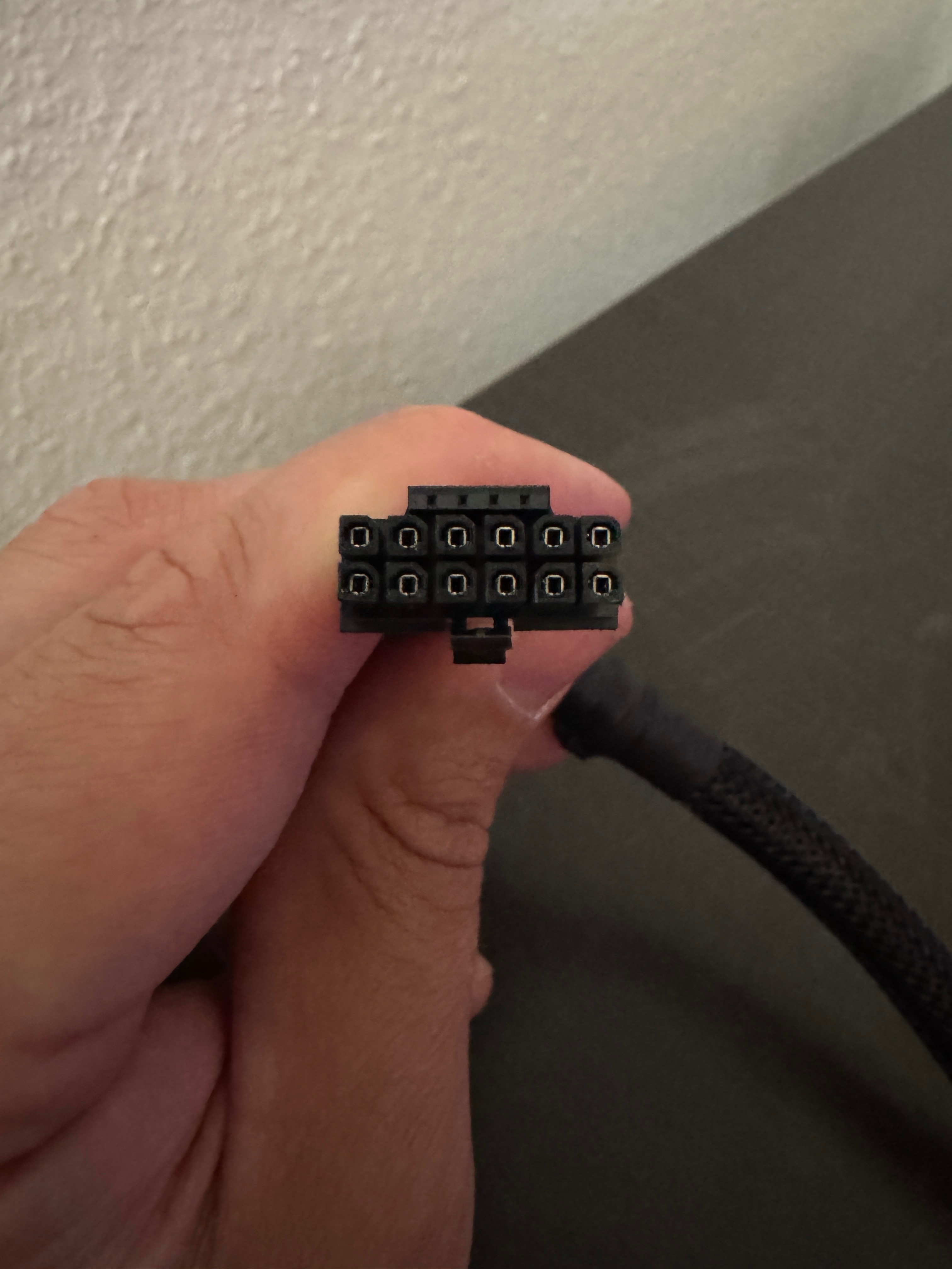

Bitte Fotos... Nimm das Kabel zwischen GPU und Netzteil, leg es auf den tisch unD mach fotos von allen Seiten, hochauflösend - insbesondere die Sensepins
@HisN
hat eise bereits ewähnt und die Problematik beschrieben
Wir haben hier eine "Einsatzantwort" von dir und müssen uns leider alles andere "denken"....
Fotos!!!! Zur not nen Video und bei YT als non-listed hochladen...

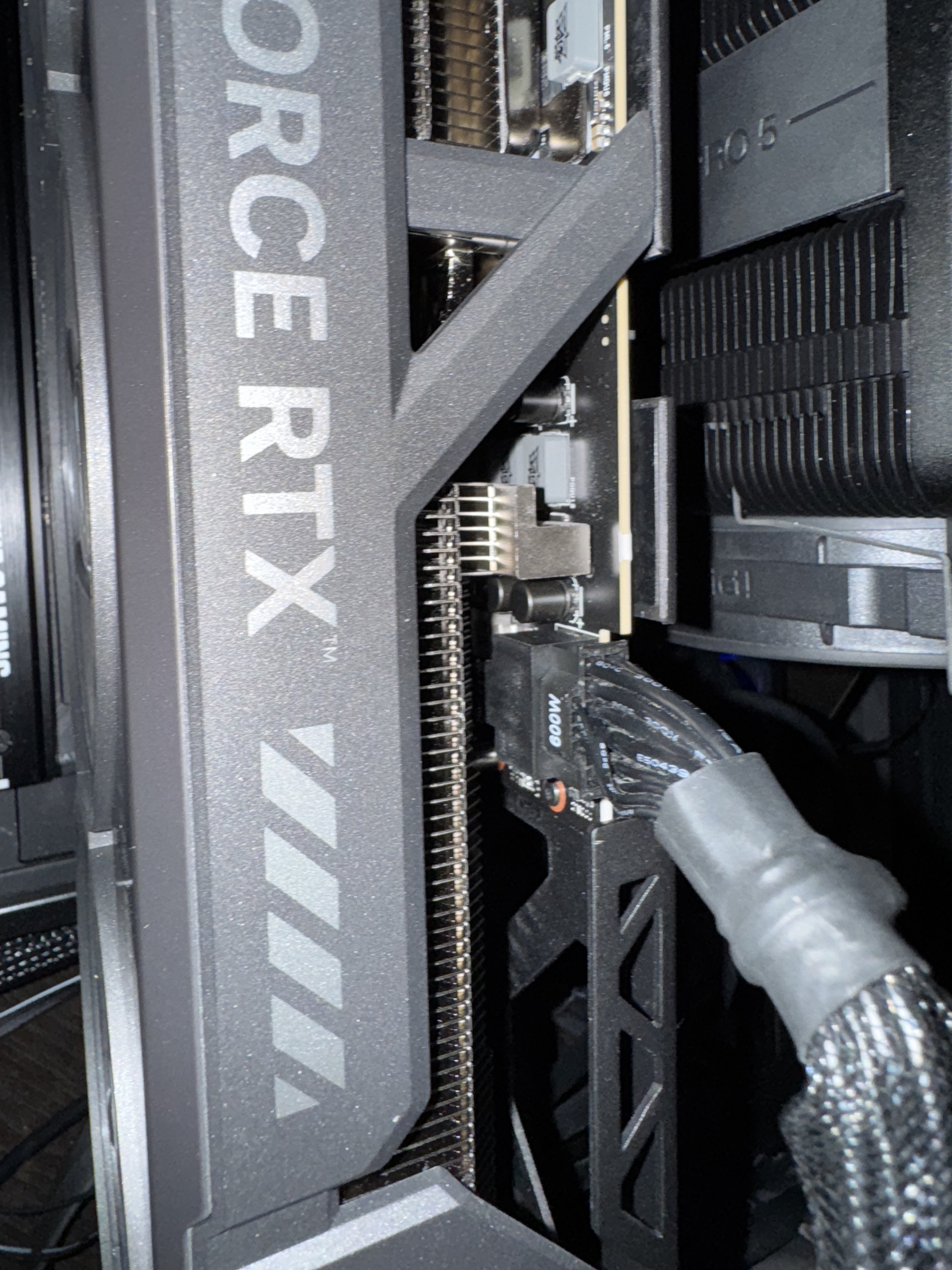

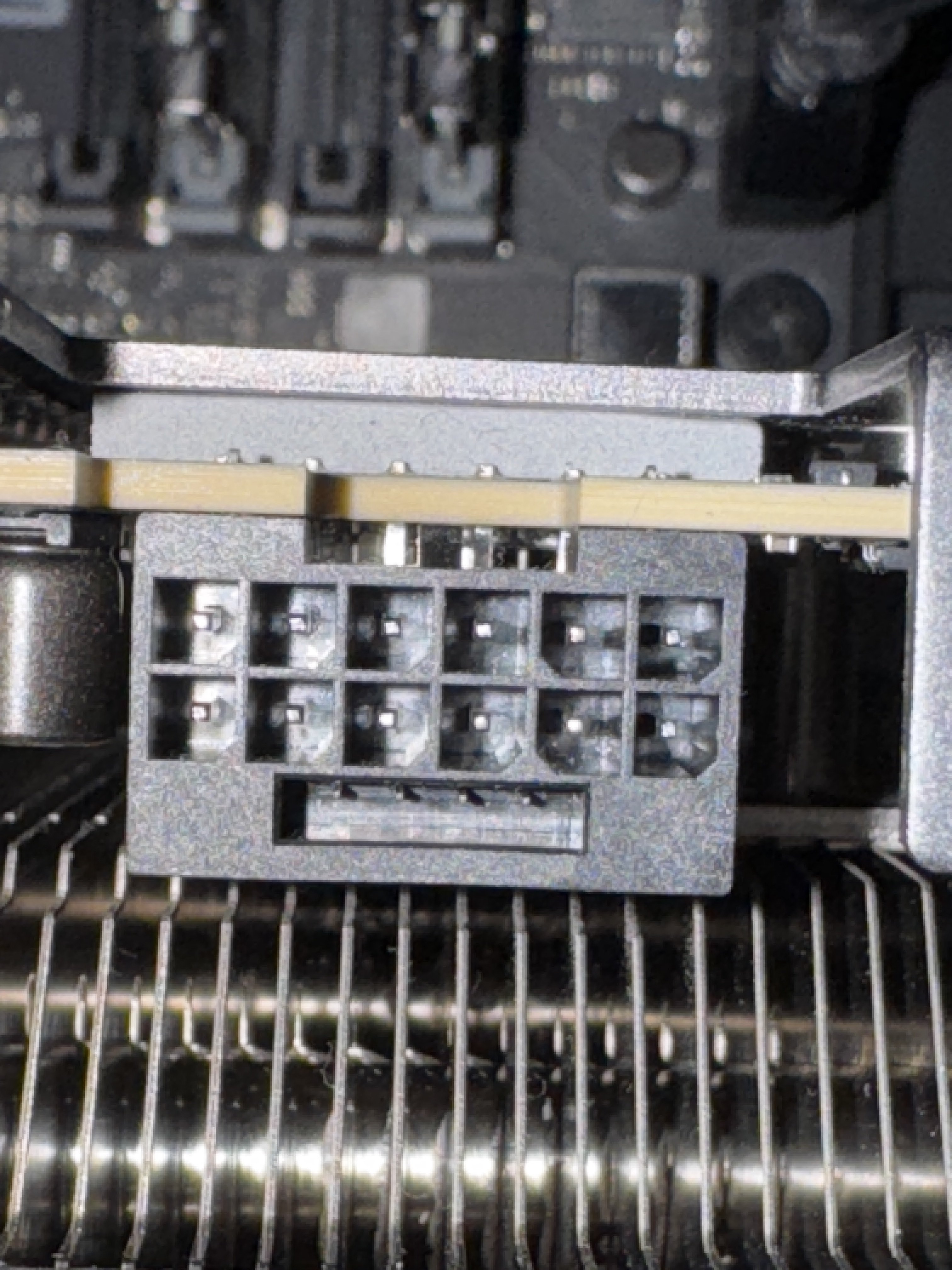

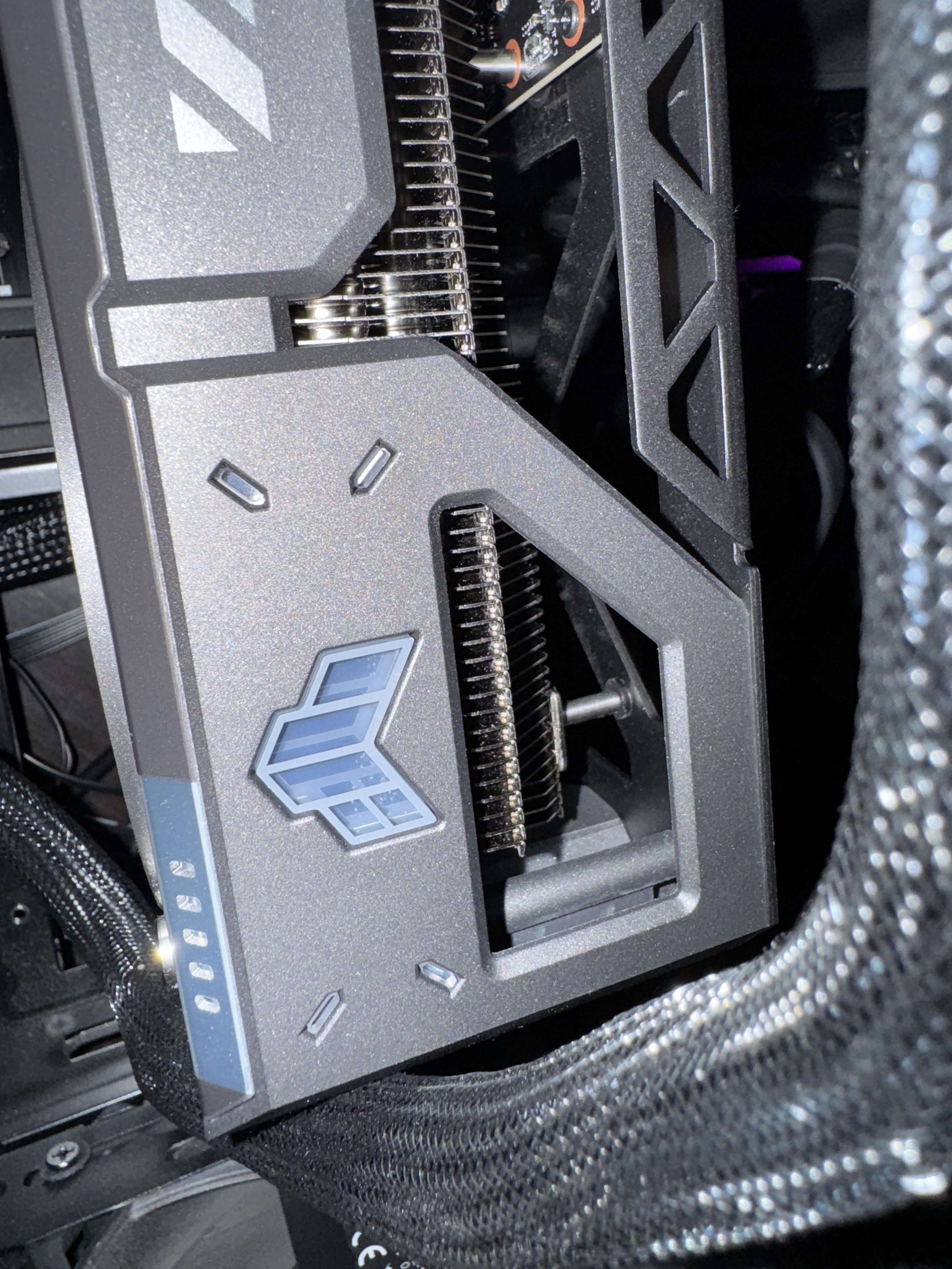

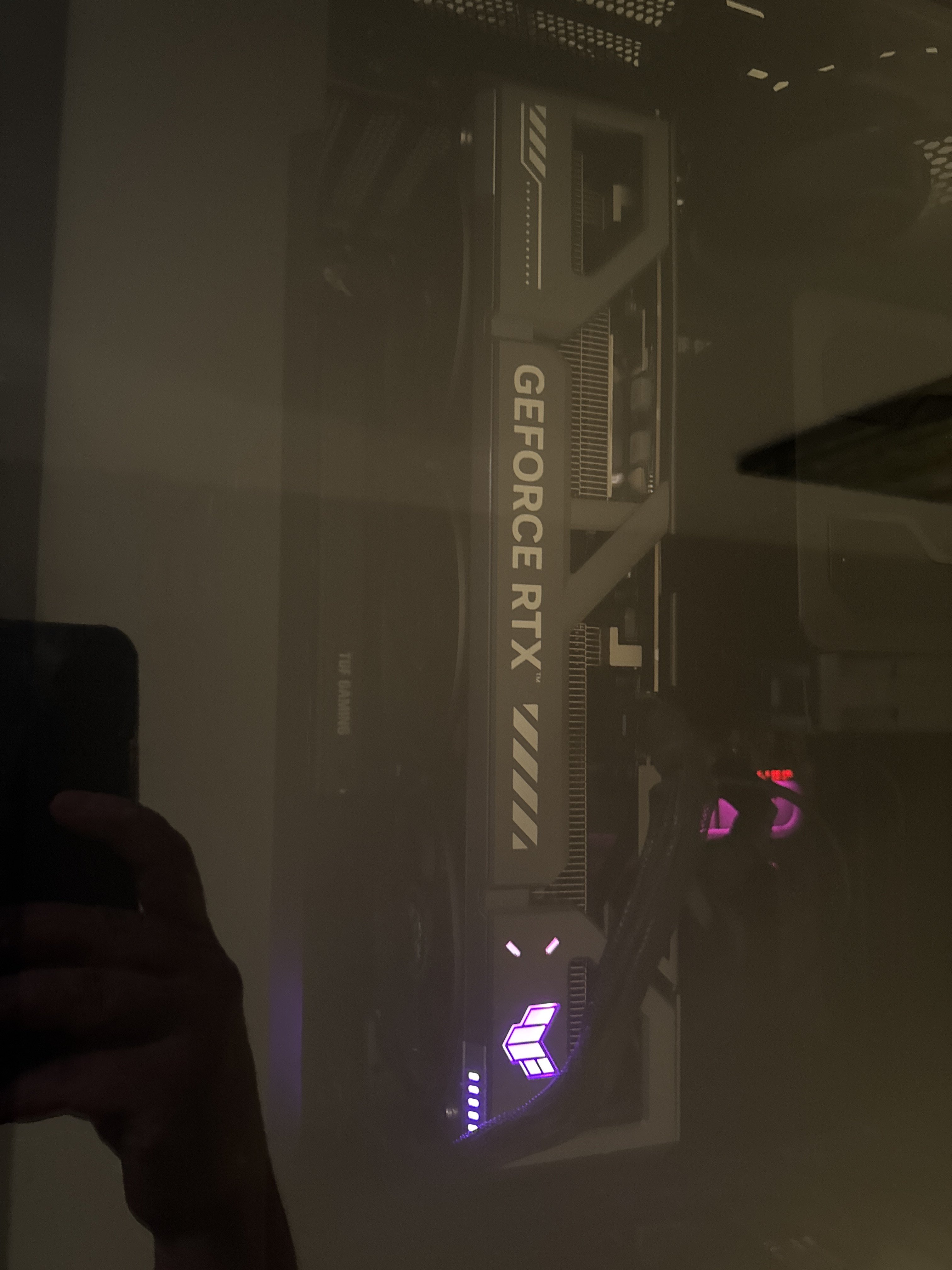

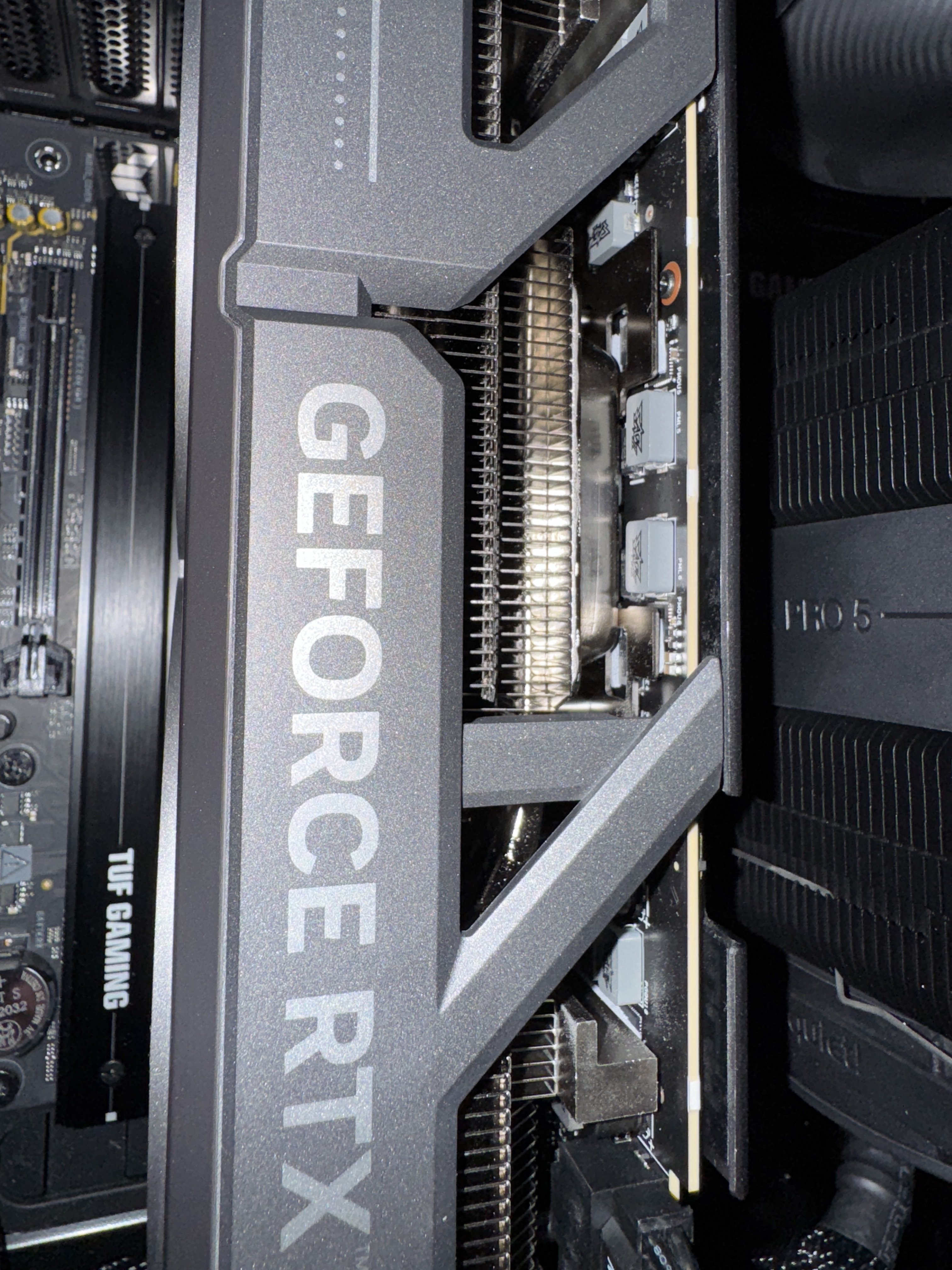

Hier paar Bilder
Reaktionen: Che-Tah
Was schonmal auffällt ist, dass du das Mainboard nicht korrekt verschraubt hast und es somit auch nicht sauber drin liegt. An dem Kabel sehe ich nichts. Allerdings sind die Bilder auch nicht sehr scharf. Beim zweiten Bild sieht es verschmort aus, kann aber auch Bildrauschen sein.
Hast du mal das Bios zurückgesetzt? Welches Mainboard ist es genau?
Reaktionen: Matthias80, Otsy und redjack1000
Danke für die Bilder.
In der tat fehlen ettliche Mainboardschrauben (ich zähle da 3 fehlende)
der Stecker sieht soweit ok aus, beim Kabel wirkt es wirklich so, aber das liegt IMHO eher an der Nachbearbeitung durch die Kamera vom Handy - ggf. nochmal mit mehr Licht vom Kabel fotos machen.
Auch wirkt der Stecker gut gesteckt.
Das Fehlerbild deutet auf mangelnden Kontakt zum PCIe Slot hin - dieser sah auf den anderen Bildern gut aus.
Bitte: 1. Mainboard vernünftig festschrauben.
2. an der GPU den Slot 1x prüfen ob dort etwas auffällt. wenn nein, noch einmal den PCIe Slot auf dem Mainboard prüfen - wenn beides gut aussieht --> nix verschmort, verdreckt, verstaubt, andersartig merkwürdig --> in aller ruhe die GPU noch einmal in den Slot und anschließend zumindest mit einer Schraube sichern.
3. das PCIe Stromkabel mit leichtem Druck sowohl auf Netzteil als auch auf GPU Seite erneut stecken und im gestecken zustand leicht hin/her wackeln um den Sitz (plastik auf Plasik) erneut zu prüfen (Sichtprüfung)
Dann System einschalten und beobachten.
PS: gibt die CPU ein Bild über DP vom Board aus? das bitte einmal gegenprüfen.
Danke!

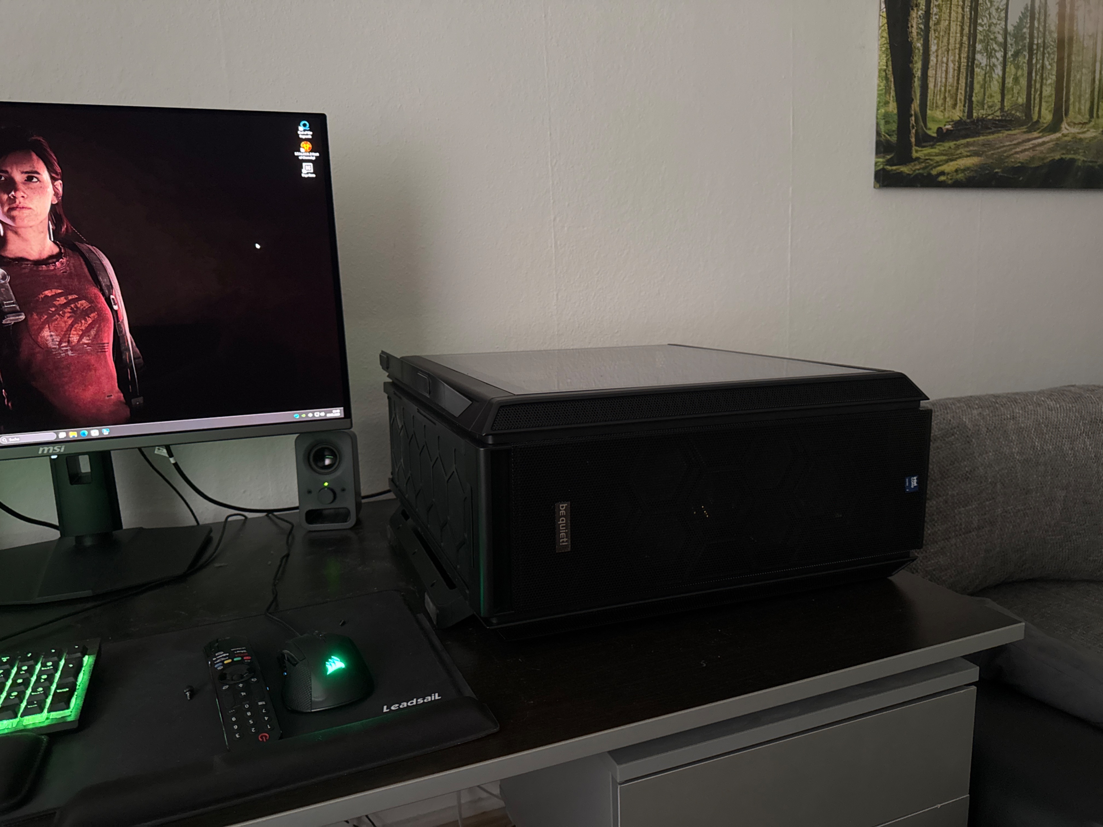

Jetzt funktioniert erstmal. Irgendwie noch mal raus genommen und rein gesteckt und feste gedrückt. Aber nur wieder beim liegen. Muss wohl neues Gehäuse her

@F4T4L1TYftw Kabel habe ich schon getauscht, sogar neues Netzteil gekauft. Behebt das Problem nicht. Nur wenn die Grafikkarte liegt, dann geht es. So liegt jetzt mein PC

Würde er denn starten, wenn du ihn Hinstellst und dann etwas die Grafikkarte nochmal in den Slot drückst :/ ?
weil ich würde vermuten das macht sie jetzt durchs Eigengewicht.
Dann hat die Grafikkarte irgendwo einen Mikroriss und einen defekt. Warum soll es denn am Gehäuse liegen, dass macht überhaupt keinen Sinn. Es liegt an irgendeinem Kabel. Hast du Kabelverlängerungen verbaut?
Und was das Rack angeht. Ich finde sowas hässlich und einstauben wird es auch.
@F4T4L1TYftw wenn ich den wieder hinstelle, geht die Grafikkarte wieder aus
