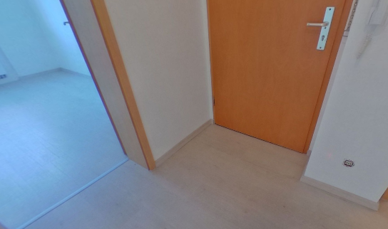

1. Es ist eine Mietwohnung
2. Es ist das erste mal das ich komplett entscheiden kann was verbaut wird und da noch nicht so komplett in der Materie drin bin, deswegen bitte ich um Verzeihung
3. Das Problem ist dass das Zimmer, wo das Lan Kabel rein kommen soll eine Tür dazwischen hat (ich hoffe man kann es erkenn)

Ich sehe das genauso wie @Autokiller677
Bei mir gibt es ebenso keine Möglichkeit Kabel "unter Putz" oder in den Sockelleisten zu verlegen, da ich immer durch den Flur muss und da ist der Boden und der Sockel gefliest.
Aufstemmen möchte der Vermieter nicht, also setze ich auch auf Powerline. Dies funktioniert insofern das es total Stabil ist gut, aber der Durchsatz gibt nicht das her was möglich ist, meine Lösung hierzu:
Online Gaming surfen etc. via PowerLine LAN (Standardmäßig ist hier der Ping bei 5-15) und wenn ich doch mal die volle Bandbreite für Downloads nutzen muss, verwende ich einen USB W-LAN Empfänger, da hier der Ping etc. Wurscht ist.
Funktioniert seit ein paar Jahren Problemlos für mich. Wichtig @TE, die PowerLine Adapter immer einzeln in den Wandsteckdosen betreiben und auf Mehrfachsteckerleisten verzichten!
