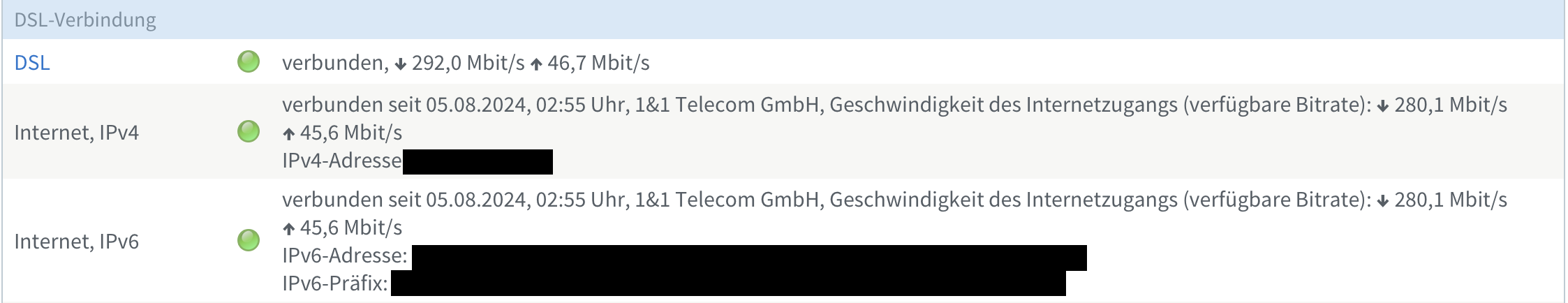

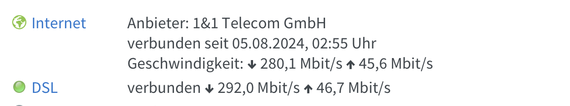

ennienns schrieb:
Kann man das denn irgendwo einsehen/prüfen, ob man bei 1&1 DS-lite hat?
Direkt auf der Startseite der Fritzbox.
h00bi schrieb:
Der Unifi Express hat einen WLAN AP integriert, du hättest damit und dem 6 Pro 2 WLAN APs für 80qm.
Achse du meinst den Unifi Express anstelle des Cloud Gateway Ultras. Ja das schaue ich mir mal an, wenn der Unifi Express sonst keine für mich relevanten Nachteile hat, dann ist das eine Überlegung.
So wie es aussieht, habe ich dann kein DS-Lite und könnte es mit einem Telekom Speedport Smart probieren.
