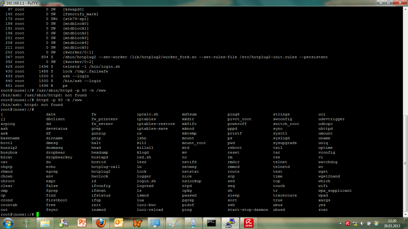

Okay, dann versuch es mal ohne pfad, sprich httpd -p 80 -h /www
Wenn das auch nicht geht, dann mal bitte einfach in der leeren Zeile zwei mal hintereinander TAB drücken und die Übersicht der Befehle posten.
Habe selbst DDWRT, das unterscheidet sich mitunter schon
Gruß
Gruß
ok, hat auch ohne pfad nicht funktioniert.
hier doppelTAB
http://s14.directupload.net/images/130330/4ij6pamm.png
hier doppelTAB
möglicherweise ist das der Debug Modus bzw nur der Bootloeader, hier kannst Du evtl per TFTP eine Firmware ziehen.
Siehe auch: http://wiki.openwrt.org/doc/howto/generic.flashing.tftp (für Windows hat es im unteren Teil ein Abschnitt).
Man kann unter Windows mit Tools einen TFTP Server erstellen.
http://tftpd32.jounin.net/
Wäre mal ein Versuch wert wenn das mit dem Telnet nicht funktioniert.
