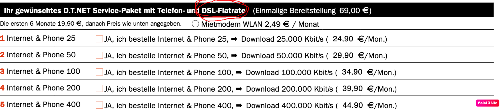

Laut dem Vetrag habe ich ja DSL ? oder bin ich dumm und raff es nicht :D ?
Also Frage ich jetzt erstmal ob man mir ne eigene/statische ipv4 Adresse geben könnte ?
falls nicht, frage ich nach Business Abo Modell bzw. nach den mehrkosten ?
zur not auch 2nd level, weil die am Service vllt hohl sind
falls warum auch immer, beides nicht funktioniert, versuche ich aus dem Vertrag rauszukommen oder mir bei der Telekom oder so etwas zu schalten zu können ?
Danke im Voraus liebe Community
Steht zumindest da, Deswegen jetzt mal ganz Dumm gefragt du hast ja ein Kabelmodem Zuhause bist du erst dort eingezogen und das Kabelmodem ist vom Vormieter?

Das klingt ja fast so also ob ein Eigentlicher DSL Anschluss noch gar nicht geschaltet ist. Gibts bei euch auch Telefondosen von der Telekom ?
Naja ich habe das jeweilige Paket gebucht, aber keinerlei Bestätigung bis jetzt erhalten, nur eben beim Speedtest gesehen, das weit entfernt der 2k Leitung ist.
Nein sofern die Bilder auf Seite 1 nicht dafür sprechen, gibt es keine Telefondosen der Telekom... wie gesagt DT Net war der Ausbauer
Also Ende der Geschichte,
ich habe ein Kabelanschluss
ich habe ein Kabelmodem für welches ich 2,49 Zahle!
