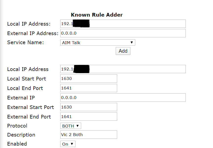

Wie kann ich denn NAT richtig einstellen ? ich nehme an beim Router oder ?
aber habe mal drüber geguckt kann da nirgendwo was darüber finden um das zu disablen oder sowas
-=Azrael=- schrieb:
Ausgehend erlaubt dein Router jeden Port solange du nicht dahinter sowas wie eine opnsense/ipfire/sophos etc. nutzt. Davon gehe ich jetzt mal nicht aus.
Ne sowas habe ich nicht und ist mir auch nicht bekannt ^^
Ja das tue ich
ich kann die Local IP Adresse eingeben für mein Gerät
dann die externe lasse ich entweder auf 0.0.0.0 oder eben die 185 ... meine feste ipv4
und dann öffne ich eben besagte Ports
doch sie sind nicht offen ...

meinst du damit das ganz normale forwarden ? ich weiß ja welche ich brauche 1630-1641 UDP/TCP
-=Azrael=- schrieb:
hmm Danke dir für deine Mühen erstmal,
also das einzige was er jetzt anders macht ist bei Start und End port 0 und 0 bei External auch lassen aber ich habe es ähnlich gemacht nämlich so :
Probier es doch aus ob es so wie in dem Dokument funktioniert.

So habe ich probiert, leider kein Ergebnis
gebe es genauso ein
doch mehrere Leute können nicht joinen da das spiel nicht gefunden werden kann -- sprich die Ports sind zu

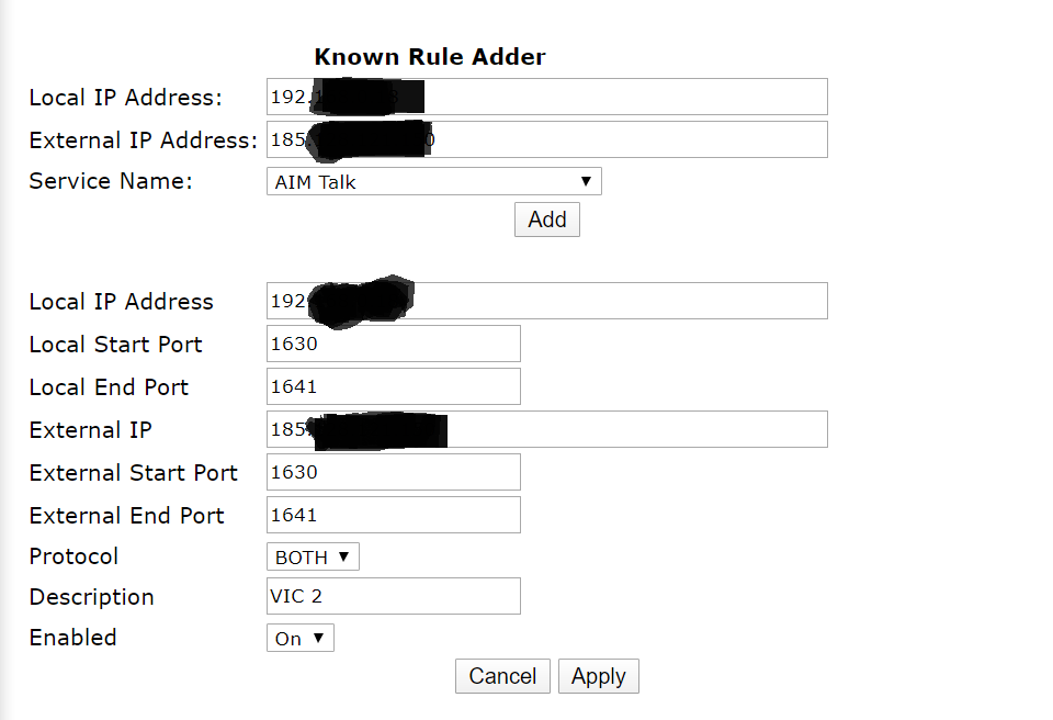

PS: Habe das genauso eingegeben die External start und end point zieht er sich automatisch ... nachdem ich 0 eingebe ... ist verständlich
Auf dem Screenshot in #47 hast du bei External IP etwas eingetragen. Das kann zumindest ein Fehler sein, je nachdem was der TC7200 damit meint.
NAT bzw. eine Portweiterleitung besteht immer aus zwei Teilen, dem Matching und der Action.
Das Matching definiert welche Eigenschaften die Datenpakete haben müssen, um die Regel auszulösen. Dazu zählen die externen Ports, aber auch die externe IP. Letztere bezieht sich normalerweise auf die Quell-IP - den Absender - und ermöglicht es somit, eine Portweiterleitung auf eine bestimmte Quelle zu beschränken, beispielsweise die feste IP vom Büro. Will man nix einschränken, lässt man das Feld leer oder trägt 0.0.0.0 ein, was soviel heißt wie "alle IPs".
Die Action wiederum beschreibt was mit den Datenpaketen passieren soll, wenn eben diese Regel ausgelöst wurde. Dazu zählen die lokalen Ports sowie die lokale IP. Während die lokalen Ports üblicherweise unverändert bleiben, also 1:1 von den externen Ports durchgereicht werden, muss die lokale IP natürlich auf das Ziel zeigen, auf das die Datenpakete weitergeleitet werden müssen.
Das war mehr ein weiterer Test aus Hilflosigkeit --- so wie es in der Beispiel PDF steht und so wie ich es im letzten #49 gemacht habe, so wurde es mir auch von dem Techniker meines Providers gemacht, mit Teamviewer tatsächlich :D
als ich dann nochmals anrief und ich meinte es geht nicht, meinte er vor Tagen, so sollte es aber gehen
ich habe ein Business Tarif mit 1 zu 1 NAT da werde nichts gefiltert und alles ist offen....
Meine Firewall war immer für diese Tests komplett aus geschaltet und auch offen.
Ja klar die lokale IP ist ja mein Gerät -- bei der Telekom am Speedport konnte man einfach sein Device vom Namen her ziehen. Aber hier ist es eben die lokale IP des Gerätes, welches ich durch IPConfig herausfinde ...
die Externe IP bleibt dann any bzw. 0.0.0.0 für alles
Ich gebe die Externe IP raus und es kann aber keiner Kontakt zu mir aufbauen, was wie gesagt komisch ist
