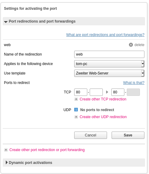

ich hab eine kleine Webseite geschrieben damit meine Familie remote ihren Wichtel ziehen können.
Weil die Seite nicht zustandslos ist, kann ich sie leider nciht über gihub pages etc. hosten, daher hab ich jetzt versucht bei meinem speedport hybrid router port forwarding einzustellen. Ich hab das ganze nun so eingestellt das http anfragen (80) weiter an meinem pc geleitet werden an den nginx server der auf port 80 hört.
Leider ist jedoch der port anscheinend 80 immer geschlossen (https://www.yougetsignal.com/)
Hab mit allen möglichen ports schon versucht unteranderem 8000, 8080, 49152
So langsam gehen mir die Ideen aus, eigentlich sollte es meines Wissens jetzt schon laufen, wollte aber noch einmal fragen ob ich vielleicht irgendwas offensichtliches übersehen habe.
Über localhost kann ich problemlos auf die Webseite zugreifen.
In der lokalen Firewall am Rechner hast du den Port auch geöffnet?

Dass Port 80 und 443 nicht funktionieren kann durchaus sein, weil der Router Port 80 und/oder 443 für sich beansprucht.
Ist dein lokaler HTTP-Server auch so konfiguriert, dass er Anfragen aus dem nicht lokalen Netzwerk überhaupt akzeptiert?

Also ich habe selbst den SP Hybird, eine Weiterleitung klappt ohne Probleme... auch mit aktiven LTE !
Die Weiterleitung ist richtig eingestellt und das Ziel sprich der PC ist auch ausgewählt sollte also funktionieren.....
Was ich aber aus eigner Erfahrung feststellte ist, dass der SP etwas schwerfälligmi Portöffnungen umgeht und das es etwas dauern kann bis er Externe Anfragen zulässt bzw diese Anfragen ans Ziel weiter geleitet werden....
Einzig was ich bei mir habe... ich habe nie den Öffentlichen Port 80 etc genommen sondern es über eine Portweiterleitung an den Port 80 geschickt....
Das kannst du mal probieren bzw evtl mal die UDP Weiterleitung aktivierst....
Ja das dauert teilweise 3 - 5 min. bis es aktiv ist... aber versuchshalber würde ich mal mit der Weiterleitung arbeiten.....
Sprich den externen port 12345 öffnen und auf den internen Port 80 weiterleiten.... denke nur daran das du dann auch den jeweiligen Port im Browser ansprechen musst... Also www.abc.de:12345
Bei mir habe ich das ein NAS damit frei geschaltet und ein Mediaserver.. also das klappt und dank dem LTE Boost hab ich einen super Upstream womit ich wunderbar Streamen kann :D
Danke an alle, es klappt nun.
