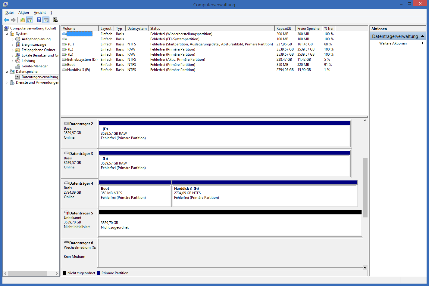

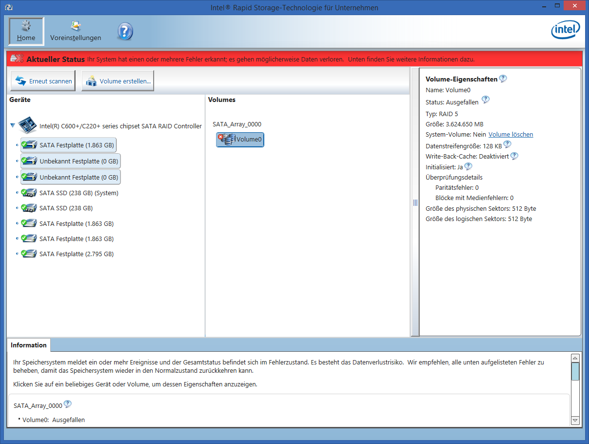

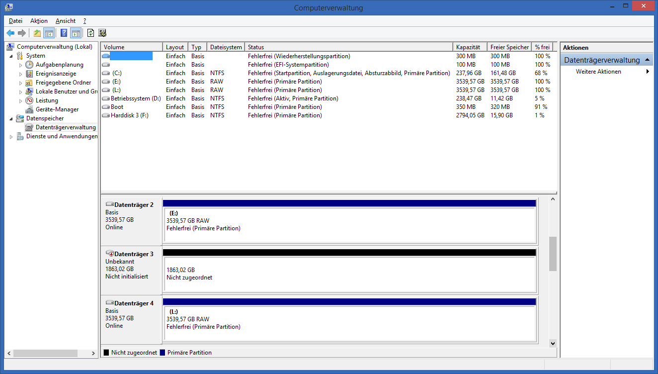

Hi,
ich hoffe Ernst@at gibt es noch und kann mir helfen...
Nach einem Bios-Update wurde der Modus des SATA Kontrollers auf AHCI geändert, leider hatte ich dies erst zu spät bemerkt und Windows 8.1 hat versucht zu starten. Habe den Kontroller dann umgehend wieder auf RAID eingestellt, doch leider wurde danach nur noch eine der drei HDDs des RAID5 Verbunds als Memberdisk erkannt.
Die beiden anderen HDDs werden im RSTe aufgeführt als nicht vorhanden und haben bei der Seriennummer die gleiche Nummer aber mit einem :0
Aus vergangenen Threads habe ich schon ein paar Informationen gesammelt und ein paar Anhänge hinzugefügt.
Hoffe auf weitere Hilfe.
Danke

Sieht ein wenig komisch aus wie die Boot Partition da auf dem Datenträger 3 rumhängt - die müsste doch korrekterweise auf einer der SSDs sein zusammen mit Windows (ausser man hat bei der Windows Installation das nicht richtig gemacht). Aber dann gibts bei Dir auch noch ein Laufwerk D mit Namen "Betriebssystem" - ziemlich verwirrende Aufteilung die Du da fährst.

Naja, komisch ist da erstmal eigentlich gar nichts... ;) Die Boot Partition auf Disk 4 ist für ein anderes Betriebssystem, die Disk 4 gehört auch nicht zum RAID Verbund. Das hat so seine Richtigkeit...
Die SW Lösung mit dem RAID5 ist auch eher schlecht als recht. Habe aber auch an einem anderen Gerät einen MegaRAID mit nem SAS-Array, dass mich auch regelmässig gewisse Nerven kostet...

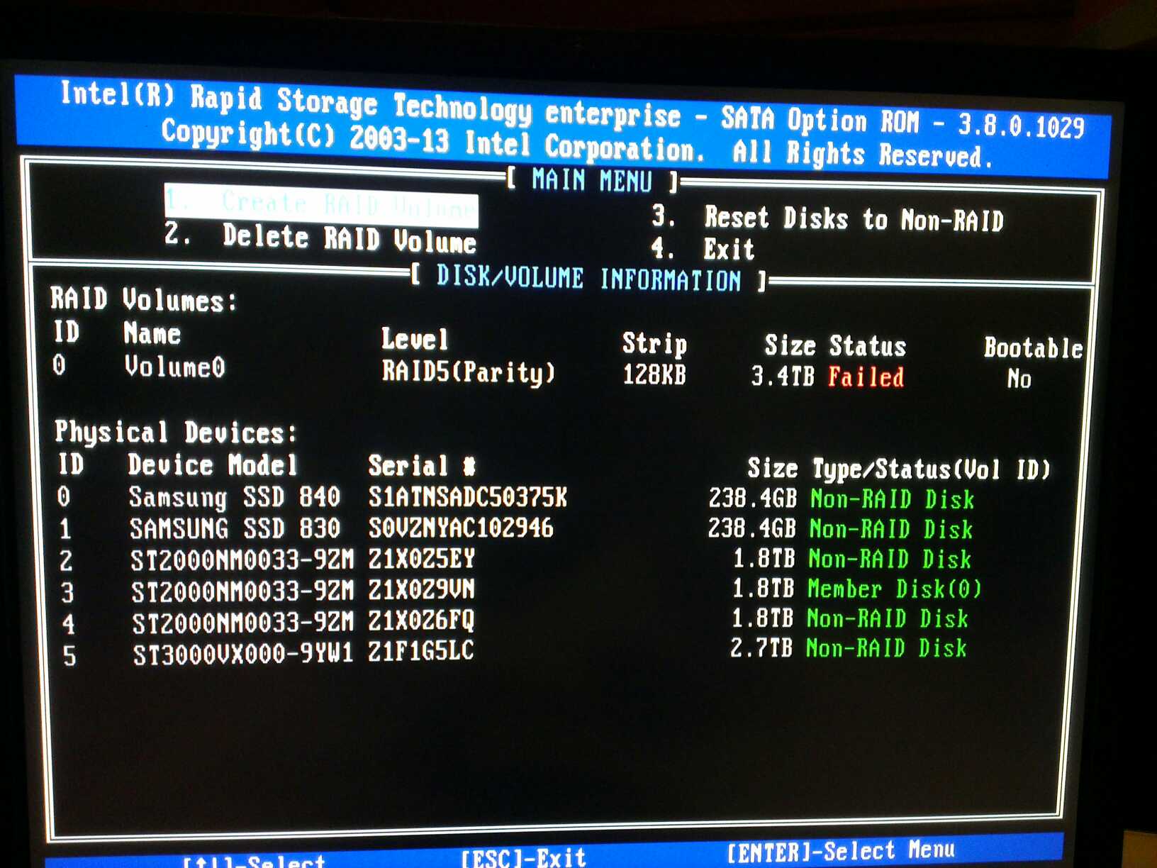

Nachdem oben schon beschriebener Test erfolgreich durchgeführt werden konnte, habe ich damit auch mein eigentliches System repariert.
Anbei nochmal kurz die Schritte (diese sind bereits auch schon an anderen Stellen benannt und wurden nicht von mir erfunden, hatte diese nur durch meine eigenen Überlegungen nachvollzogen und geprüft):
1. Windows booten und den RST deinstallieren (bin mir nicht sicher, ob der Schritt zwingend erforderlich ist, sollte eigentlich auch ohne gehen)
2. Im Systembios wieder den RAID Modus aktivieren falls noch nicht geschehen
3. Wenn das RAID-Bios hochkommt mit CRTL-I in die Konfiguration gehen
4. Sich die Daten des fehlerhaften RAID5 merken (Größe, Strip, Name)
5. Reset Disks to Non-RAID ausführen und bestätigen
6. Neues RAID mit den vorher notierten Daten und Platten erstellen und Konfiguration beenden
7. Windows/Linux starten
8. TestDisk aufrufen und das virtuelle neu erstellte Volume scannen
9. TestDisk sollte recht schnell die alten Partitionen erkennen und auflisten
10. Sind die Partitionen korrekt, dies auf die Disk schreiben; TestDisk beenden
11. Neu starten
12. Dann sollte auch schon wieder alles wie vorher sein…
13. RST wieder installieren
Alternativ kann man wie oben beschrieben auch die Metadaten manuell wiederherstellen, solang aber nichts geändert oder initialisiert wurde an den Platten, sollte der oben genannte „kurze“ Weg gehen.
