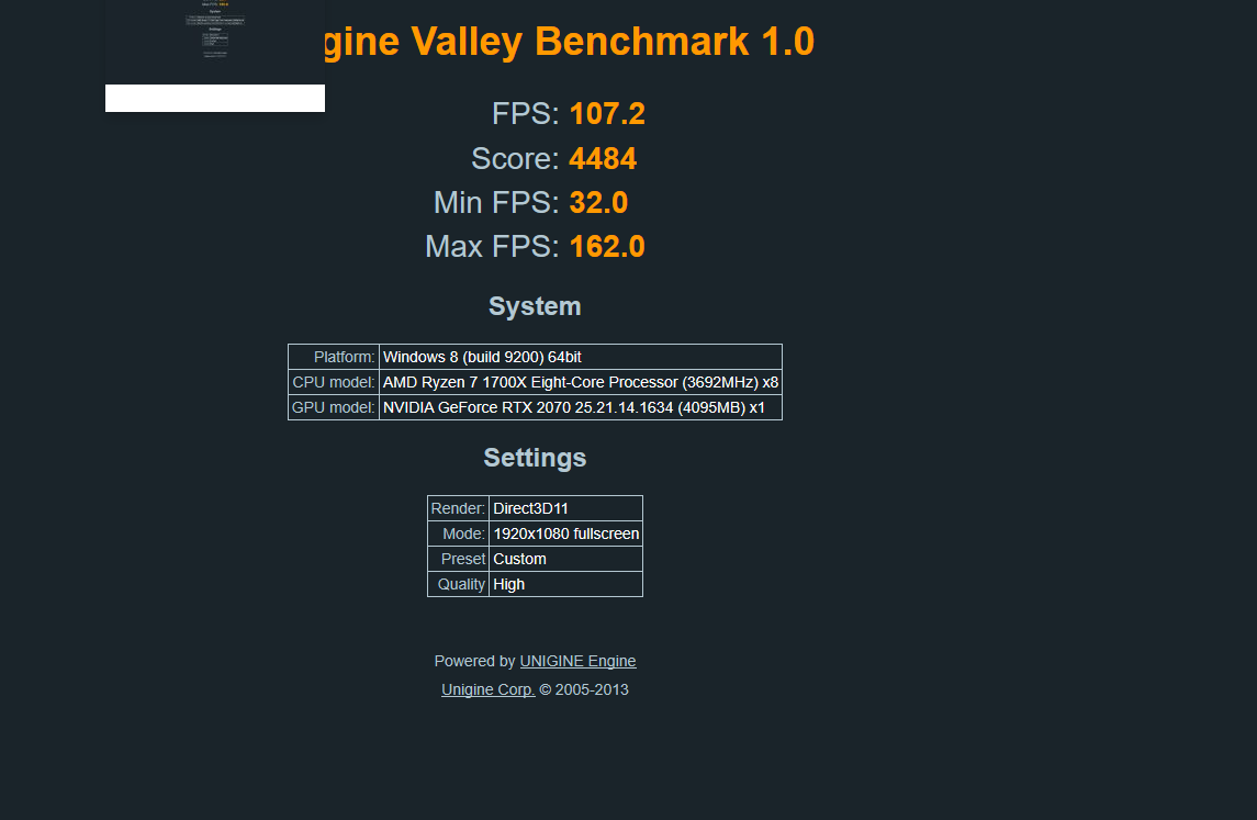

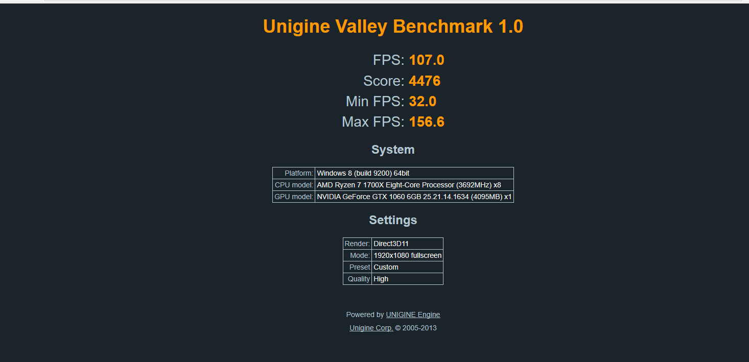

Ich habe jetzt 2 Valley Benchmarks gemacht.
Ergebniss: GTX 1060 Score:4476 FPS:107
RTX 2070 Score:4484 FPS:107,2

Einen älteren Benchmark der im CPU Limit hängt hättest du nicht mehr finden können?
Mein Tipp, dein RAM läuft auf 2133DDR4 und bremst den Ryzen aus oder du hast den RAM falsch gesteckt und hast kein Dual Channel.
Reaktionen: ReignInBlo0d
Das deutet ganz klar auf ein CPU Limit hin. Nun hast du wertvolle Zeit (Deine und Unsere) verplempert und wir sind keinen Schritt weiter. Wie wäre es, wenn du mal machst, was man dir vorschlägt.
Du hättest dir nur die 10 Min. Zeit nehmen sollen um das Video zu schauen, dann nochmal 10 Min. um den Afterburner zu installieren und einzurichten. Dann hättest du den Benchmark laufen lassen sollen und wir wären schon weiter.
