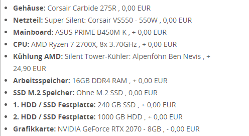

Sowohl auch es ändert sich nicht viel wenn ich die Settings änder....
Wir beiden zocken auf Full-HD

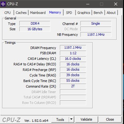

Wie ist der RAM konfiguriert?
Lad mal CPU-Z runter und mach nen Screenshot vom Reiter für den Speicher. Kam schon oft genug vor dass die Leute ihren Ram mit 2133Mhz anstatt 3000Mhz+ laufen lassen, wenn er es könnte....
Das kostet oft die nötigen Min.FPS und trüben somit stark das Spielgefühl.

Nur Singlechannel. Nur 2.4Ghz.
Siehe #2
Wenn das 2 Riegel sind, dann stecken sie falsch.
Wenn das tatsächlich nur 2.4Ghz Speicher ist und nur ein Riegel, dann weißt Du warum der Rechner von der Stange so billig war.
Reaktionen: Häschen
Hast du nur 1 Ram Riegel?
Single Channel ist schon extrem langsam mit ryzen
einen 2. Riegel kaufen :-)
Aber keine Wunder erwarten, das wird Dich in GTA immer noch nicht zu 144FPS führen.
Vor dem nächsten Kauf im Forum nachfragen, nicht erst wenn das Kind schon in den Brunnen gefallen ist.
Noch ein Riegel kaufen, Singlechannel unter Ryzen ist... Müll.

Besseren RAM hätte er sich Konfigurieren können. (Wenn da gekauft woher der Screen stammt)
Kostet mehr, interessiert aber 0815 User nicht. Dafür kann der Händler nichts.
Alles wo die wichtigen Schlagworte nicht greifen wird so günstig wie möglich verbaut. Und besser kostet eben extra.
