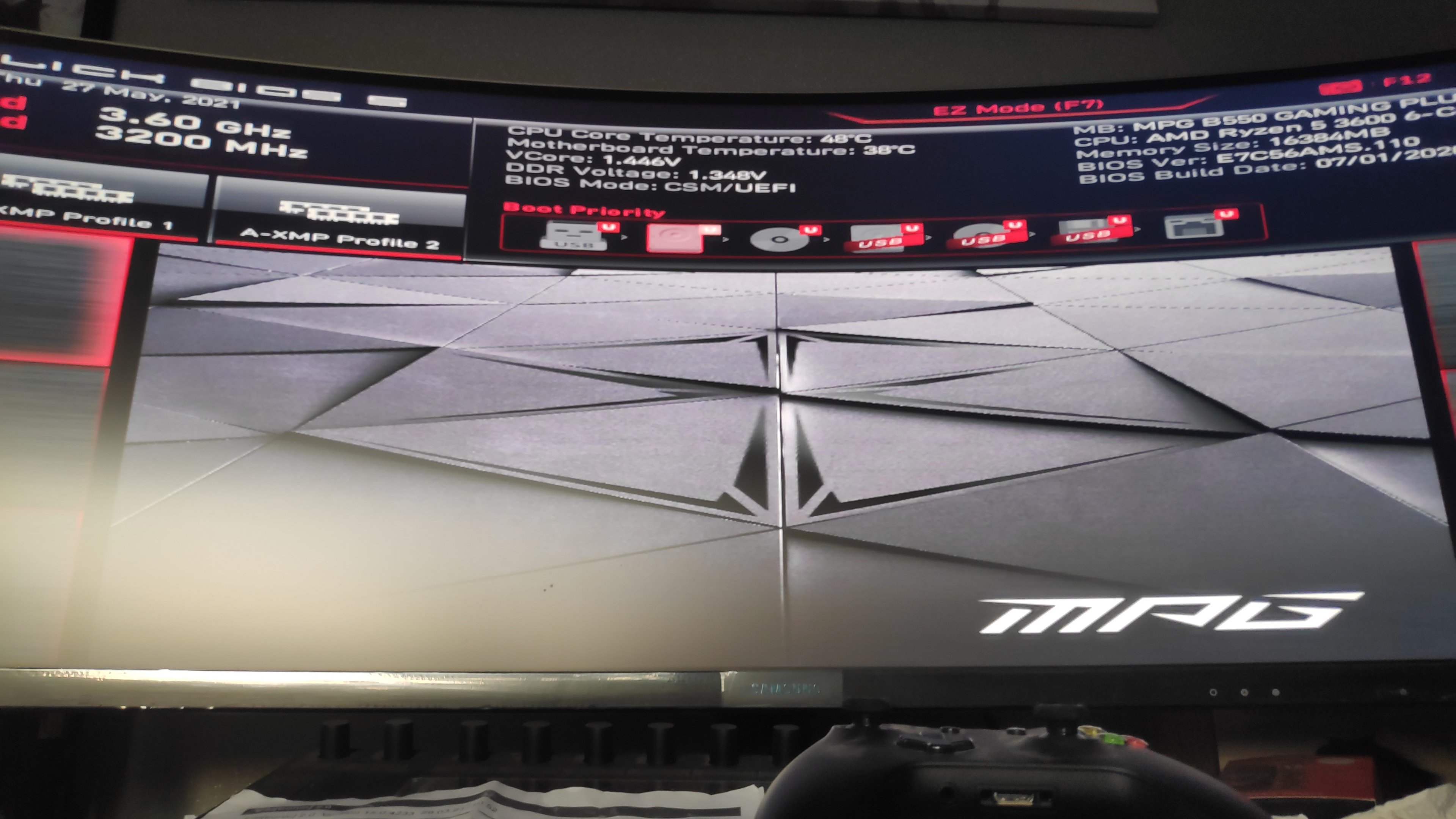

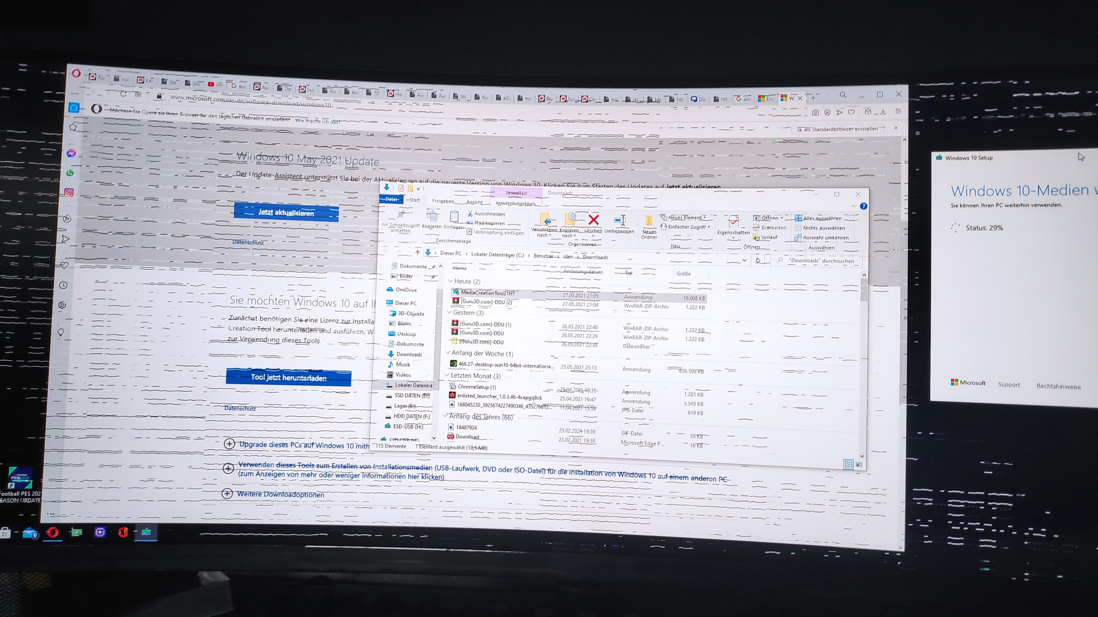

Hallo, seit dem letzt Nvidia Update funktioniert meine strix rtx 2070 nicht mehr.
dachte erst sie ist defekt, dann habe ich aber gemerkt das BIOS normal angezeigt wird.
gibt's hier ein Problem mit Windows 10?
Ich habe bereits den alten Treiber wieder installiert. Dann könnte ich gestern wieder pubg zocken.
Heute starte ich PC und auf einmal überall Grafikfehler.
viele Grüße

Hi,
sieht mir nach defektem Vram der GPU aus.
Ansonsten testweise den älteren Nvidia Treiber installieren?
[edit: sry überlesen] wenn es mit dem älteren Treiber auch auftritt denke ich deine GPU hat Probleme
Reaktionen: Lawnmower
Würde auch sagen defekter VRAM. Evtl. mit niedrigerem Takt und UV versuchen oder, falls nichts mehr übrig bleibt, die GPU backen.

Ich würde aber auch sagen das sie es hinter sich hat (VRAM)

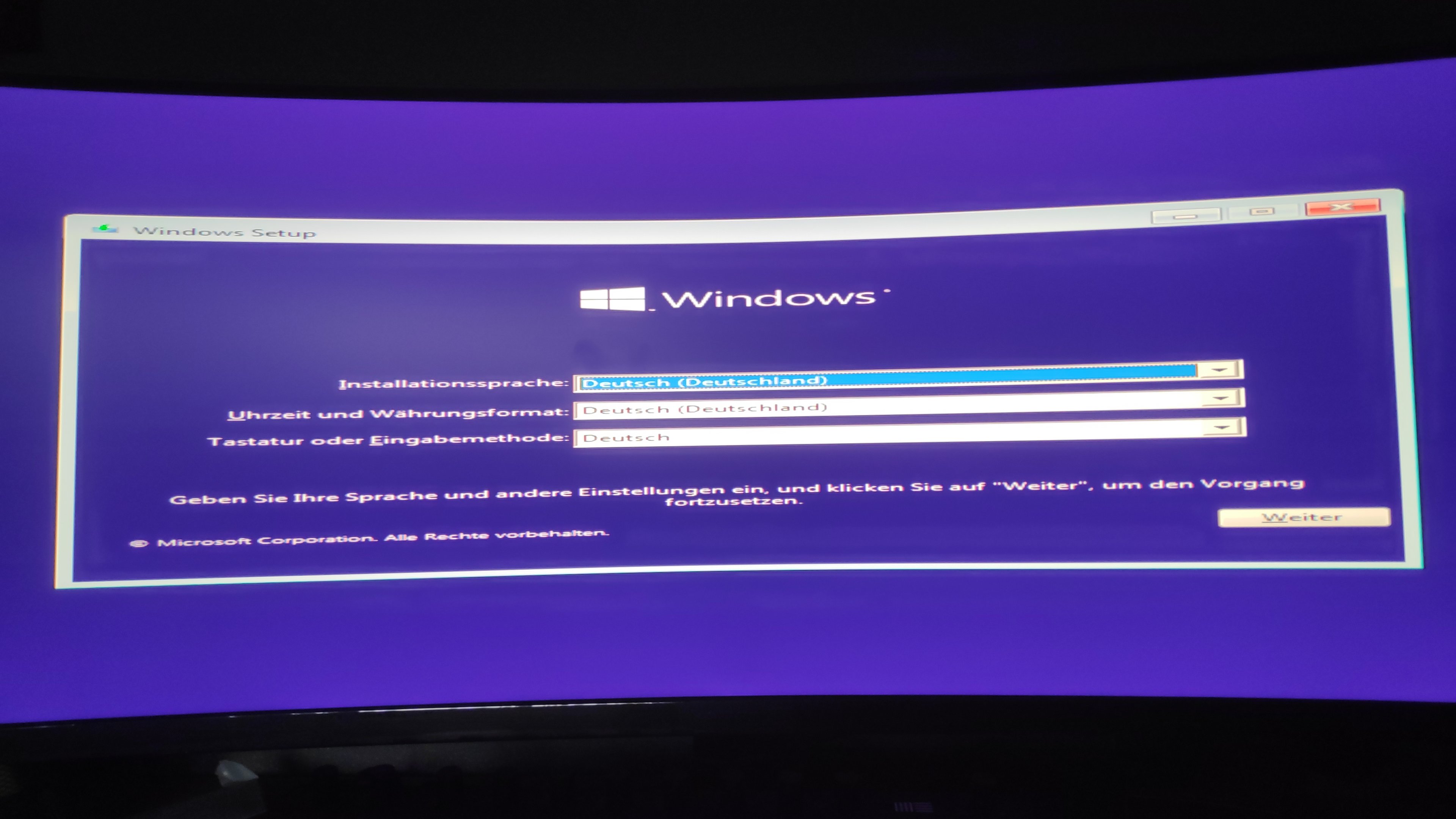

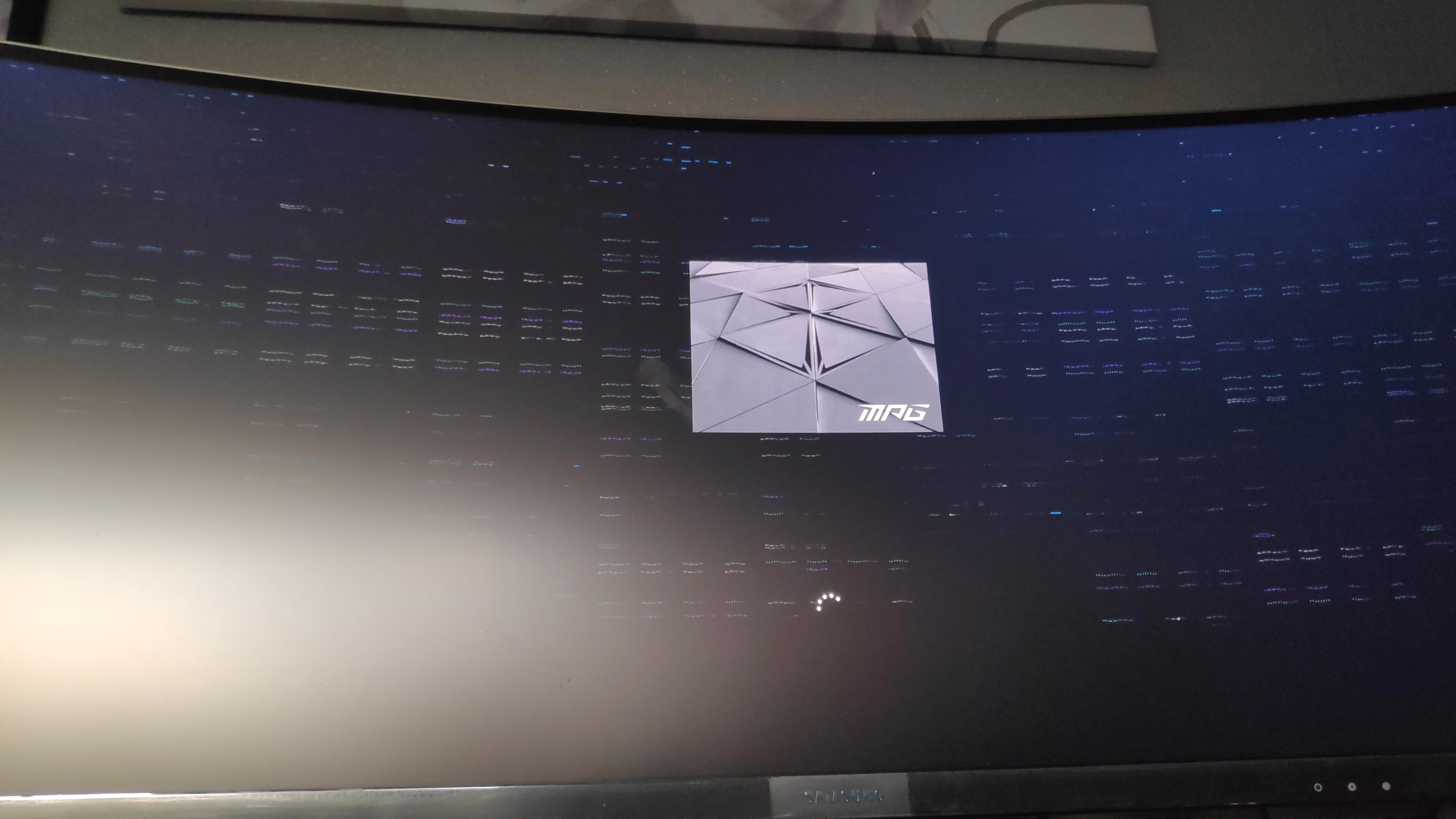

Beim Windows Setup über USB absolut normales Bild. Dannach sofort wieder diese Pixelfehler. Kann das ein Virus sein der auf dem bootloader befallen ist?. Wie kann ich rausfinden auf welcher Festplatte der bootloader ist? Ausser einzeln abstecken 🤣

Im BIOS und auf USB Stick während Installation 0 Grafikfehler. Aber nachdem ich ja Windows auf ne andere Festplatte installiere sofort wieder krauseliges Bild sobald der Windows bootloader zur Auswahl angeht

BIOS und Installationsbildschirm "belasten" die Karte evtl. nicht genug, um den Fehler zu erzeugen.
Dass die Fehler erst unter Windows auftauchen liegt nicht an einem Virus oder sowas, sondern eher daran, dass die GPU vorher von keinem Treiber angesprochen wird und deswegen auf Sparflamme läuft.

Im Bios sind die Grafiktreiber noch nicht geladen, deswegen tritt das Problem da nicht auf.
Die Karte dürfte durch sein....

Exakt. Vram wohl tot

Ich kann nicht mehr untertakten. Graka Treiber installieren geht aber der Treiber lädt dann nicht mehr und Asus ich Tool sagt bitte Treiber installieren
Hab sie jetzt einfach Mal in Backofen wie bei GIGA beschrieben ich kann in ner Stunde mehr berichten noch 20 min Ofen dann abkühlen und wieder zusammenbauen
Hat nix gebracht Bild ist wie vorher ist das normal das der Nvidia Treiber dann nicht mehr in Windows ist?
