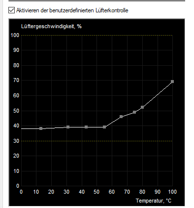

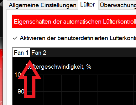

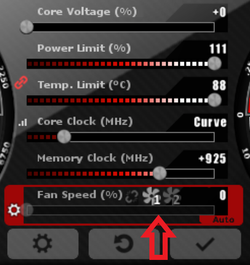

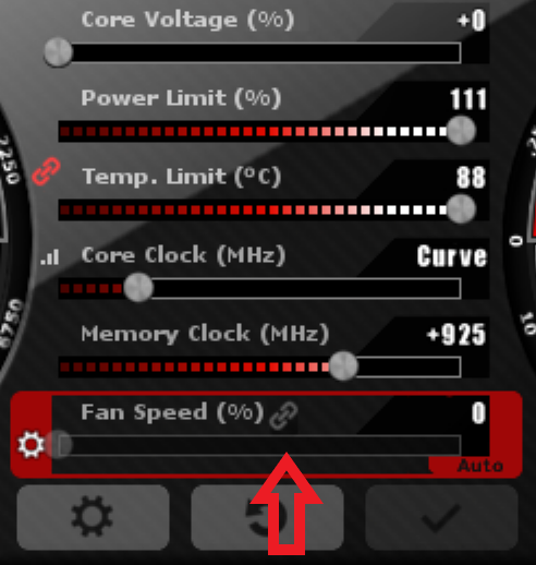

Ich hatte die Probleme auch mit folgender Lüfterkurve:
Fan 1 geht immernoch auf 4000 RPM bei 74 oder 75 Grad Celsius
Hat jemand noch Ideen?
