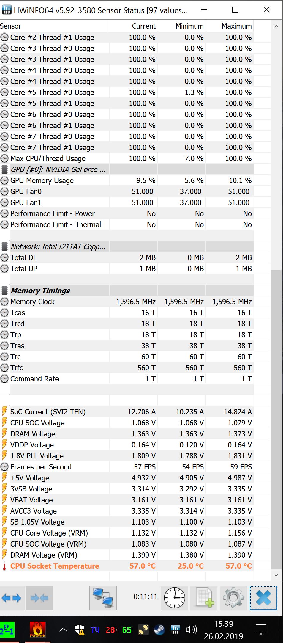

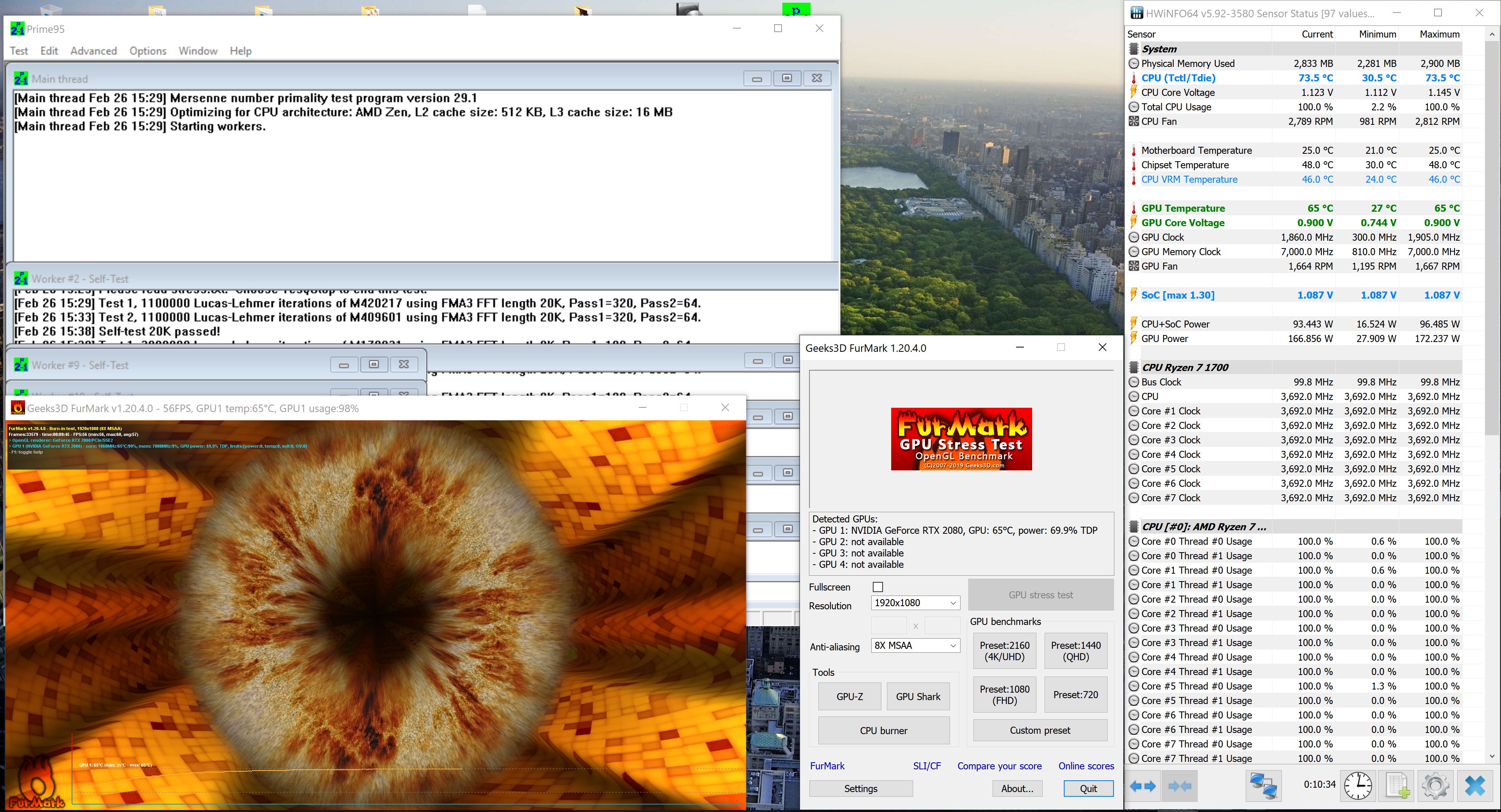

So, PC war jetzt paar std aus, hab nochmal prime gute 10 Min und Furmark laufen lassen. Hier siehst du also die idle und min/max spannung und temps für mein System, das ist nochmal etwas aussagekräftiger zum Vergleich.
Ich persönlich halte nicht viel vom übertakten des VRAM, vor allem nicht bei GDDR6, was man so liest ist das hübsch am Limit und läuft so wie es soll.
vg Chris

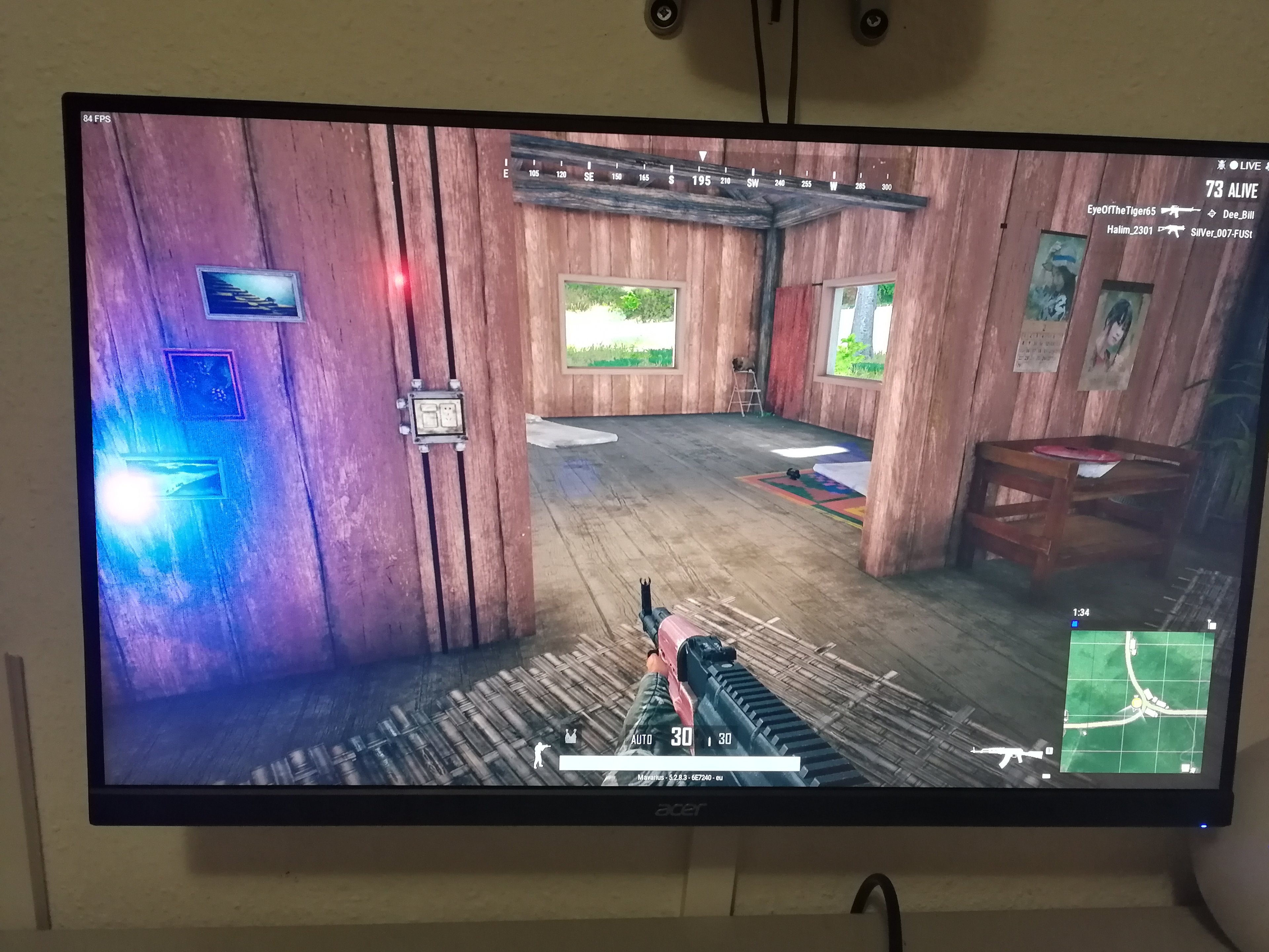

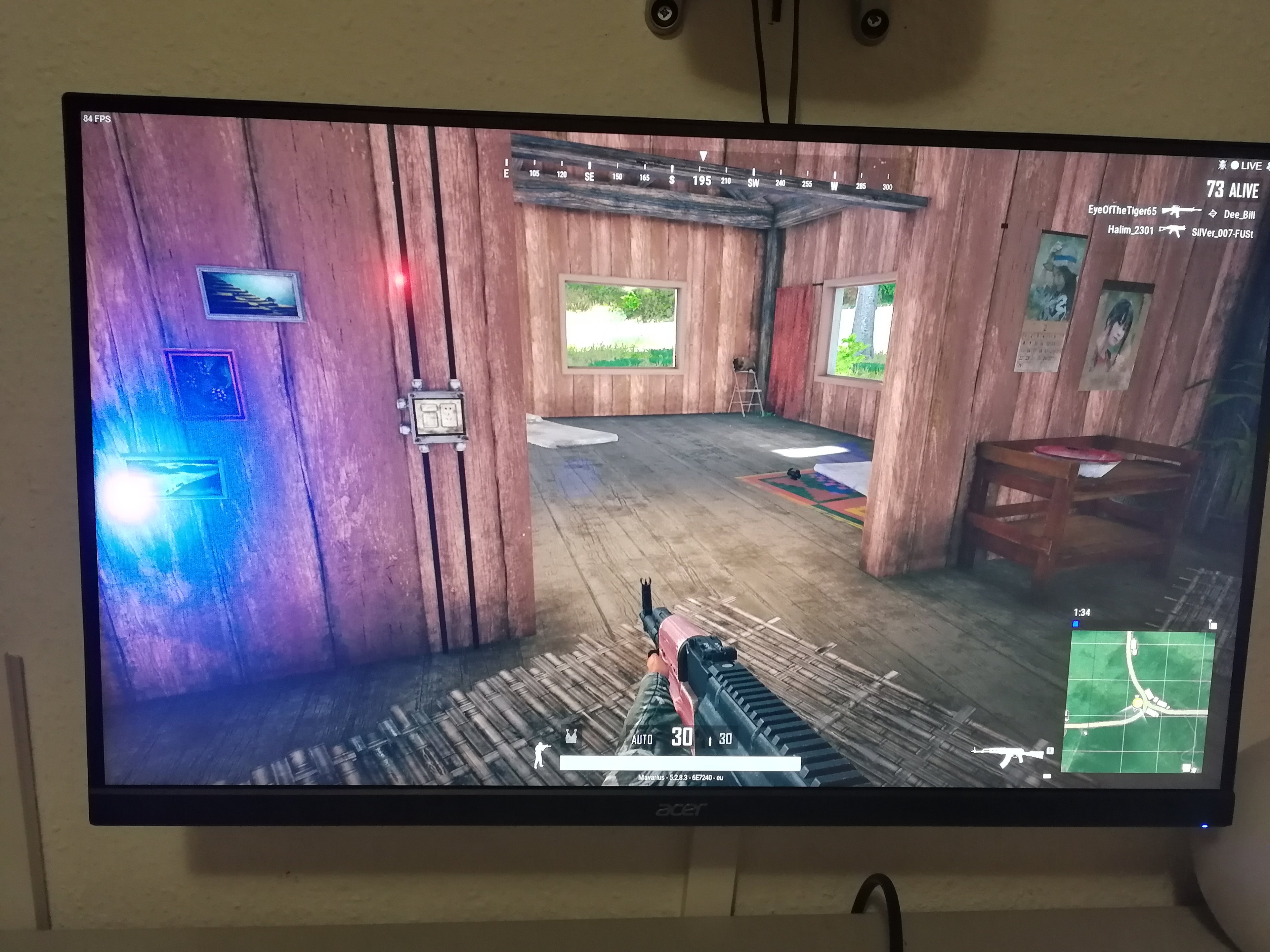

Absturz lässt sich mittlerweile sehr gut durch pubg verursachen und ich habe heute bei pubg sogar das gleiche Phänomen wie beim aller ersten mal bekommen... Siehe Bild. Der blaue und der rote Punkt sind nicht vom der Spiegelung sondern auf dem Bildschirm.... Jemand ne Ahnung? Sieht echt nach Grafikkarte aus

Aber poste du doch mal deine HWInfo Werte, vielleicht fällt jemand was auf. Aber bitte komplett mit allen Spannungen usw.
Du kannst auch die Logging Funktion aktivieren, dann könnte man die Werte interpretieren zum Zeitpunkt Freeze.

Solche "Sonnen" enstehen durch zu hohen GPU takt oder durch instabiles Werks OC
