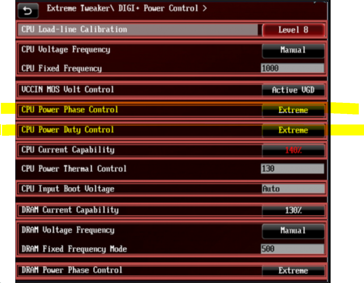

Hast du im Bios die Stromversorgung auf alle Lanes enabled? Nicht umsonst hat dieses Board ja mit die Besten Spawas usw übherhaupt. Modus heisst glaube ich "Extreme" oder so und ist standardmäßig aus. Könntest du auch mal testen. Das hier sind nicht meine Werte, hab das in einem Link gefunden, aber nur die beiden Einstellungen (gelb) meinte ich:
https://rog.asus.com/articles/maxim...ngs-for-overclocking-maximus-vi-motherboards/
vg Chris

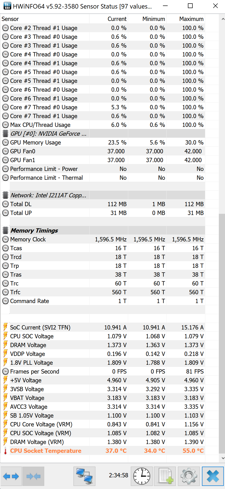

Moin,
ich habe ein be quiet straight power 10 mit 600 Watt drin (mindestens 5 Jahre alt schätze ich). Ich poste dir jetzt einfach mal meine Werte, da wir fast identische Systeme haben. Vielleicht fällt dir ja was auf im Vergleich, vor allem bei der Voltage, für Temperaturen musst du eh besser sein und dafür ist der Test zu kurz. Bin allerdings komplett auf "Luft". Laut HWInfo verbraucht mein System maximal 174 Watt + 97 Watt = 271 Watt. Plus paar Hds usw, lass es 300 Watt sein overall.
Kuck dir hier auch die Ram und SOC Voltage an, hier hat es mit am längsten gedauert, das stabil und vernünftig hinzubekommen. Stock, so wie du es jetzt betreibst, ist das ja oft eine einzige Katastrophe.
Ich habe mal gelesen, dass ein sich verabschiedendes Netzteil an den Ampere (SVI2 TFN) erkennbar sein soll, bekomme ich jetzt nicht mehr zusammen, kann man sicher googeln falls richtig.
Kühlst du deine Spannungswandler Mainboard bzw. temps?
Habe einen Top Down (Stock SPire), der das mitkühlt.
vg Chris

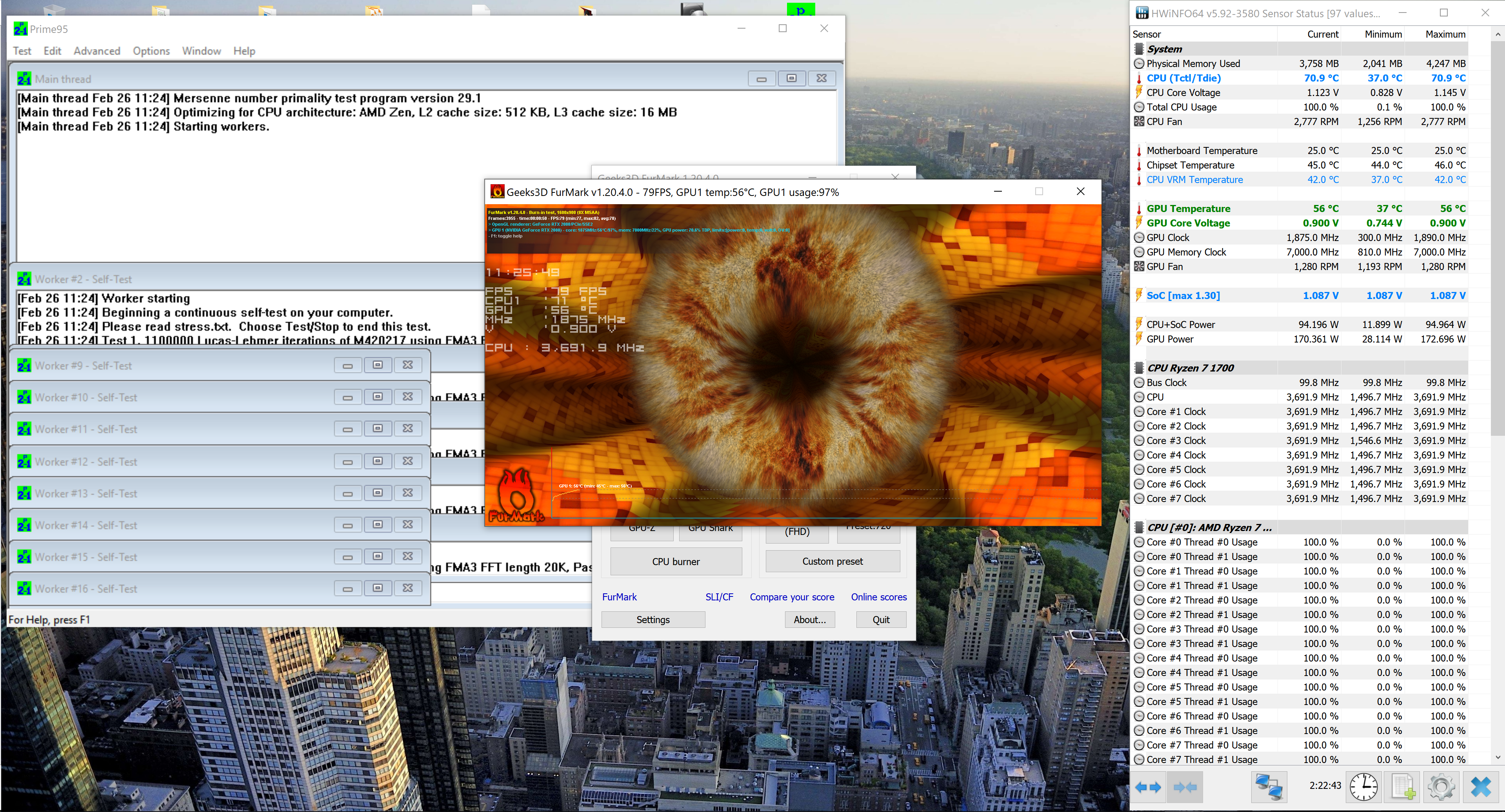

Hey Chris, danke für die Mühe !
Ram und Soc Voltage stimmen mit meinen overclocked Spannung in etwa (1,4 Ram und 1,1 SoC) überein und ich gebe dir Recht, das ist ne mühselige Fummelei beim Ryzen. Drei Fans pusten über das MB drüber, das sollte reichen denke ich.
Ich habe nun aber 2 Sachen gefunden die evtl gegen die Grafikkarte als Verursacher sprechen.
  1. meine CPU+soc verbraucht ganze 30W weniger als deine. Ja, sie läuft gerade nicht overclocked, aber 30 Watt weniger? Die Vcore ist momentan auf auto und gibt dem CPU 1,056V
  2. Der PC ist gerade das erste mal bei P95 abgestürzt. Ne Sekunde vorher sah man wie alle worker abgeschmiert sind, dann Standbild. Ich probiere es gleich nochmal aus. Was das heißen würde, keine Ahnung. Netzteil defekt, spawas defekt, evtl einfach nur n Kabel kaputt.... ich melde mich
Edit: Mittlerweile peakt es auf 67 Watt. P95 läuft nun gerade seit 18 Minuten, ohne einen Fehler. Vorhin dauerte es 3 Minuten bei max 60 Watt und er schmierte ab. Meine güte ist das frustrierend. Ich hab schon soviele Fehler in PCs privat und beruflich diagnostiziert aber das hier ist echt nervig. Wenn ich wenigstens den Fehler abseits von Realbench herbeiführen könnte. Aber Weder Furmark noch Heaven Benchmark, Superposition oder 3DMark. Realbench ist der einzige Benchmark der es immer schafft dass er abstürzt mit dem bekannten Fehler. Und es ist der einzige Benchmark der gpu udn cpu zu 100% auslastet, gleichzeitig.
