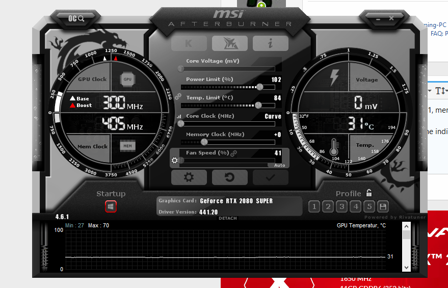

kennt sich jemand aus mit BIOS für die RTX 2080 Super Founders Edition. Ich wurde gerne ein anderes BIOS flashen. Da mich die Lüfter nerven die laufen mit 41% bei 1550rpm Idle.

Hast du denn überhaupt eine eigene Lüfterkurve erstellt? Weil ohne geht er dann natürlich nicht auf 0 runter.
Per Hand kannst du den Balken aber nicht auf 0 setzen. Das erledigst du über die Lüfterkurve.
bringt nix bleibt bei 41%

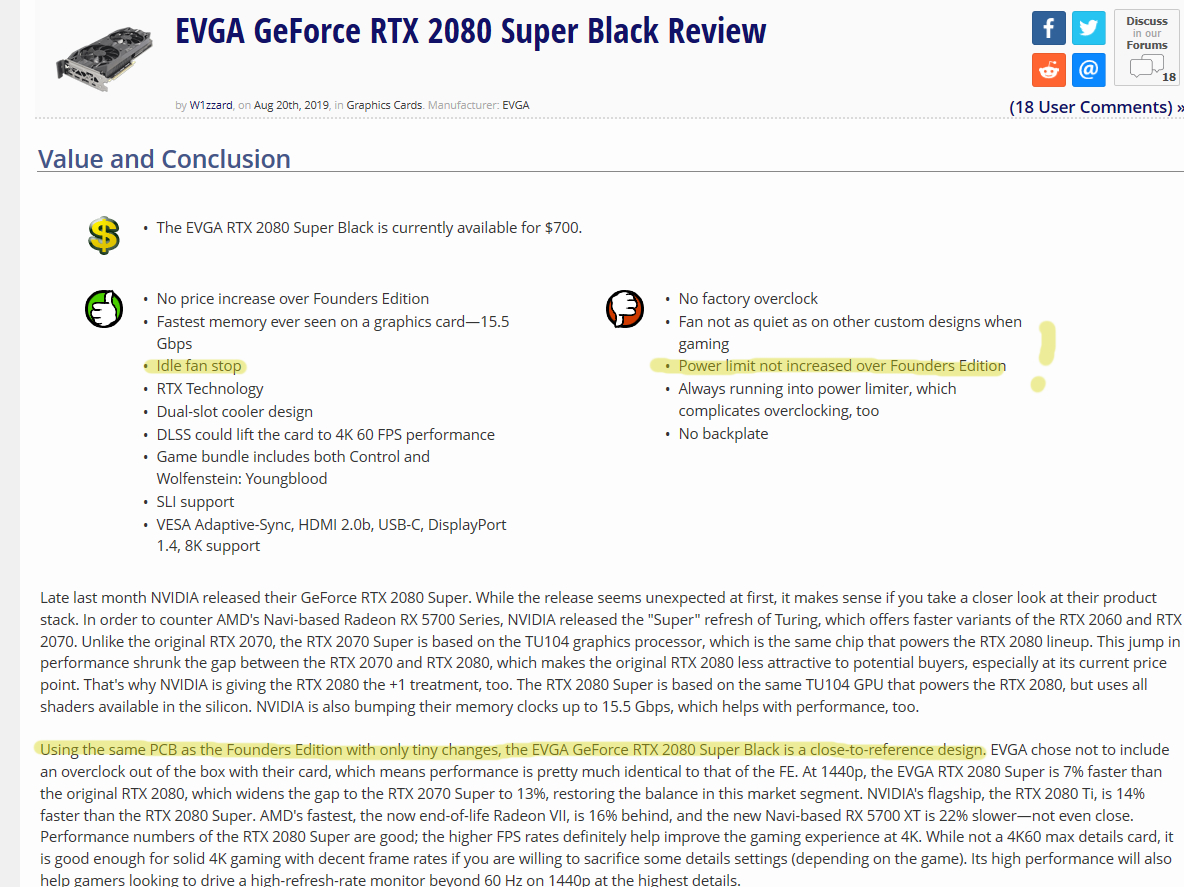

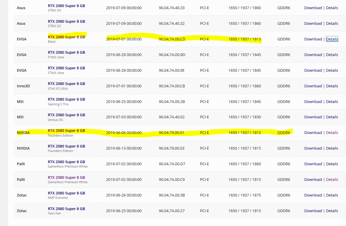

Du könntest das Bios der EVGA Black versuchen, hat das gleiche PCB, und die TDP ist gleich zur FE. Überlege gerade selber ob ich auch flashen soll. Welche nvflash Version hast du dafür genommen, diese hier? https://www.techpowerup.com/download/nvidia-nvflash-with-board-id-mismatch-disabled/
Hier der Link zur Karte und zum Bios
https://www.techpowerup.com/review/evga-geforce-rtx-2080-super-black/34.html
https://www.techpowerup.com/vgabios/212660/evga-rtx2080super-8192-190701
