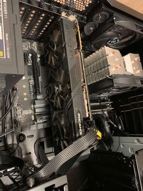

Ich habe unter Last dauerhaft 80-85 Grad. Muss ich mir hier Sorgen machen? Etwas offizielles habe ich auf die schnelle nicht finden können. Was meint ihr? Außerdem habe ich das Gefühl, wenn ich spiele dreht sie ausschließlich auf 100 %. Sie ist dann wirklich sehr laut. Ich kann es leider nicht einschätzen, ob das "normal" ist. Ich hatte vorher eine GTX 1070 MSI, dagegen war die MSI ein schnurrendes Kätzchen.

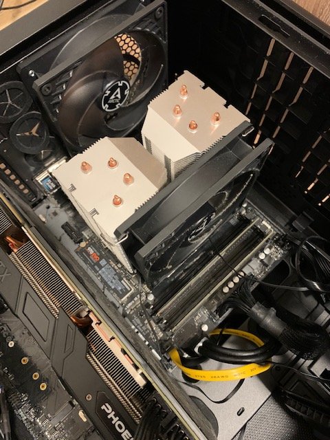

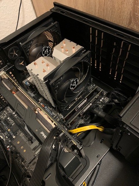

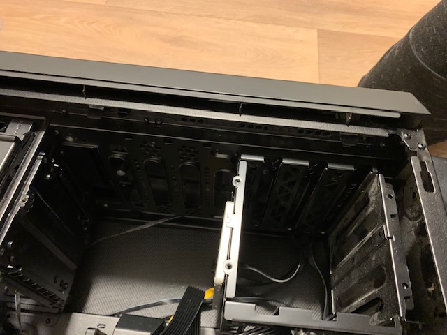

Vielleicht habe ich auch schlechten Airflow? Ich habe dazu mal Bilder gemacht. Im letzten Bild sieht man den Lüfter nicht, es soll nur verdeutlichen, dass ich dort unten rechts auch noch einen verbaut habe. Ist das so falsch oder ok, wie die Lüfter angebracht sind? Ich habe MSI Afterburner mal installiert. Könnt ihr mir sagen, was ich da machen kann/sollte? Bezüglich der Lüfterstärke. Die GraKa dreht nämlich gefühlt immer "volle Bulle", wenn ich spiele. Ggf. ist das bei diesem Modell so? Vorstellen kann ich es mir jedenfalls nicht.

So wie es auf den Bildern aussieht, hast du keine Lüfter, die kühle Luft ins innerere befördern.
Die Karte bekommt dadurch vermutlich keine Frischluft.

Das Gehäuse ist auf Ruhe getrimmt, auf Kosten der Temperaturen. Teste mal ohne Frontpanel, vorne sollten außerdem zwei 140mm Lüfter Luft ansaugen. Und ganz wichtig: GPU undervolten.

Das Gehäuse ist leider für hohe Temperaturen bekannt. Mit ein wenig Bastelfreude kann man da aber was raus holen.
Die Grafikkarte an sich ist sehr gut was Kühlung und Lautstärke angeht. Mit geringerer Gehäusetemperatur dürften da noch was drin sein. Sorgen machen musst Du Dir aber auch bei 80°C bis 85°C nicht, das ist total in Ordnung.

Ich würde den Festplattenkäfig raus nehmen, die Ssd dann irgendwo anders befestigen, einen 2. leisen aber noch ausreichend starken Lüfter in der Front installieren, ggf. auch im Deckel, die Kabel besser verlegen & je nach Alter (Garantie/Gewährleistung) der Graka die Wärmeleitpaste gegen eine sehr Gute tauschen, alle Lüfter usw. reinigen & die Lüfterkurve anpassen, dass erst bei 85Grad 100%U/Min anstehen, in der Hoffnung, dass es leiser wird.
Viell. heizt ja auch die CPU den Innenraum & die Platine übermäßig auf und es kommt dadurch zu gegenseitigem Einfluss. Bitte prüfen.

Naja, bei dem Case (Bitte korrigiere deinen Startpost) waren wohl Silentwings be quiet-Lüfter dabei (Danke @Deathangel008 , habe zu viel von Silent gelesen) Welche du verbaut hast, weiß ich nicht. Ich kann in der Front einen Lüfter nicht erkennen.
Von modernen Arctic-Lüftern lese ich hier öfter positives.
Wenn deine Front jedoch 140mm Lüfter aufnehmen kann, würde ich niemals 120er verbauen.
Nochwas: Ich habe mein NT so gedreht, dass es die warme Luft aus dem Gehäuse befördert. Viell. hilft das bei dir auch zusätzlich.
EDIT: Lüfter pusten in der Regel in die Richtung der Haltestege. Den Lüfter am Kühler & der an der Gehäuserückseite sind richtig rum. Allgemein wird empfohlen: Vorn unten rein, hinten oben raus. Lies dir durch, was ich verlinkt habe.
Die Graka stellt leider eine art Raumteiler dar und verwirbelt ihre eigene Hitze.

jo, die P12/14 sind (sehr) gut. was ist denn mit den ab werk verbauten lüftern passiert?
ich würde es wohl so machen:
vorne zwei 140er rein
hinten ein 120er raus
hinten oben ein 140er raus
