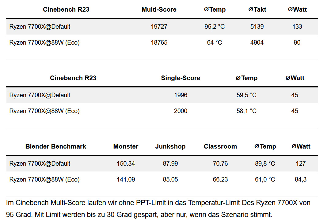

Cinebench ist erstmal kein Maßstab - es sei denn du bist der große Renderkönig.
Der Lüfter muss gar nichts. Du kannst die Lüfterkurven selbst regulieren.
Wie du ja selbst schon geschrieben hast, ist es fast egal was man macht, es werden immer die 95C angepeilt.
Diese CPUs funktionieren so, wie Laptop CPUs es schon seit Jahren tun - das thermische Budget wird soweit wie möglich ausgereizt um innerhalb des Budgets die höchstmögliche Leistung bereitzustellen.

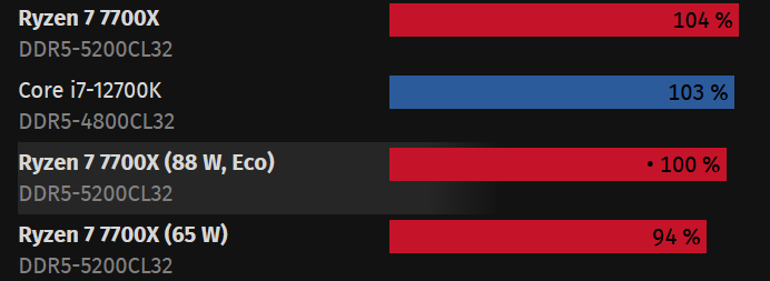

Die Unterschiede zwischen verschiedenen Kühllösungen sind aber eher vernachlässigbar - siehe hier:
Wie kriegt man das Ganze nun leiser? Du stellst als maximale Lüftergeschwindigkeit das ein, was du alltäglich "ertragen" kannst und fertig. Die CPU wird immernoch auf 95C gehen aber eben viel leiser. Der Leistungsverlust hält sich, wie du in dem Video ja sehen kannst, in sehr engen Grenzen. Die Gamingtemps werden sich kaum verändern.
Offset Undervolting würd ich lassen, dazu ist der Curve Optimizer da. Dieser führt aber auch nicht zu geringeren Temperaturen - er führt zu höheren Boostfrequenzen durch das oben beschriebene Boostverhalten.
ECO mode kannste natürlich machen, aber du willst deine CPU ja nicht beschneiden - also eher nicht.
Wenn es dich trotzdem stört - probiere mal PBO enhanced - Stufe 1 - 90C aus. Das Templimit wird auf 90C gesetzt und die Spannungen etwas optimiert - in der Regel erreicht man höhere CB Werte bei 5K geringeren Temperaturen.

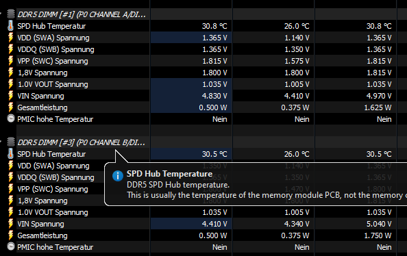

Außerdem checke mal deine VSOC und VDDIO/MC mit HwInfo und poste sie mal hier - da kann man auch noch fast 10W sparen, wenn das BIOS mit EXPO zu hohe Werte setzt.

Caramelito schrieb:
Arbeitsspeicher (RAM): …32gb 6000 c36.. Xmp Expo aktiviert
Per EXPO liegen gerne mal 1,25v SoC-Voltage und mehr an, wo ggf. 1,1v reichen.
Nachzulesen hier:

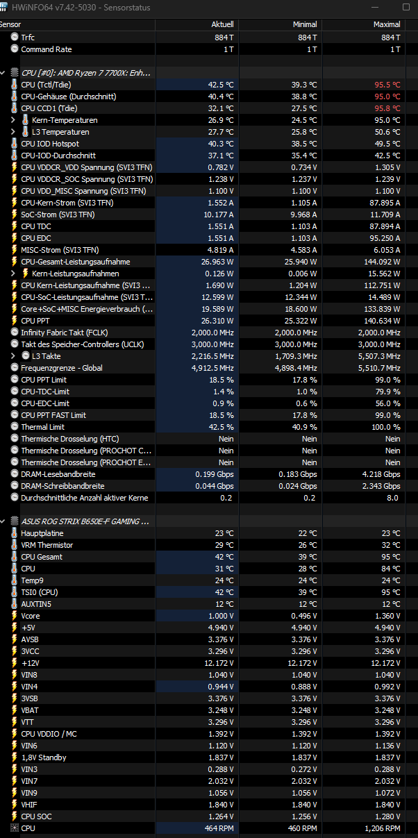

Das war jetzt eben nach einem Run Cinebench R20 um die Werte zu ermitteln und gleich versuche ich mich im Bios an div. Settings die oben vorgeschlagen wurden! <3

Ja, also da kannste sicherlich noch was rausholen!
Bei mir läuft 5600 CL30 @ 6000 CL30 mit 1,15VSOC und 1,2V VDDIO. Da hast du also noch reichlich Luft nach unten! Bei mir hat das Absenken fast 10W weniger Idleverbrauch gebracht undd entsprechend 10W mehr zum Rechnen unter Vollast.
Wenn du Lust hast und deine BIOS Settings auf einem Stick gespeichert hast und weißt was ein CMOS reset ist, dann würde ich mich da nochmal dransetzen. Wenn du nicht soviel Lust hast, würde ich einfach mal VSOC 1,2V und VDDIO auf 1,25V setzen - das läuft zu 99,9% ohne Probleme sowieso. 1,4V VDDIO ist definitv unnötig.

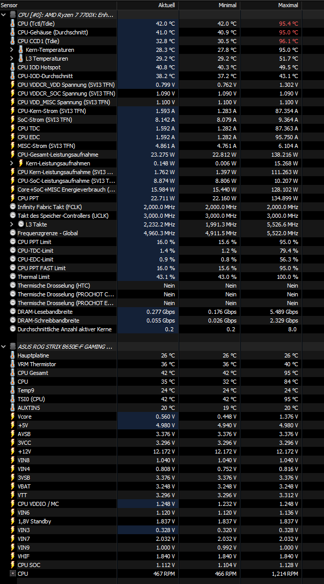

Habe jetzt VSOC und VDDIO/MC runtergesetzt (Manual Mode) im Bios auf 1.1 und 1.2 - HWInfo liest 1.128 und 1.248 heraus.
Verbrauch ist von 144 auf 138 runter - Finde ich sehr gut. Danke.
Muss noch für mich eine gute Geräuschekulisse herzaubern..Deepcool as500 Plus ist eigentlich sehr leise aber dauerhaft 1200rpm sind mir zu viel :D
Habe jetzt zusätzlich Enhancment 1 (90°) aktiviert.
Den CPU Lüfter Nr.2 (also den hinteren) abmontiert (Kein Unterschied) und den CPU Lüfter auf 1000rpm begrenzt.
OCCT auch Stable
Erreiche so 7650 Cinebench R20 Score und 744 Single Score (Da hätte ich mehr erwartet? PBO Scalar 10x hilft auch nicht)

Sorry, aber diese Unsitte, das Einstellen eines sinnvollen PPTs als "beschneiden" zu bezeichnen, kann ich so nicht stehen lassen. Hier hat jemand genau die Probeleme, die das Überzüchten des Energieverbrauchs seitens AMD mit sich bringt - bis zu ~60% Mehrverbrauch für nicht mal eine Handvoll % Mehrleistung - und du redest von "beschneiden". Habe ich auch schon von Intel-fans gelesen, die 250W für drei Frames mehr normal finden...
@Caramelito
Dieses viel zu hohe PPT ist genau dein Problem. Setz das runter und du wirst keine spürbaren und höchstens minimal messbare Unterschiede in der leistung haben.
Hier mal das Multi-Core-Leistungsrating:
