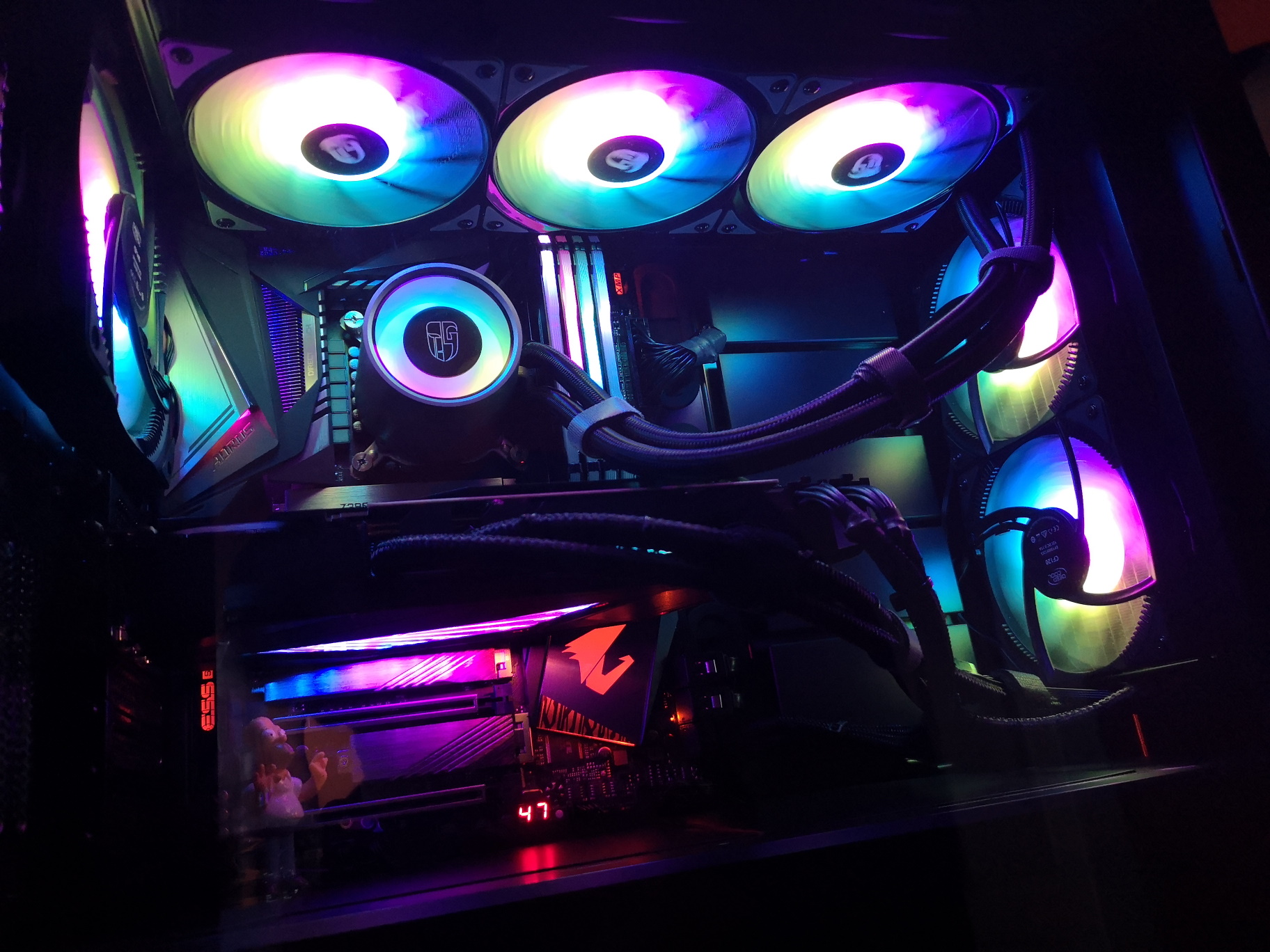

(Hab letztens an meinen Lüftern rum gebastelt und das machte beim Gaming wenn CPU und GPU heizen fast 10-20 Grad aus! auf beidem!)
Meine Temps:
(mit 3x120er Noctua welche vorne rein blasen, 1x120er Noctua der hinten raus blässt, 2x140er Noctua die oben raus blasen. Alle so 500 U/min, nicht hörbar wenn man daneben steht.)

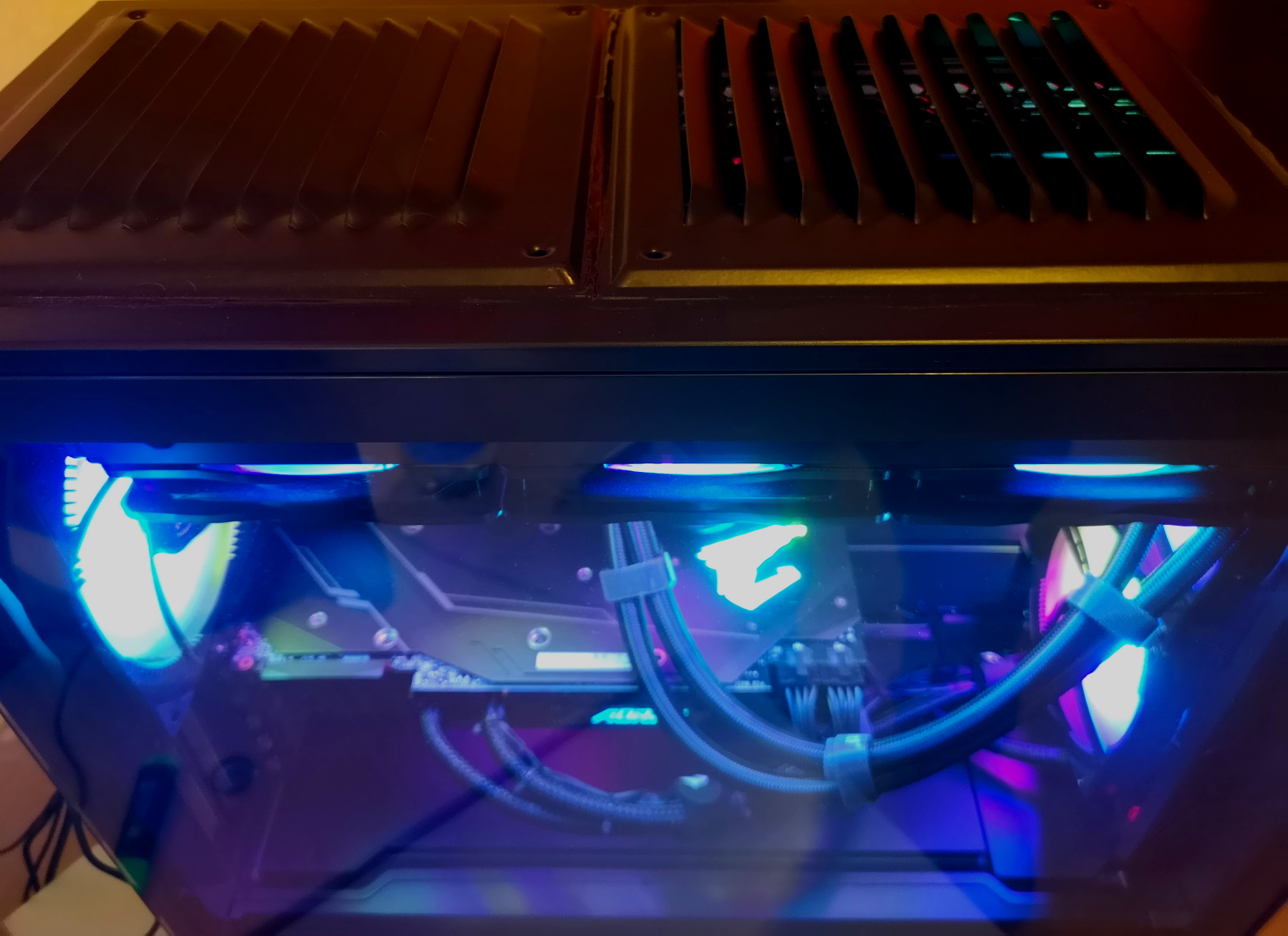

Und zum Thema Dark Base: Ich habe zwar das 700er aber das 900er hat oben eine genau so schlechte Entlüftung. Deswegen hab ich zur "Holzhammer Methode" gegriffen. Ganz so extrem musst du aber nicht übertreiben :)
(Der Deckel wird noch verschönert mit Lack und Spachtel, bin noch bei der Funktionsprüfung, Umbau ist noch neu) :)
Meine Empfehlung, gleich ein Gehäuse mit Mesh oben und nem Lüftergitter in der Front kaufen nächstes Mal.
Dann muss man sein Gehäuse auch nicht aufschneiden und modden. :rolleyes:

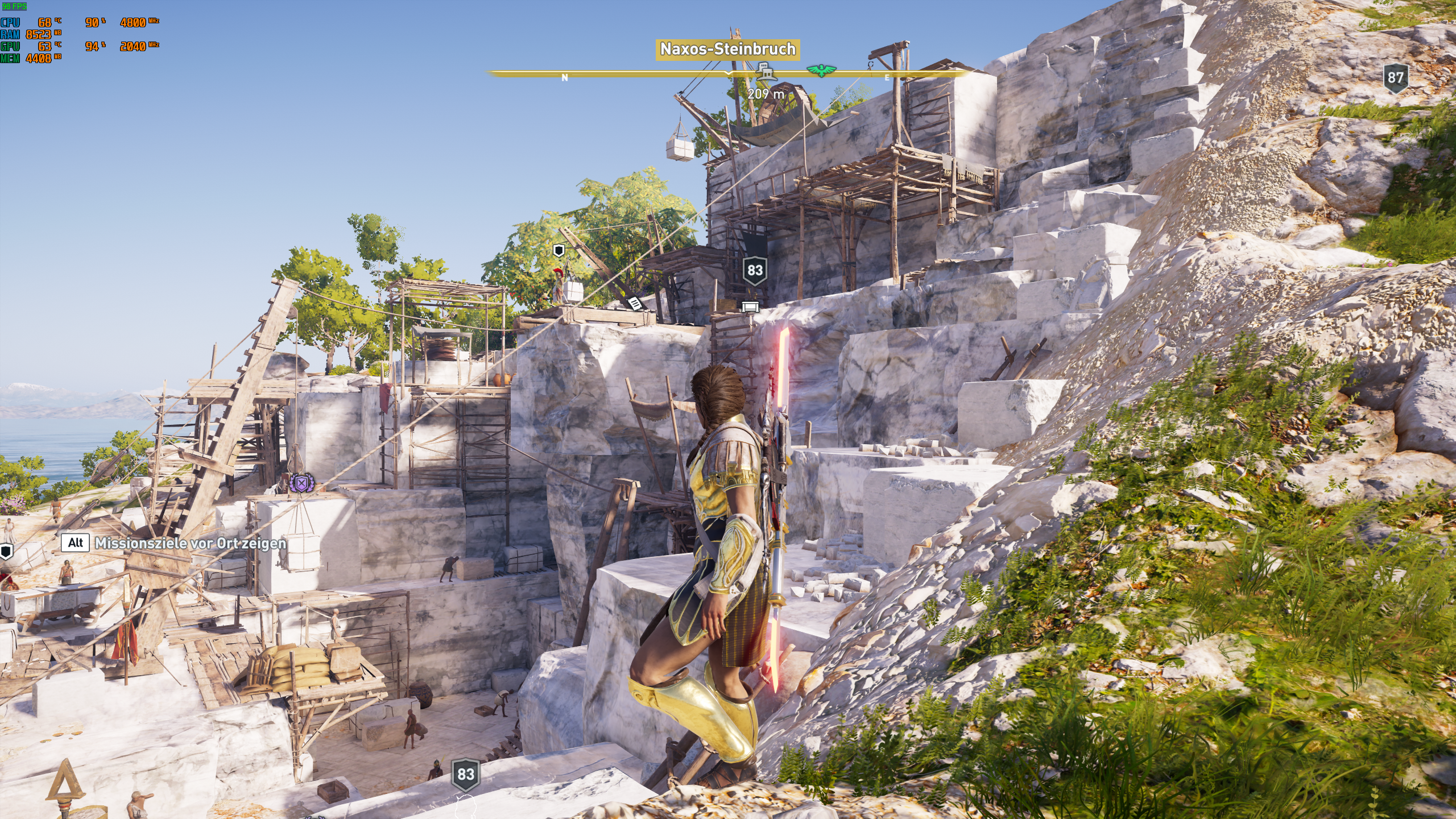

Alternativ kannst du auch (sofern das Game das unterstützt) die Render Auflösung auf 75% drehen. Dann wird das Bild kleiner gerechnet und trotzdem in original größe dargestellt. Spart aber Rechenleistung und bringt Frames. Dann kommst du vielleicht auf konstante 100+ Frames. Erfahrungsgemäß kann man je nach Game ettliche Prozent mit der Render Auflösung runter bevor man einen großen unterschied bemerkt (sieht).
Das mit den 2 zusätzlichen Lüftern oben würde ich auf jeden Fall beführworten. Dann solltest du aber den 3. freien Lüfterplatz oben irgendwie abdecken damit es dir dort die warme Luft nicht wieder ins Gehäuse drückt.
