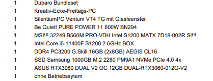

moin, ich habe ein problem mit meinem pc bzw. mit meiner grafikkarte, es handelt sich um eine rtx3060 mit 1 hdmi und 3 displayport anschlüssen.
bei meinem alten pc, der schon ziemlich in die jahre gekomen ist, habe ich meinen monitor über hdmi und meinen sony fernseher den ich als 2 monitor benutze über einen displayport anschluss laufen lassen (displayport zu hdmi), meine alte grafikkarte hatte 1 zu 1 die selben anschlüsse, also 1 hdmi und 3 displayports.
nun ist mein pc gekommen ich habe wie gewohnt meinen alten pc angemacht um windows auf einen usb stick zu ziehen und auf den neuen zu installieren, der neue pc funktioniert auch einwandfrei bis auf, dass ich meinen fernseher nicht anschließen kann.
vor 5 min ging alles bei meinem alten pc und beim neuen erkennt der pc den fernseher nicht wenn ich den displayport vom fernseher anschließe (am fernseher hdmi - am pc displayport) verliert der neue pc das signal zum monitor 1 der über hdmi läuft, dann muss ich den hdmi anschluss vom 1 monitor etliche male raus ziehen und wieder einstecken oder sogar komplett neu starten bis der pc das signal wieder kriegt und das kann ich mir nicht erklären, ich habe den treiber der grafikkarte aktualisiert, im internet zahlreiche videos und gefühlt alle foren durchgeguckt aber ich komme nicht auf die lösung und nein ich benutze nicht die schnittstellen am mainboard sondern direkt an der grafikkarte und egal welchen port ich benutze also displayport 1-3 es funktionert nicht. direkt über hdmi geht alles also auch der fernsehr ganz normal, ich habe das gefühl, dass die grafikkarte einen weg hat aber das alle 3 displayport anschlüsse kaputt sind kann ich mir nicht vorstellen.
ich habe auch schon mit ddu den grafikkarten treiber deinstalliert und wieder neu installiert bringt auch nichts.
den pc selber habe ich mir über dubaro.de gekauft und zusammenbauen lassen dem support habe ich das problem auch gemeldet und da kriege ich nur eine flapsige antwort von wegen alle systeme werden bei uns vor dem versand geprüft.
falls ihr irgendwelche tipps habt z.b. irgendwas in den bios umstellen wie z.b. die standart video ausgabequelle oder irgendwie sowas (habe vom bios kaum ahnung) bin ich für jeden tipp dankbar, ich bin echt am verzweifeln.
achso fast vergessen windows 10 home habe ich über den windows update assistenten über den usb-stick auf den neuen rechner raufgeladen und auch mit einem key aktiviert.
kann es vielleicht sein das man die displayport anschlüsse irgendwie aktivieren muss, da ich meine alte gtx 970 über ebay gekauft hatte, die stecker einsteckte und alles einfach lief, was ich mir eigendlich gar nicht vorstellen kann.
und mein pc erkennt auch garnicht das irgendwas an den displayport anschlüssen angeschlosen ist, kann ich die irgendwie im bios auf deren funktion prüfen oder irgendetwas in die richtung?
und um ganz genau zu sein mein pc erkennt den tv über displayport in den windows anzeigeeinstellungen über "erkennen" nicht und auch nicht in der nvidia systemsteuerung unter surround, physx konfigurieren, sowie unter mehrere anzeigen einrichten, meine anzeige wird nicht angezeigt, genaue anzeigen erkennung.
der wird einfach garnicht wahrgenommen.
