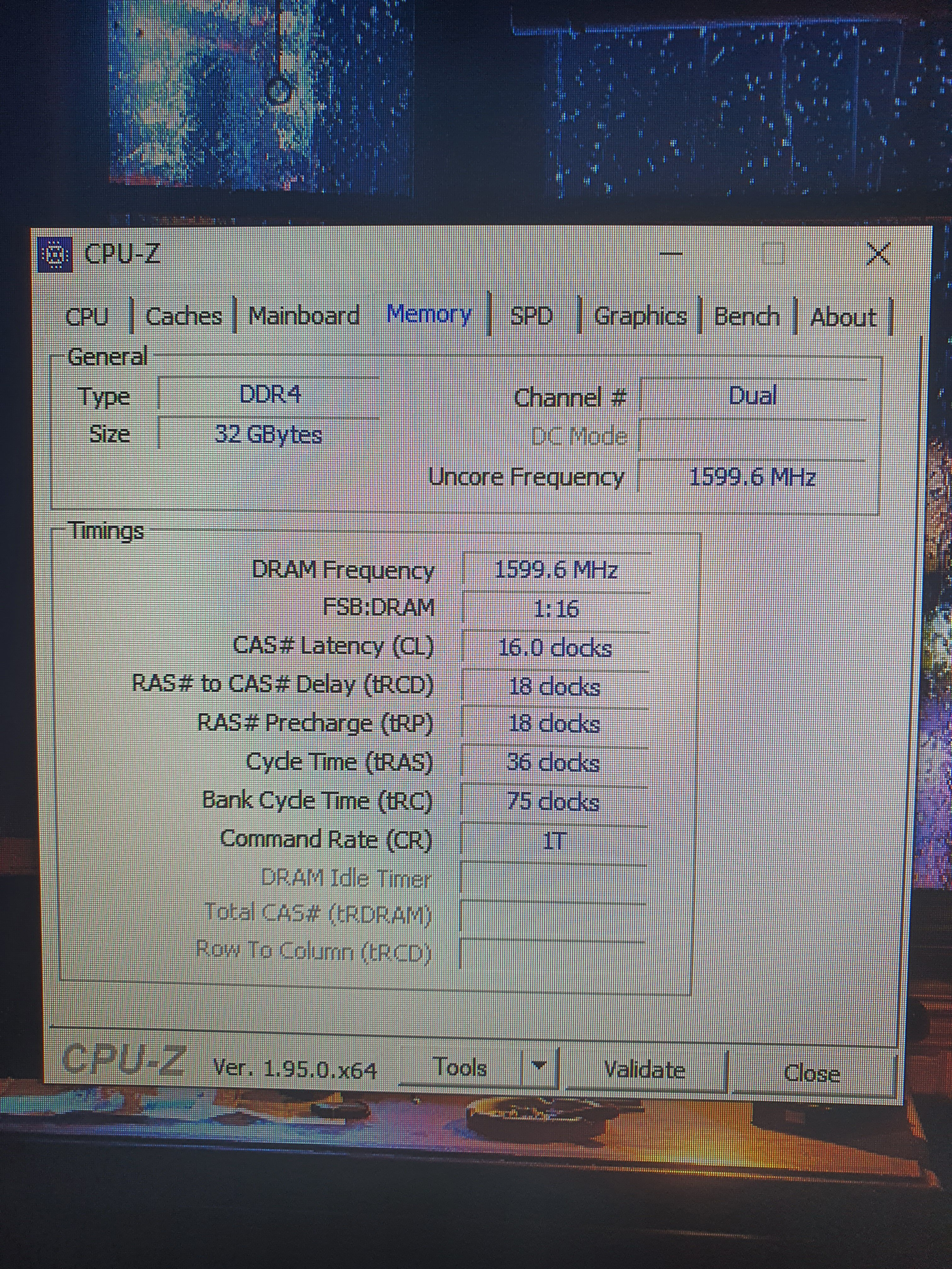

Der RAM ist auch richtig gesteckt und läuft wie schnell? GPU-Z, Reiter 'Memory' bitte mal zeigen. Glaube und Realität weichen gerne mal voneinander ab, dann kann man das abhaken.
laut Taskmanager und BIOS 3200mhz
Ich habe bei GPU-Z keine Memory Reiter. Nur Graphicscard, Sensors, Advanced und Validation

mae1cum77 schrieb:
Mein Fehler, meinte natürlich CPU-Z, das Gehirn hakt hier noch etwas :).
