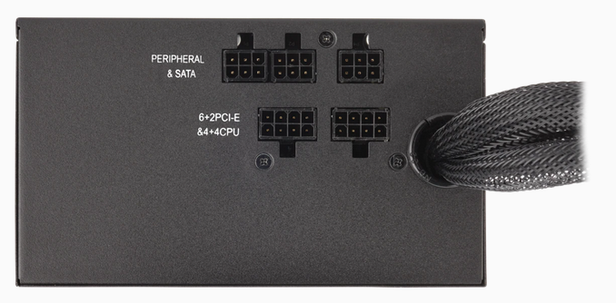

Ursprünglich hatte ich einfach mal das alte Netzteil dringelassen. Ein BeQuit irgendwas mit Pro und 500 Watt. Nachdem meine Frau mir dann sagte bzw. ich mitbekommen habe, dass der Rechner gelegentlich einfach neustartet (immer beim Spielen), habe ich das Netzteil getauscht und mein altes Corsair CX650M eingebaut um auszuschließen, dass die Watt-Zahl nicht reicht.
Nachdem er nun aber erneut neustartete und die Temperaturen definitiv nicht das Problem sind, gestern noch mit Afterburner ausgelesen und im Moment des Neustarts lagen sie bei ca. 70° CPU und GPU bei etwa 72° (gespielt wurde Humankind ist aber auch schon bei anderen Spielen abgeschmiert bzw. hat neugestartet).
Nun habe ich eine Vermutung was es noch sein kann und habe eine Frage:
Aktuell habe ich die Grafikkarte, welche 2x8 Pin benötigt über den unteren linken Anschluß am oben gezeigtem Netzteil mit einem Y-Kabel angeschlossen. Eventuell bekommt sie so ja zu wenig Spannung.

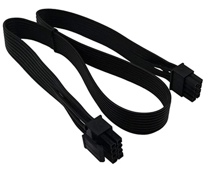

Ich habe bei dem Netzteil nur y-Kabel siehe Bild welche ich dann als Einzelkabel nutzen würde.
Kommt dann auch an den Enden die volle Leistung an oder sollte ich mir lieber 8 Pin auf 8 Pin Kabel wie dieses hier kaufen um ganz sicher zu gehen?

Aktuell liegt eines von diesen y-Kabeln an der GPU an, also 8Pins stecken unten Links im Netzteil und die 2x8Pins am anderen Ende des y-Kabels sind in der GPU.

Du hast halt nur das eine Kabel zum mainboard und ein Y kabel fuer die Grafikkarte. Ich habe das Netzteil auch hier und habe daran die RX6700 XT genau so angeschlossen. Tut super
yes.
Nö. Ist das gleich in grün, nur nicht mit teilbaren Stecker.
Du musst bei dir beide Stecker mit vollen 8Pin anschließen. Dann ist gut.
