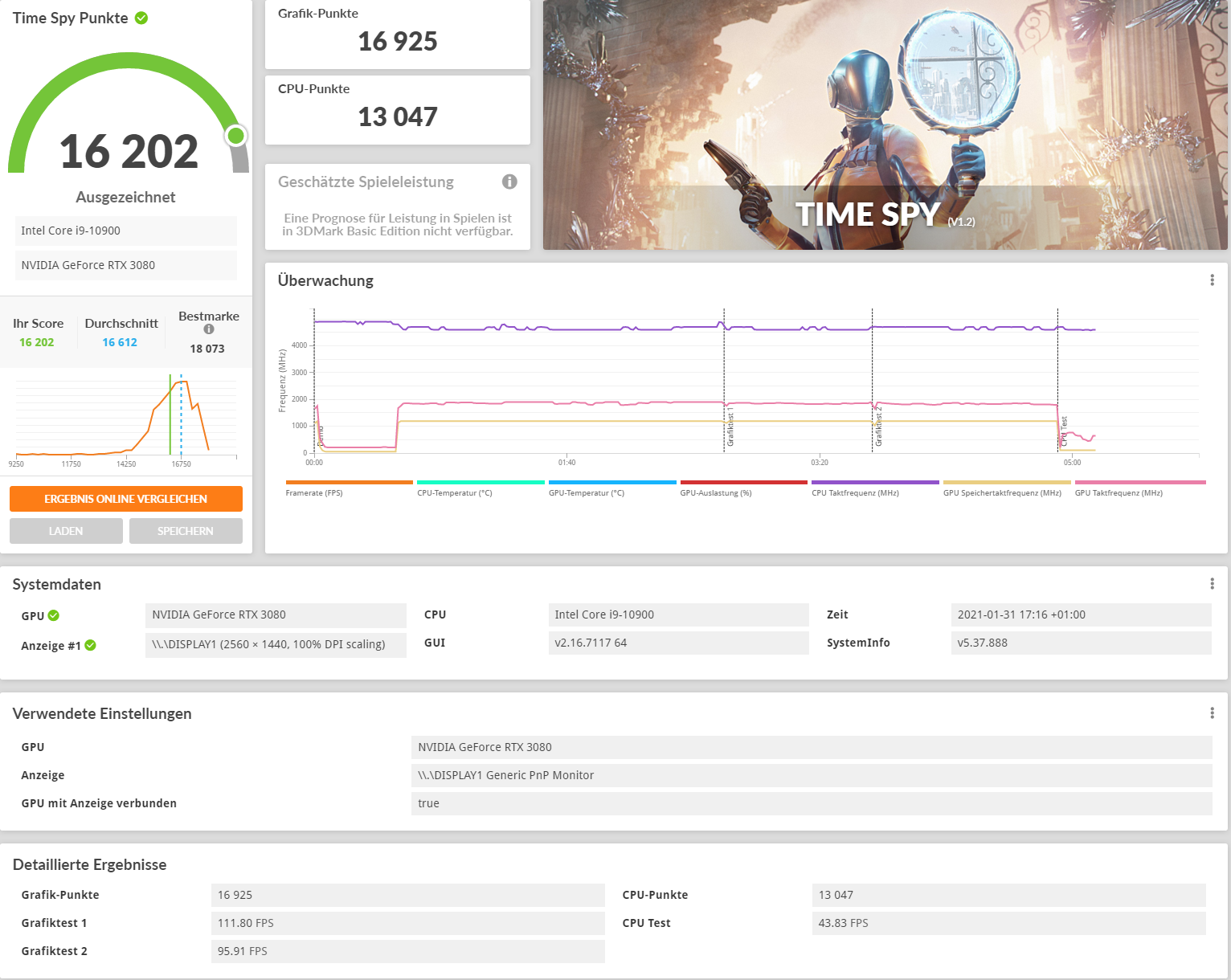

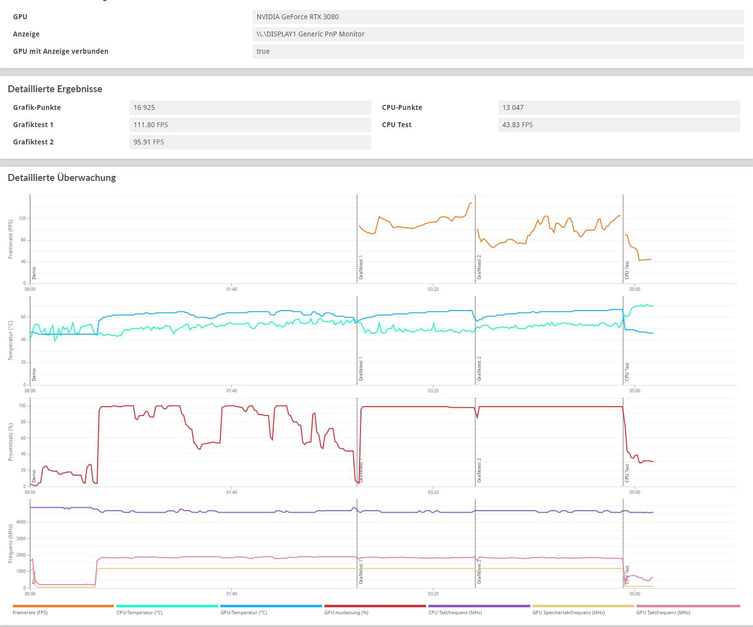

Also neuinstallieren mache ich nicht nochmal. Mit Lan Buchse hatte ich es auch mal probiert kann aber nicht sagen ob es da anders war aber ein bisschen schon. Auch so Animationen im Browser sehen net flüssig aus. Außerdem fährt mein PC relativ langsam runter, aber ich denke dass ist normal. Kann man irgendwie testen ob es am Internet liegt, gibt es da vielleicht ein Programm, was da irgendwas mit dem Internet aufzeichnet während man spielt. Ich habe allerdings auch teilweise Lags in offline Spielen

Behoben ist das Problem nicht, allerdings habe ich hauptsächlich nur noch Probleme damit, dass Bildfehler ohne V-Sync und G-Sync entstehen und ich soweit ich weiß nichts dagegen machen kann. Außerdem passiert es manchmal, dass ich einen Blackscreen bekomme, also dass die Graka keine Ausgabe mehr liefert, wenn ich etwas ausdrucken will. Zudem habe ich Angst, dass mal etwas überhitzt ist beim ARK spielen und so etwas.

mal anders gefragt lief der Rechner überhaupt mal ohne laggs? (In deinen Videos sind auch keine Laags erkennbar)
Du beschreibst im Eingangspost das durch das Zurücksetzen es nur noch schlimmer wurde. Die Windows interne Systemwiederherstellung ist auch nicht zu empfehlen, dann lieber andere Programme.
Danke für die Rückmeldung. Ja, der PC lief bis zum 2. Reset ohne lags. Allerdings habe ich jetzt nicht mehr so viele bzw. keine Lags und ich denke die lagen am Internet. Allerdings stelle ich mir die Frage ob man etwas gegen Tearing machen kann (außer V - und G - Sync zu aktivieren). Da ich das Problem habe, dass wenn ich V - und G- Sync deaktiviere, dass ich dann Tearing habe und sich das Game sehr komisch anfühlt. Andersrum ist es so, dass wenn ich es aktiviere halt nicht über 144 FPS kommen kann und meine HZ runtergehen, wenn ich unter 144 FPS komme.
